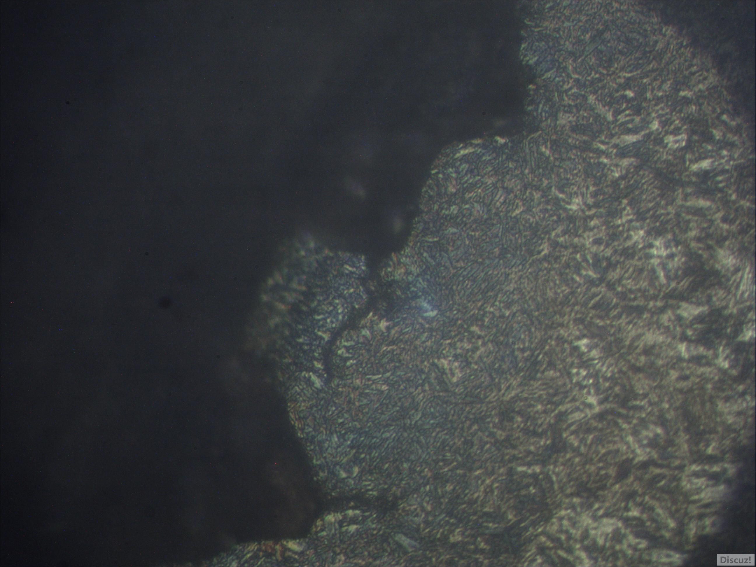

(×400倍)
(×400倍)

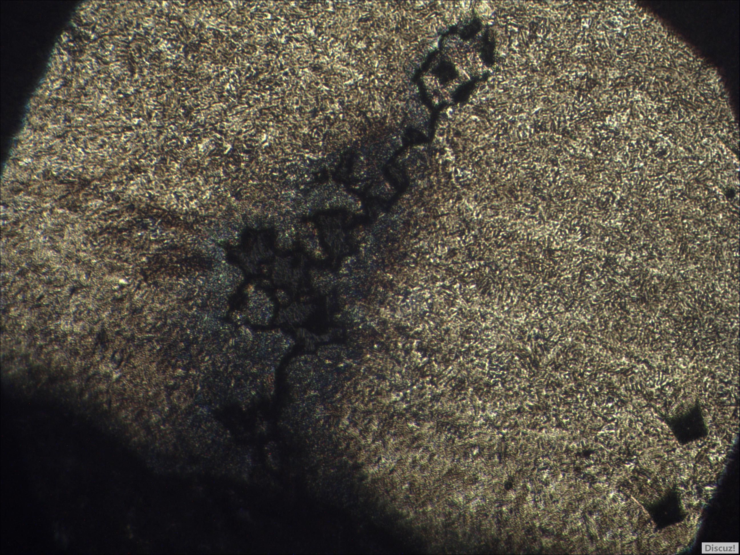

裂纹腐蚀图(×100倍)
裂纹腐蚀图(×100倍)

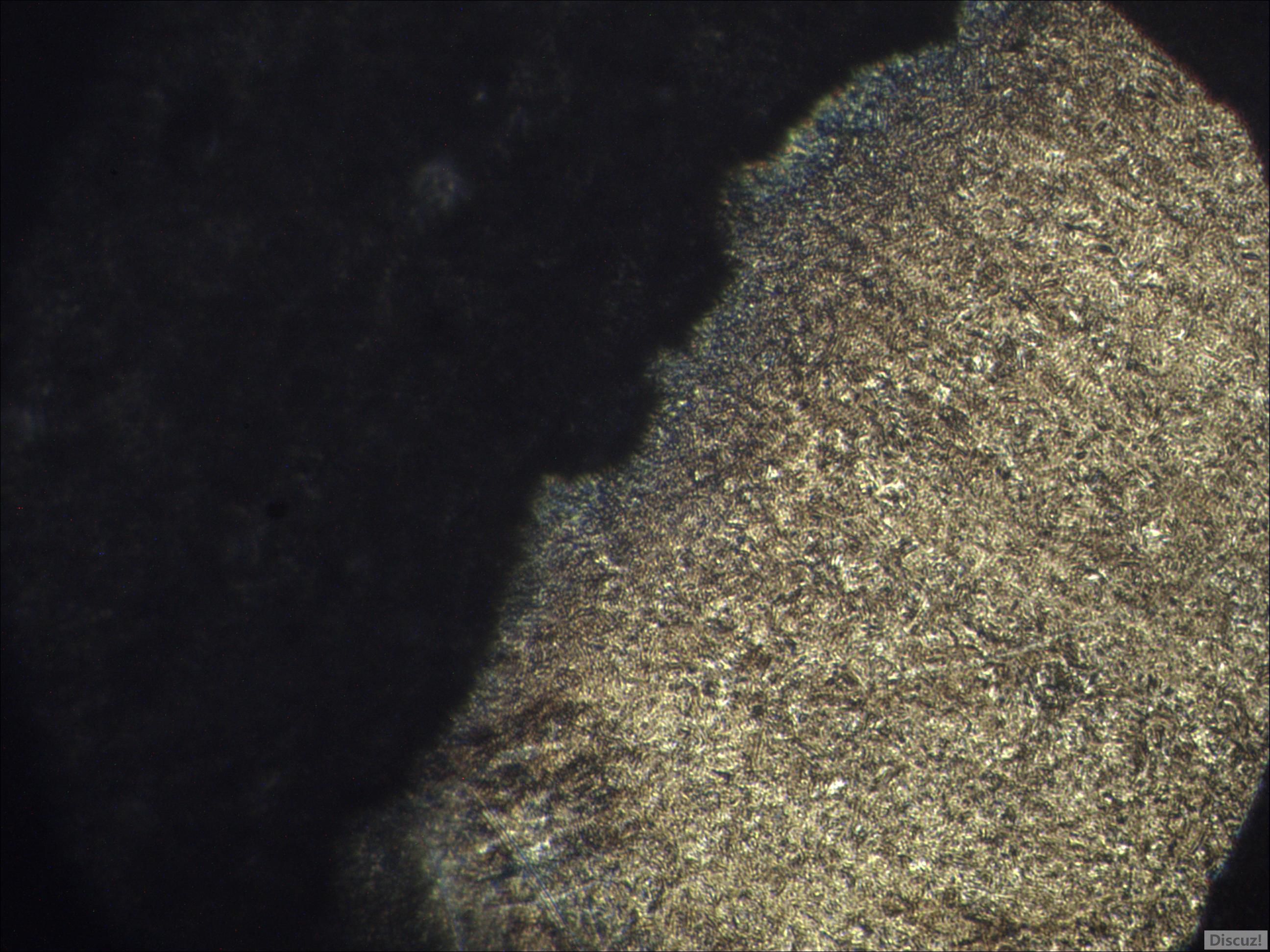

裂纹口部腐蚀图(×400倍)
裂纹口部腐蚀图(×400倍)

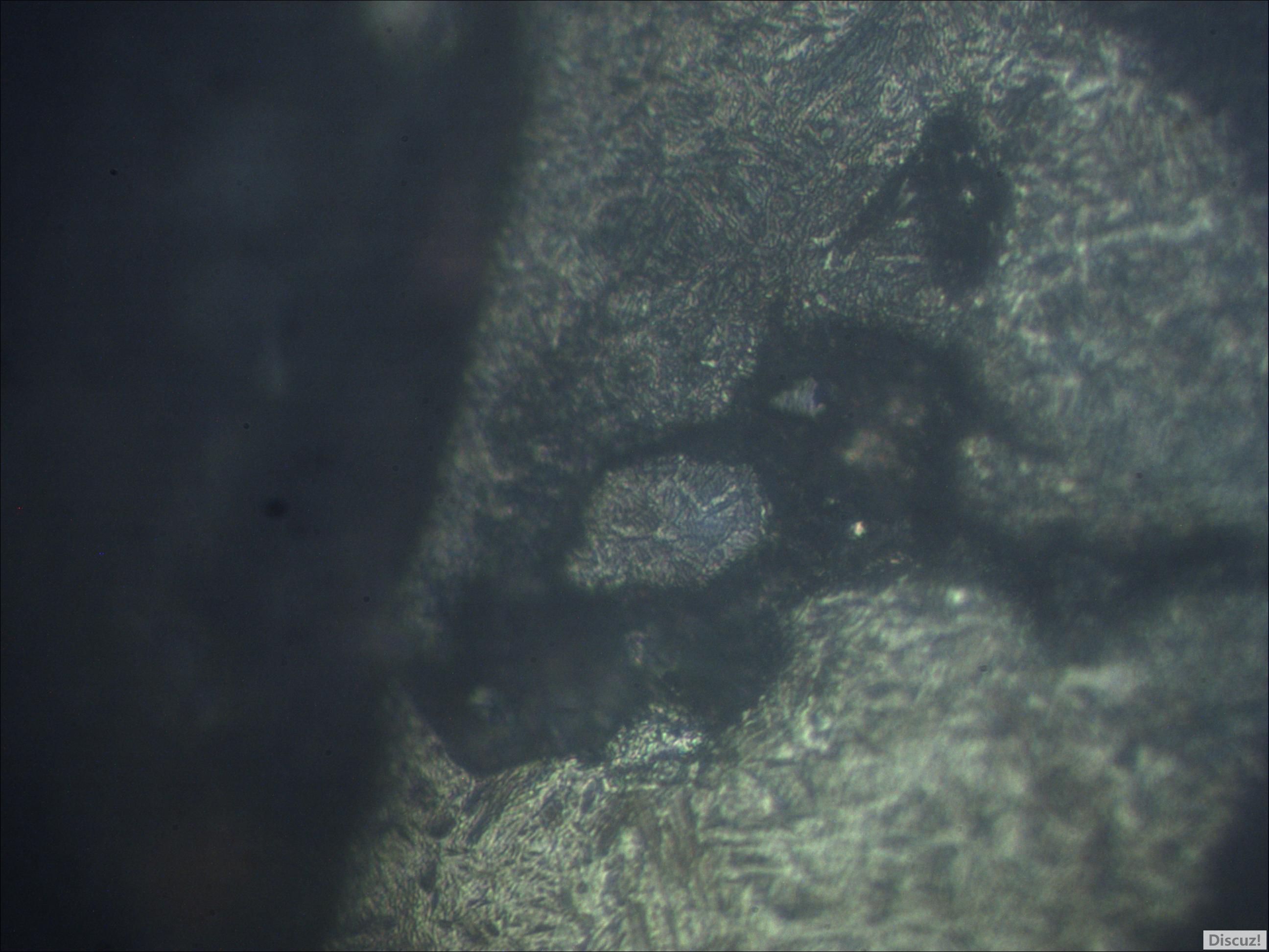

昨天轴黑色断口处腐蚀图(×100倍)
昨天轴黑色断口处腐蚀图(×100倍)

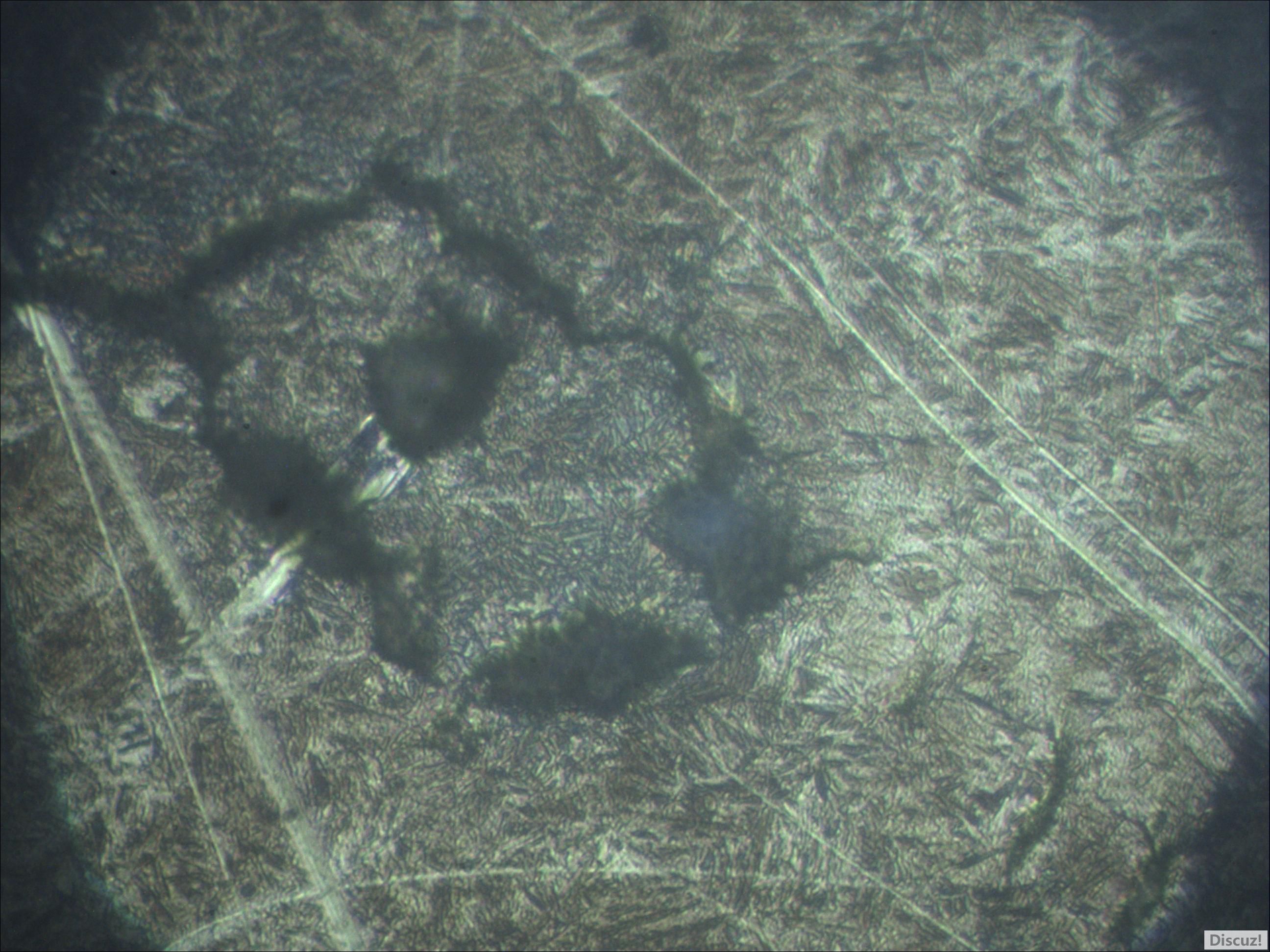

黑色断口腐蚀图(×400倍)
黑色断口腐蚀图(×400倍)
,断裂面0.60mm处有一条裂纹,裂纹形态如图

      铸态组织与铸造缺陷,照片中间显示存在严重夹渣或夹杂物,在成材的锻(轧)过程中变形,导至从中间分开了坯料;两侧组织中,因锻压比低,存在铸态树枝晶。
     如果是铸锭开坯料,钢水洁净度差,尤其是冒口,积聚大量夹渣或夹杂物。如果是连铸坯,钢水洁净度差,浇铸过程中电磁搅拌效果差,导致夹渣或夹杂物包裹在连铸坯心部,在随后的轧制过程中,形成如照片这样的效果。

明显的夹杂物。原材料不过关。
