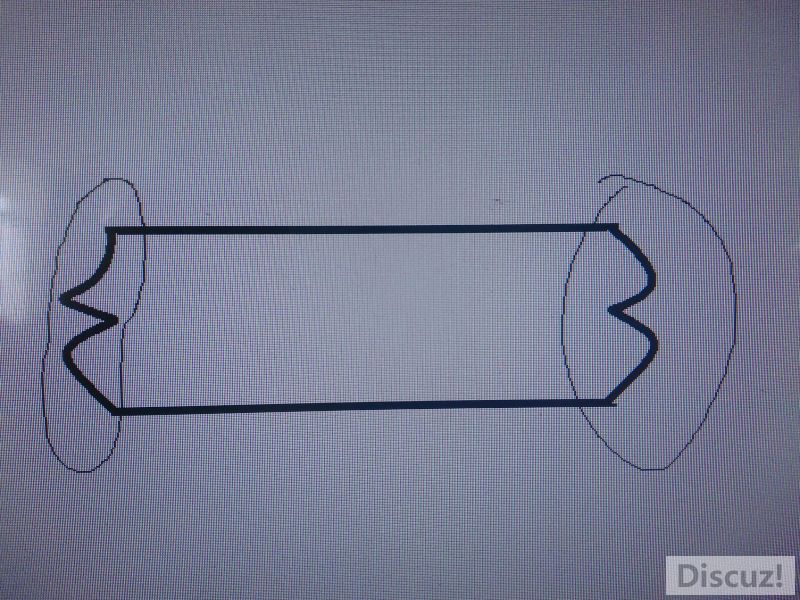

1.5支分别锻后,由于拔长后端部的金属都由边部向心部挤压,故不能使用需要锯切掉
2.5支分别锻后,由于拔长后端部的金属都由边部向心部挤压,但通过一定锻造方法锻造后可以使用,请问有没有这种方法

还是继续第二个问题,如果两端的横截面上有孔洞缺陷,两端边部向心部挤压部分可以切去,就不用考虑这种缺陷,如果不能,就需要考虑,请教各位能否切去?

 楼主| 发表于 2015-8-17 15:52:58 来自手机 | 显示全部楼层
两端有孔洞缺陷需要赔偿,如果锻造后可切去不影响使用
就不需要赔偿。
圈住的部分是否能通过锻造方法避免切除,还是必须切除?wechat:lang_wechat_threadmessage
 楼主| 发表于 2015-8-17 15:56:52 | 显示全部楼层
我们想让锻造厂家切除,这样就可以避免赔偿,但如果可通过锻造方法,避免切除,就需要赔偿,请教各位,是否需要切除

发表于 2015-8-17 22:25:30 | 显示全部楼层
应该切除,还应该做低倍横酸洗确保切除干净
