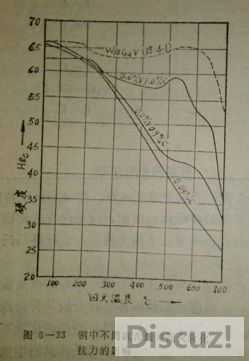

       这种现象是由于钢中含碳量较高,加之Cr、Mo、V等强烈形成特殊碳化物与碳结合明显提高了其回火稳定性的结果。例如高速钢W18Cr4V就是V、Cr、W大大提高回火稳定性,导致只有550度以上温度回火才能降低硬度,在550度以前硬度基本不变。见图1所示。

 楼主| 发表于 2015-8-16 20:50:16 | 显示全部楼层
伯龙马 发表于 2015-8-15 16:51
表面以高度在190-210之间……什么意思?
表面硬度在HB190-210之间。

这种现象是由于钢中含碳量较高,加之Cr、Mo、V等强烈形成特殊碳化物与碳结合明显提高了其回火稳定 ...
这个回火稳定性是知道的。不过这个钢号碳含量并不高,0.18-0.2之间吧,具体的数值挤不太清楚了,淬火后得到贝氏体,难道是贝氏体回火时候的分解和马氏体分解四个步骤不一样么。。。。
点评
应当是一样的。  发表于 2015-8-18 05:15

贝氏体回火时候的分解和马氏体分解四个步骤是一样。
既然是一样的,我就很不理解了,从450℃提高到550℃硬度都基本不变化,只下降20HB左右,真的是。。。没法解释了。

既然是一样的,我就很不理解了,从450℃提高到550℃硬度都基本不变化,只下降20HB左右,真的是。。。没法 ...
        20HB,大约2HRC左右,这么小小的波动没超出材料含碳量影响硬度的应有范围,应当认为试验数据的波动是正常的,有什么不可以?不是正说明其稳定性吗?在550度以上温度才硬度明显降低……
