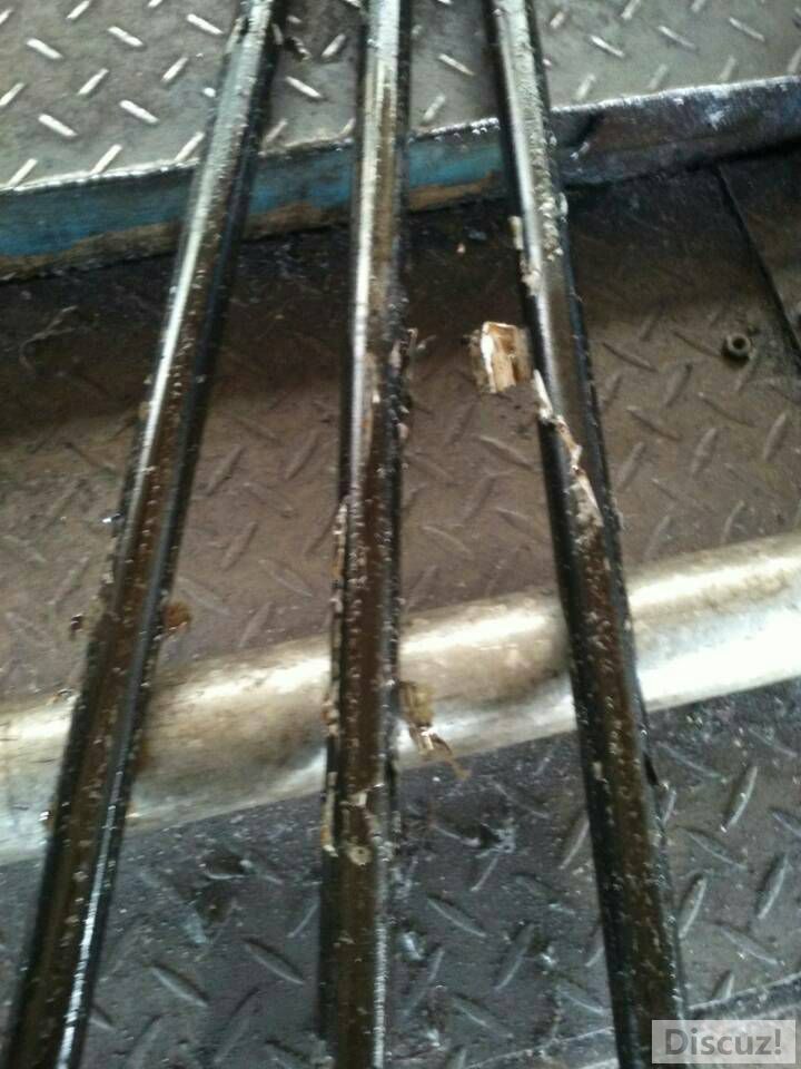

材料:40Cr,工艺调质处理,表面一层皮是什么?各位有碰到过?个人检验不是氧化皮。

楼主用什么方法检验的?吸铁石?可以用XRD分析具体成分。

表面的皮用手捏下就变粉末了

这种棒料在热轧与冷拉出来后,在调质后表面氧化皮差别很大。冷拉出来的棒料几乎没氧化皮。

我碰到过类似现象,后经检测为氧化皮。可用磁铁吸。

看那颜色是白色的,不像氧化皮

气氛保护的炉子为什么会产生氧化皮呢?你那后续怎么解决的

回楼主:气氛保护不好或过程控制出现失控,易产生氧化皮。后续抛丸解决,因产品表面还要磨削加工。

粉末也可以用吸铁石吸啊或者用xrd
