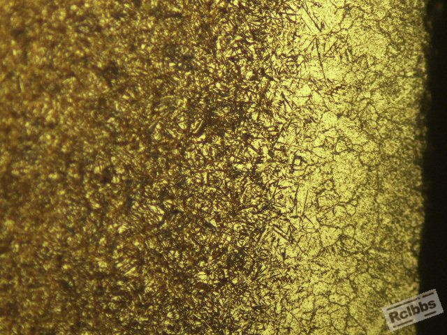

       图1.950强渗6小时,扩散2小时,降温至850通入氨气保温半小时淬火  HV0.3  0.1 451  0.2 678  0.3 700

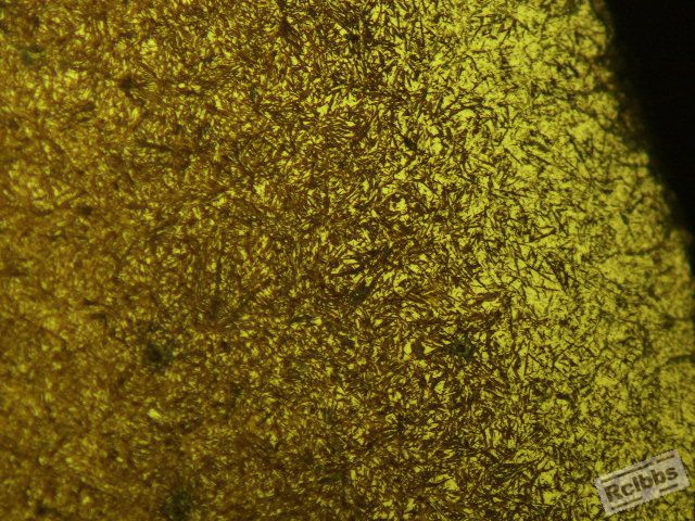

      图2.950强渗6小时,扩散2小时,降温过程即通入氨气+850保温半小时淬火  HV0.3 0.1 625  0.2 700  0.3 693
    没通氨气之前非马多,通入氨气之后非马没有了,残奥却多了,晶界氧化也增加了,达到20μm,请问各位这是什么原因!!!

氮元素增加了过冷奥氏体的稳定性,所以淬透性增加了。这是什么材料,还有,能在图里标一下氧化的晶界在哪里吗,谢谢wechat:lang_wechat_threadmessage

后者通入氨气的量好像较多,是不是?能将通入氨气的速度降低一半,保持2次通入氨气的量相差不多,再看看金相有无差异呢。
发表于 2015-8-14 04:32:35 | 显示全部楼层
强渗,扩散,降温以及渗氮时候的气氛以及流量分别是多少呢?是不是通氨气的时候就把渗碳的气氛关掉了?
