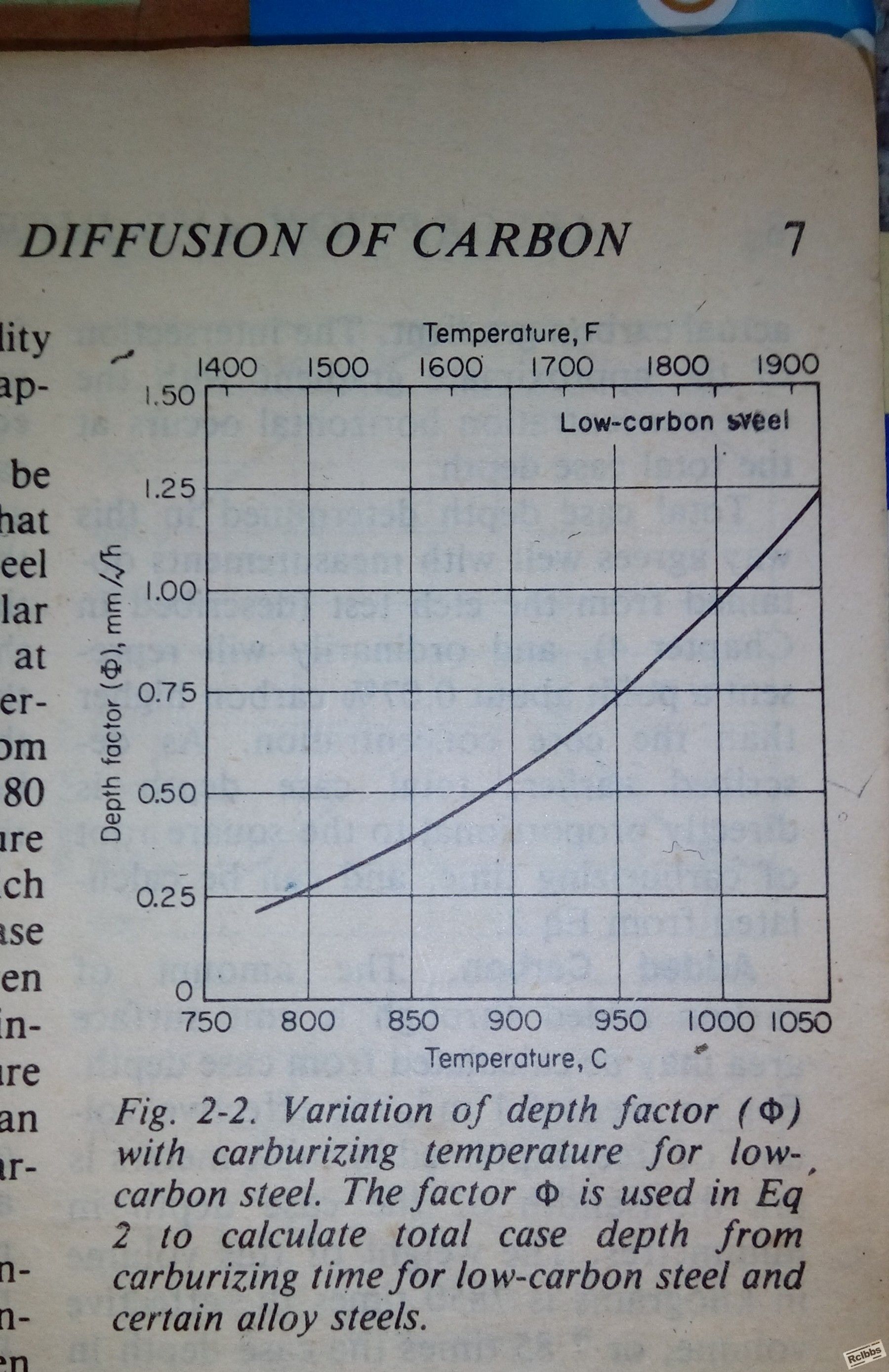

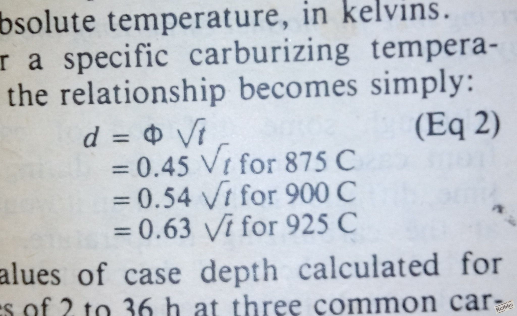

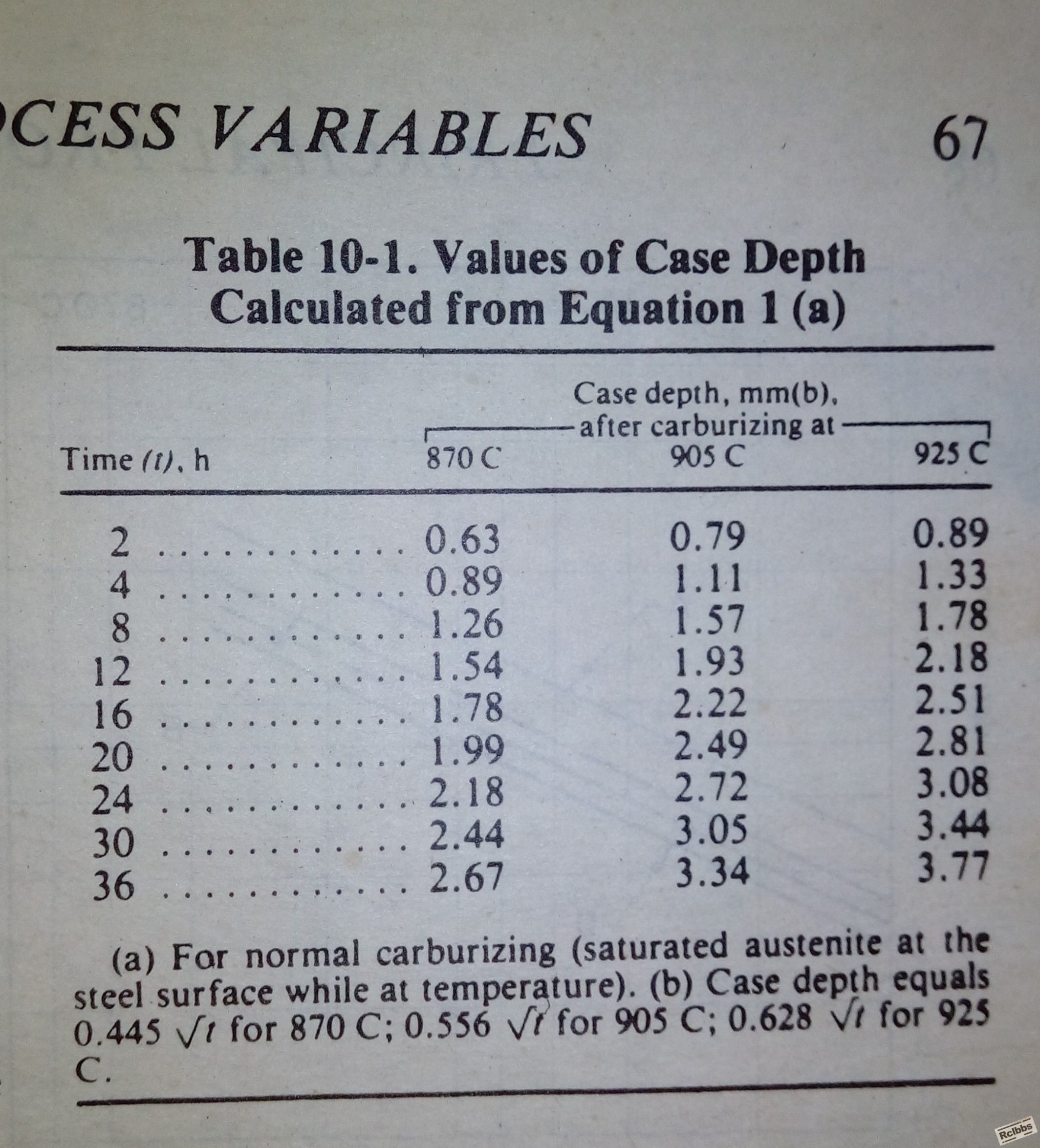

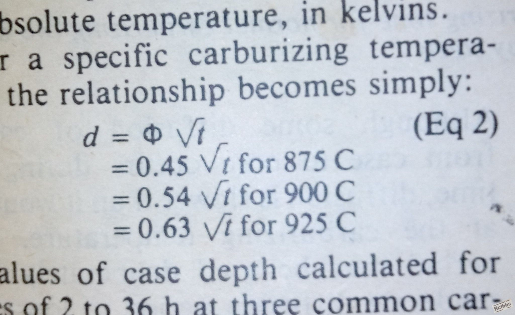

稀土催渗渗碳能提高Harris公式:d = 802.6√t / 10 (3720/T)  简化为: d =  Φ√t 中 的系数Φ值吗
For normal carburizing (saturated austenite at surface while at temperature).
[attachimg]134149[/attachimg
不讨论能不能应用、设计、计算,好吗?
只讨论与Harris公式,.(Aug.1943, For normal carburizing)的Φ值进行比较。
因为这是与最先进的工艺数据进行比较;经过比较,便于对它有进一步认识。
比原工艺渗速提高15—25%,当然也ok.

   1. 传递系数β(cm/s)和扩散系数D(cm2/s)都是通过试验得到的。(J=β(Cp-Cs)   g/cm2·s, J=-Dcdc/dx, g/cm2·s) ;  Harris 公式中系数Φ也是通过试验得到的。系数Φ的单位是  cm/ s-1/2 , Φ值现场很容易计算的。
     如果 “碳原子的传递系数β和扩散系数D 大幅度提高”,那么系数Φ一样大幅提高。
     经计算:本例稀土渗碳工艺 Φ=0.62。(强渗Ⅱ Cp=1.2—1.4%C, 925--930℃×3 h)
     Harris 公式中系数Φ=0.63(925℃),(在Cs达到饱和奥氏体条件下)
   本例稀土渗碳技术没有提高Harris公式中的系数Φ值,或者说处在同一级别。
   常用渗碳剂渗碳期只要高Cp 、高Cs,扩散期控制Cp,可以达到Φ=0.62。现在,现场浅层渗碳工艺很容易≈Φ值。

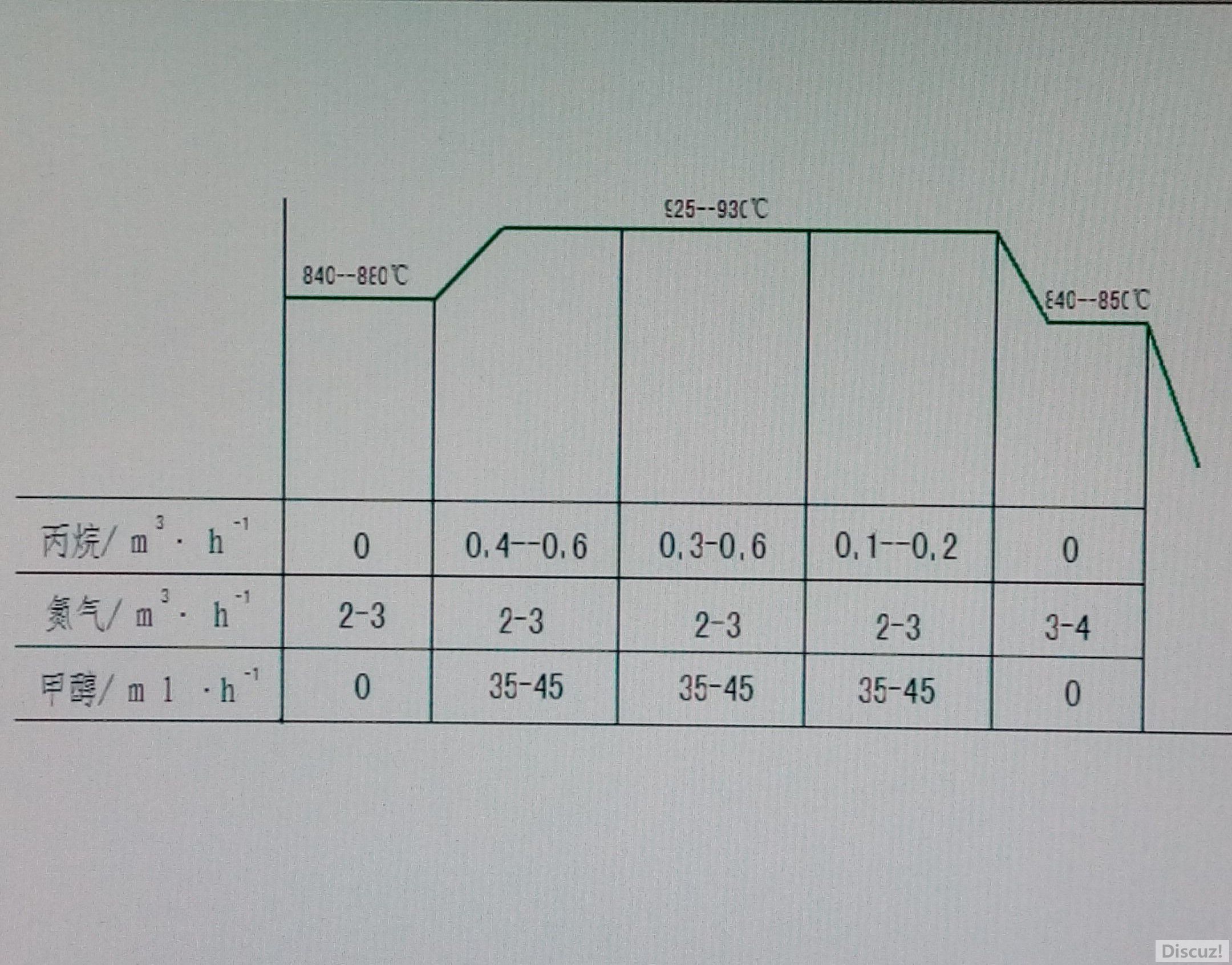

若原渗碳工艺调整一下2区、3区Cp与流量(请见下图),可能会提高渗碳速,与稀土催渗工艺渗碳速度的差距<10%,甚至达到同一级别。
即使强渗期Cpl略低于(somewhat less than)奥氏体溶碳极限,只要流量足够大(渗碳气氛的停留时间即减少),渗碳速度会明显增加。
IMG_20150815_002102-1.jpg 。

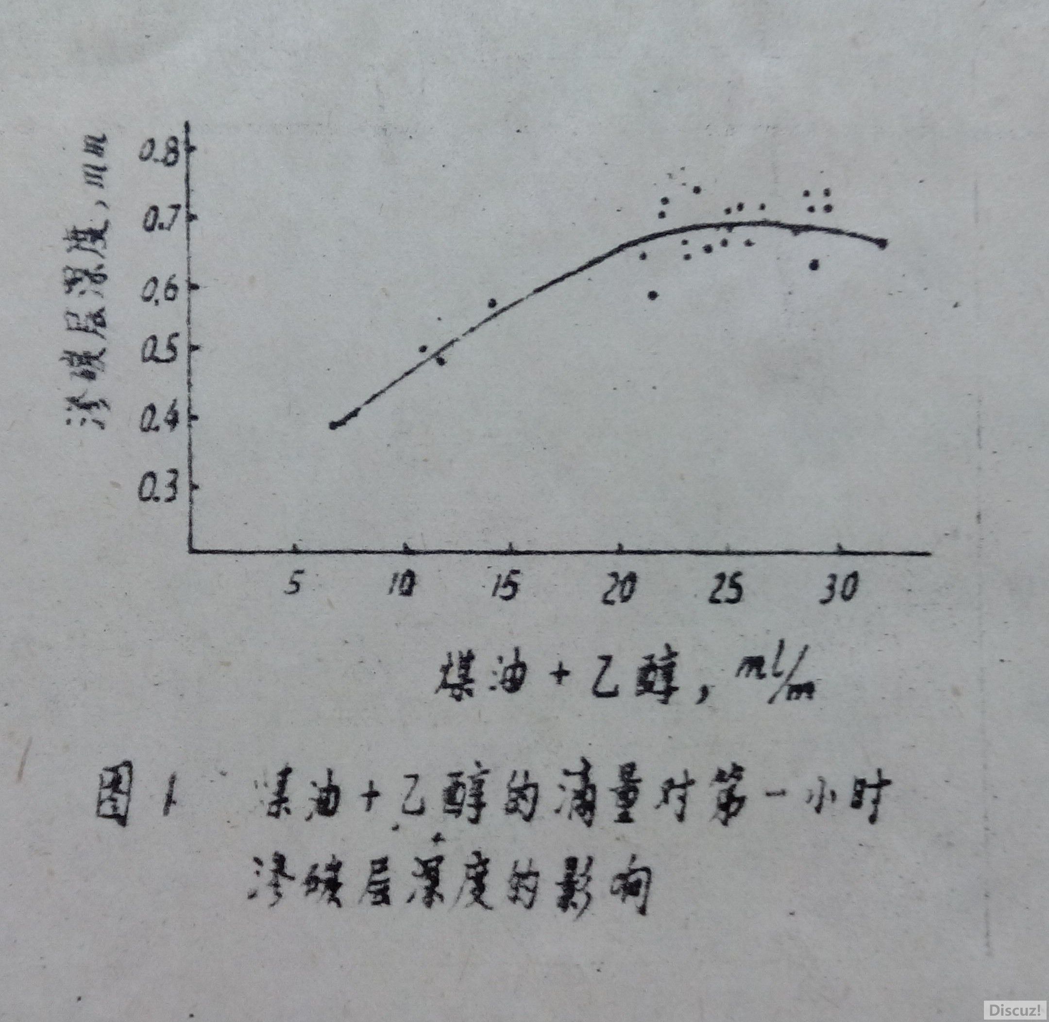

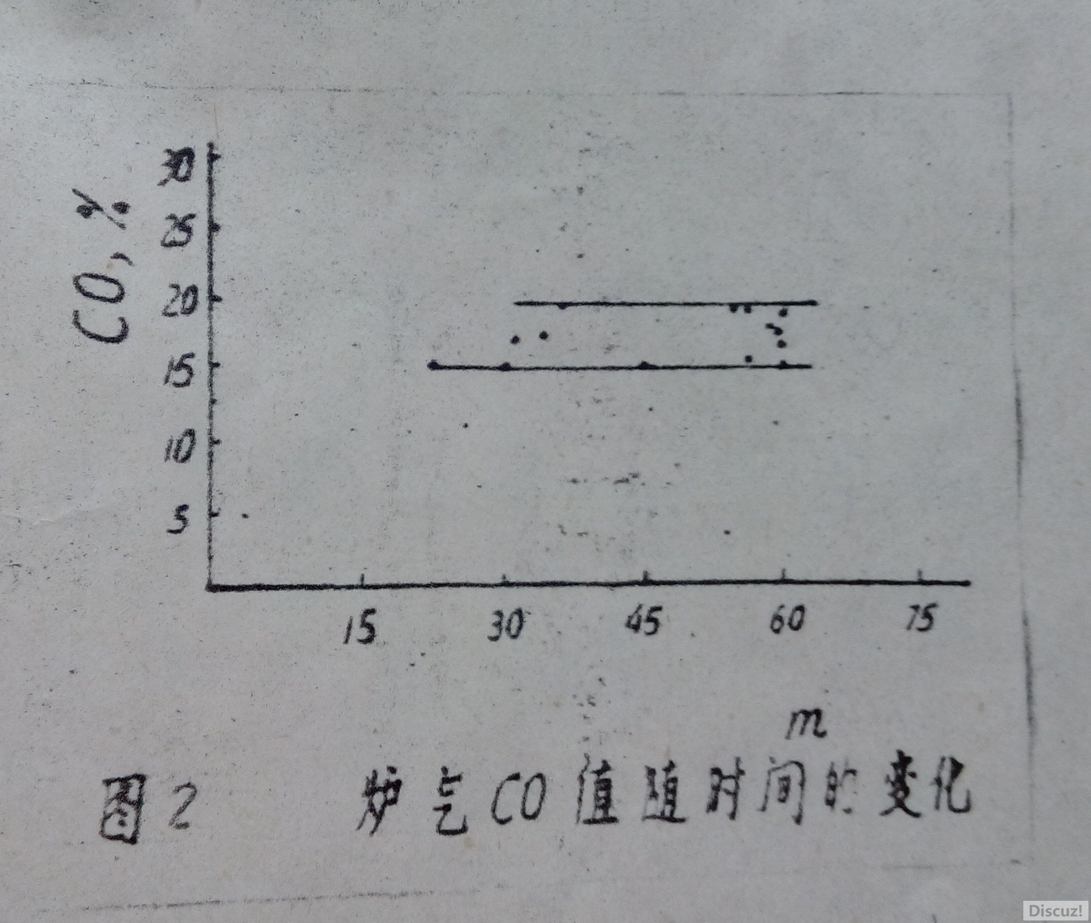

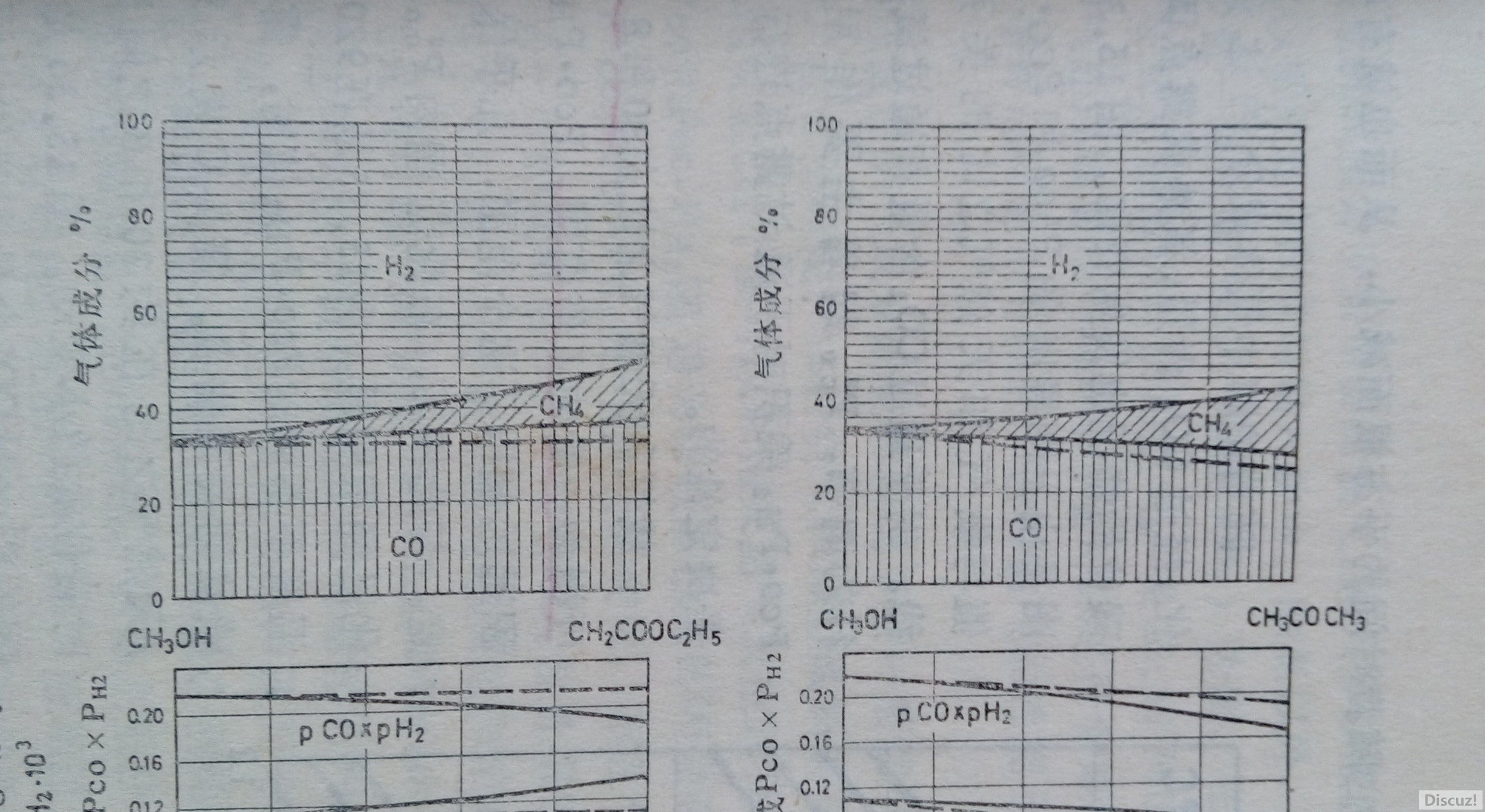

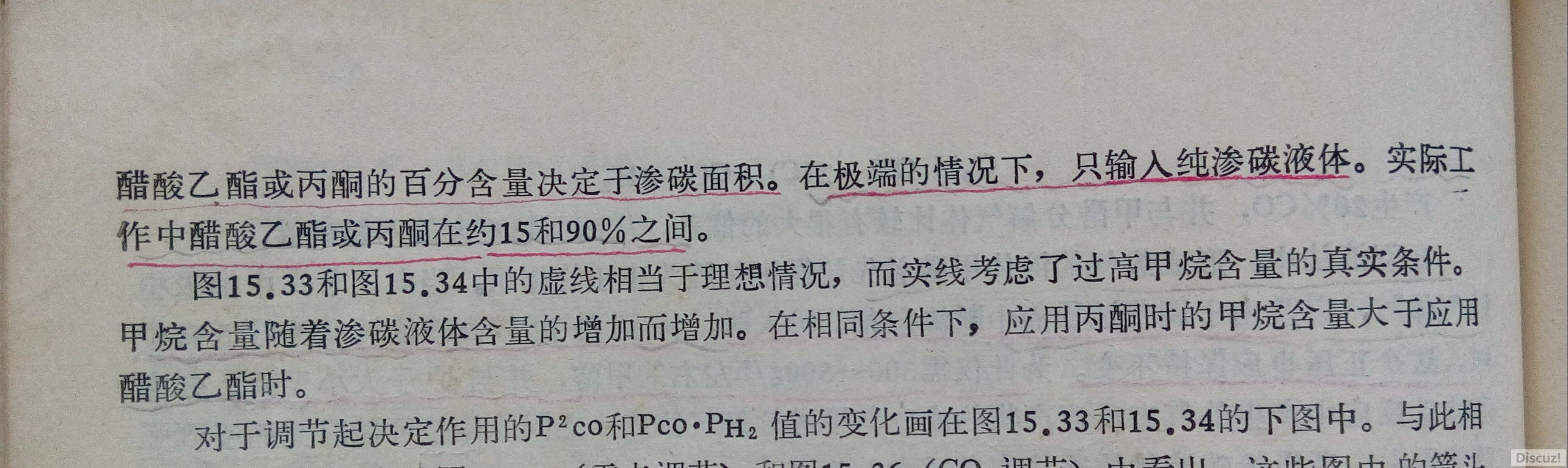

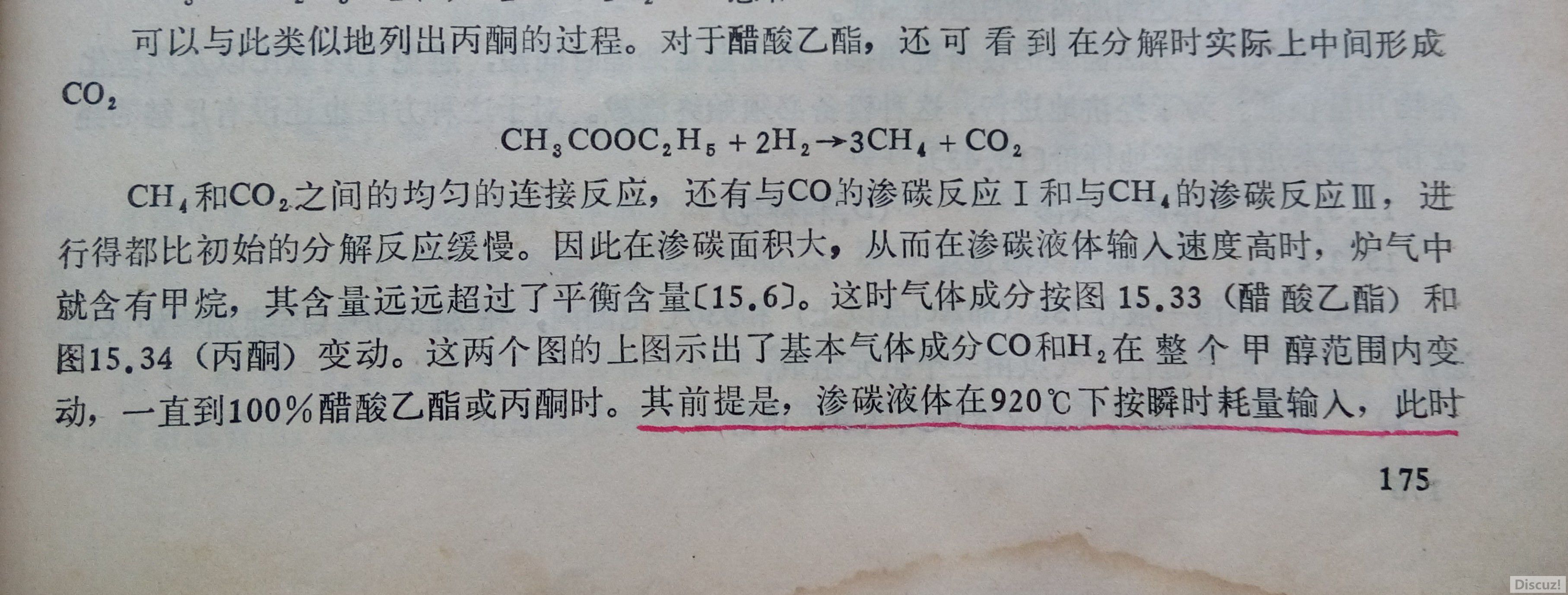

甲醇以40ml/min的输入速度,渗碳气氛中CH4%有什么变化?
甲醇以40ml/min的输入速度的概念,如果用井式渗碳炉的滴注器是一条细(液体)流,(数滴数的工艺只能用流量计测定流量转换)。
请看书上有关这段叙述的照片:
IMG_20150815_072847-1.jpg IMG_20150815_073008-1.jpg IMG_20150815_073041-1.jpg
CH4%超过吸热式气氛的平衡含量,CO、CH4同时参加渗碳反应,只用单参数CO2、O2控碳仪要作修正。

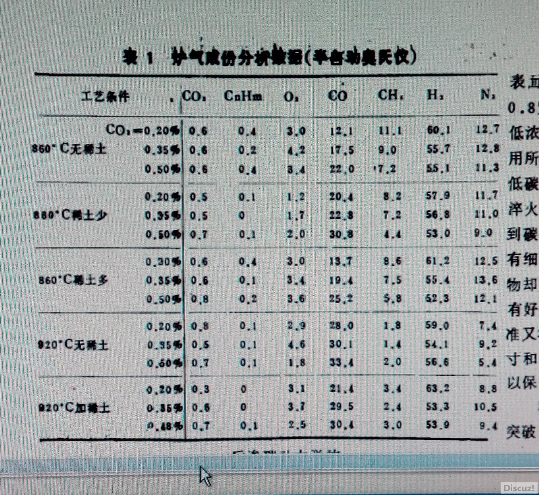

http://www.doc88.com/p-2022469331476.html 《低温稀土高浓度研究》文中有气氛成分测定:

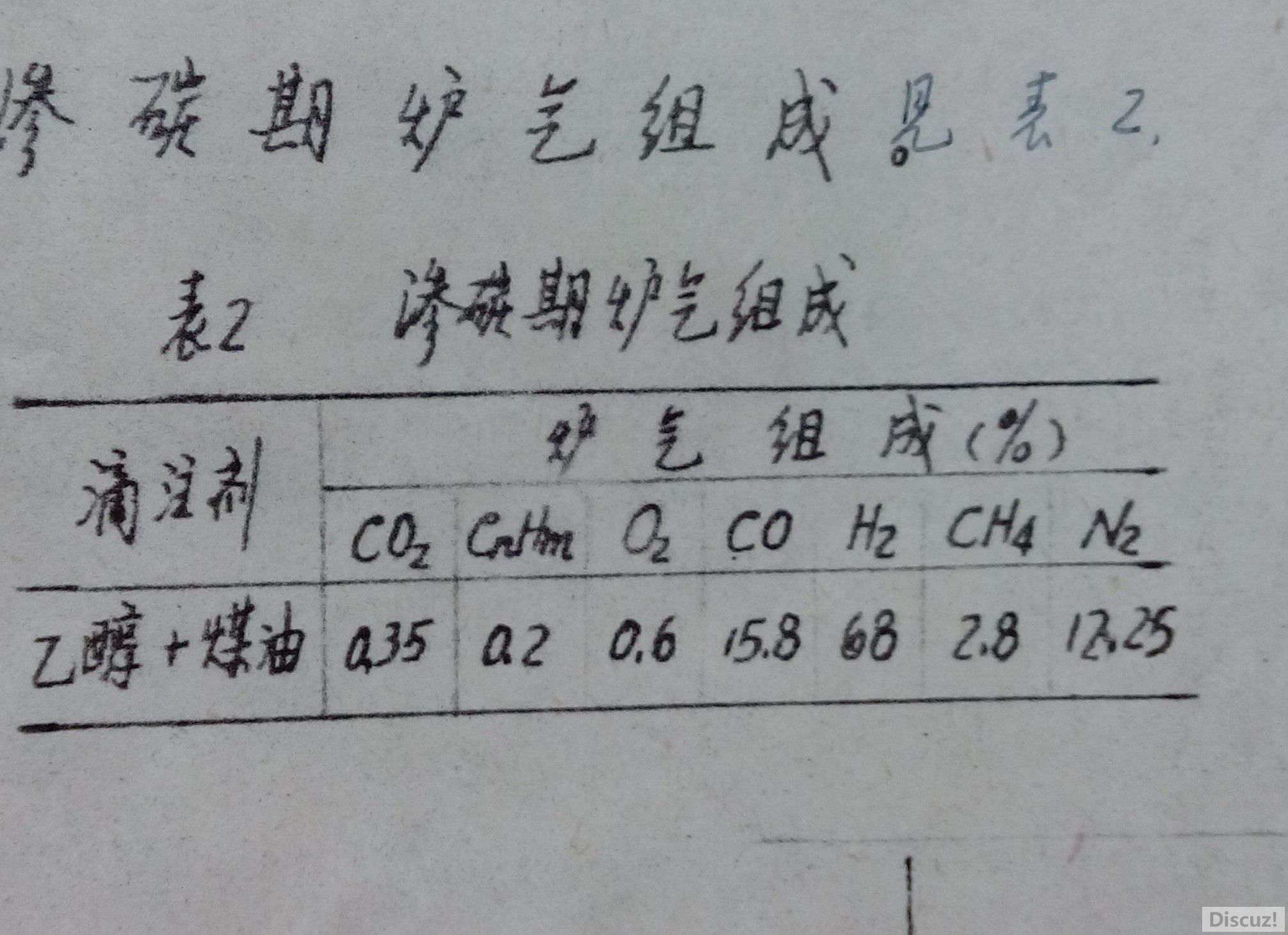

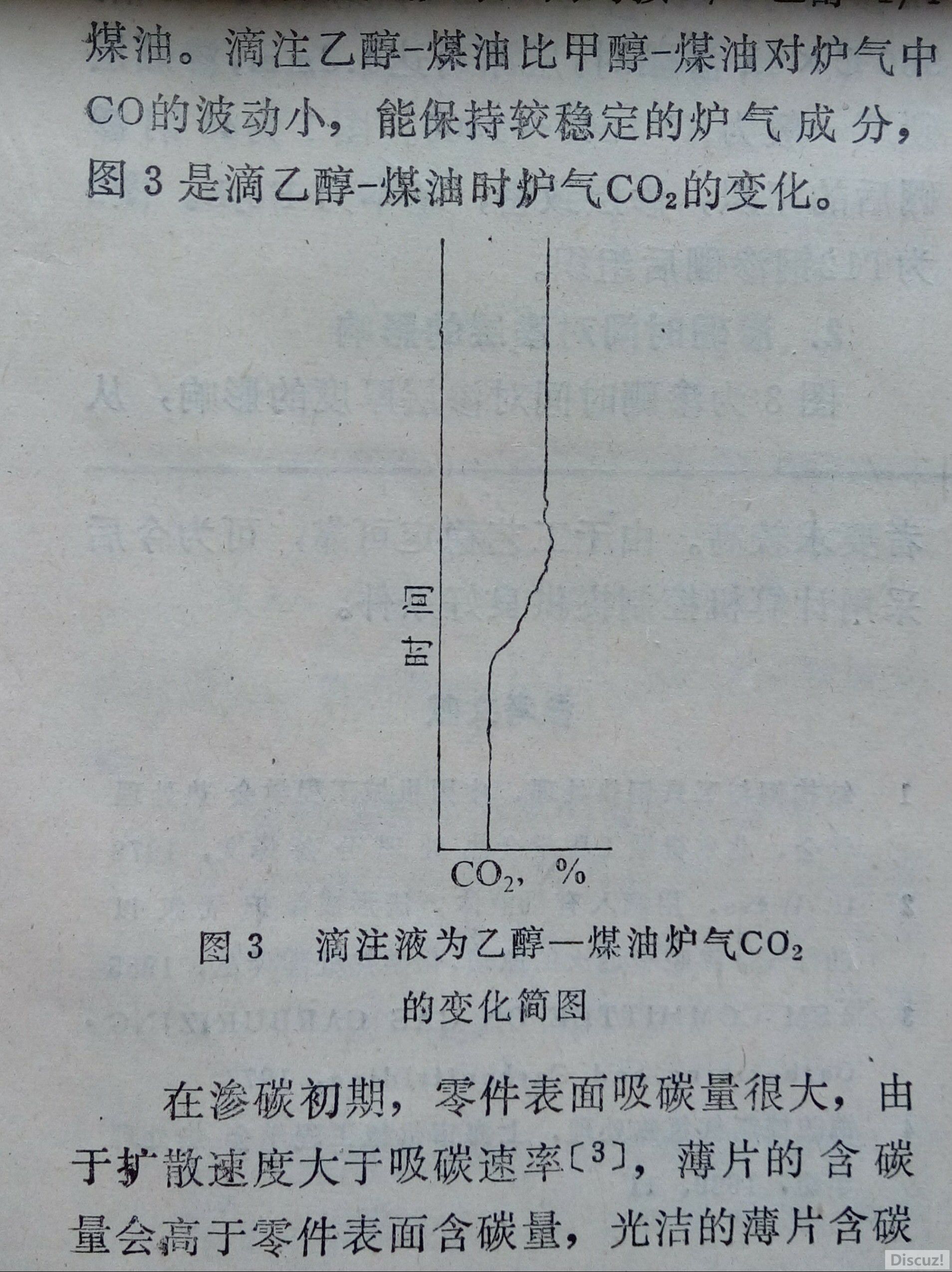

本人操作60kw气体渗碳炉多年,滴速从80-120-140滴/min增加至4-25ml/min, 气体成分,压力,火焰高度,渗碳速度等有明显变化,Φ值从0.4增加到0.5-0.65。为了说明问题恕我发一组图片。
IMG_20150815_080534-1.jpg IMG_20150815_080712-1.jpg IMG_20150815_080605-1.jpg IMG_20150815_081714-1-1.jpg
渗碳期40%酒精+60%煤油,炉气CO%、CO2%稳定,虽Cp l略低,但滴入量大,渗碳气氛停留时间短(即循环次数多)工艺Φ值接近Harris公式Φ值。

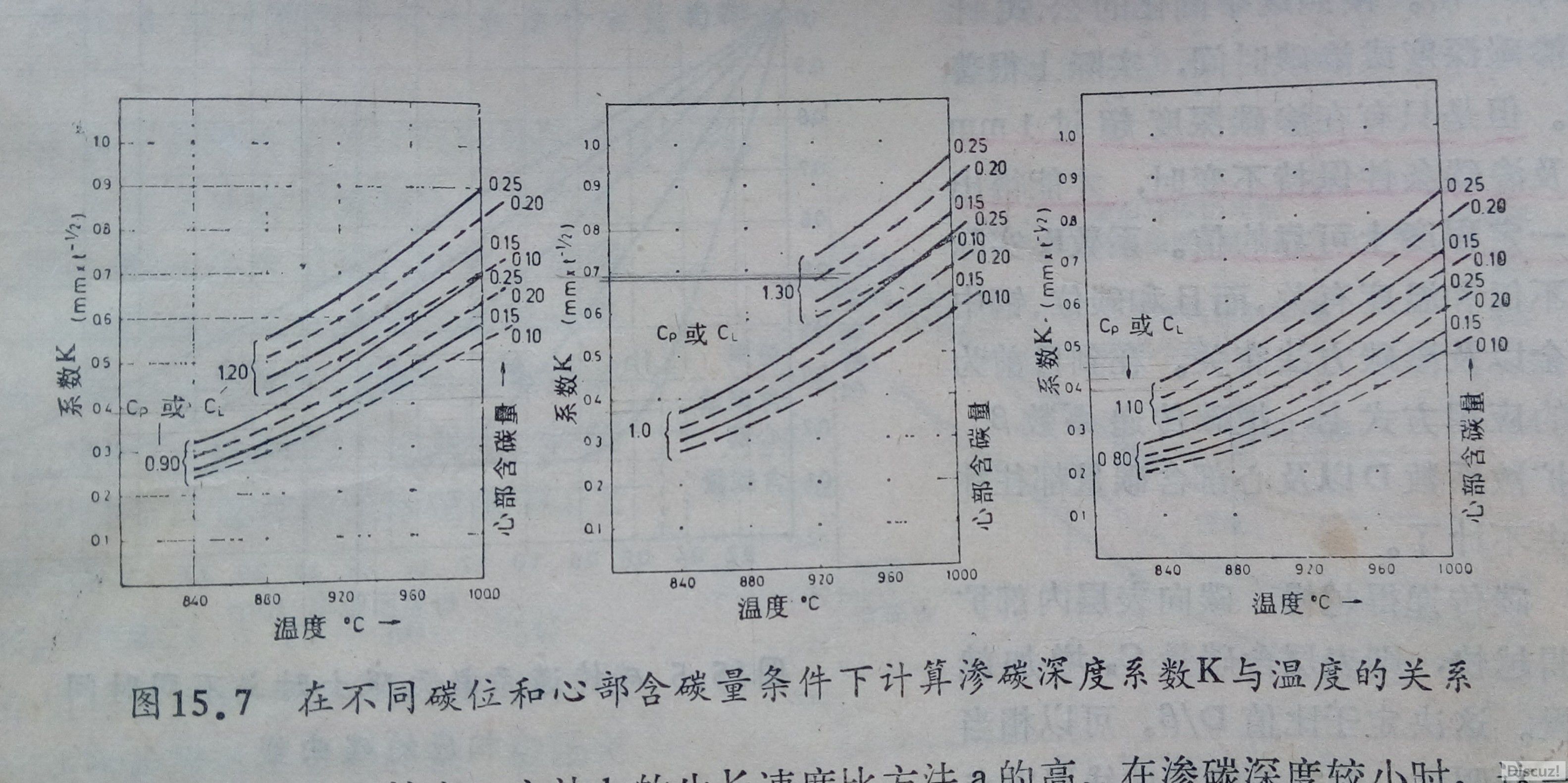

 楼主| 发表于 2015-8-19 12:06:49 | 显示全部楼层
我的结论:(不对处请指正)
稀土等催渗技术渗碳速度的提高,只是一项高碳势渗碳、大滴量渗碳工艺技术的应用;与稀土、催渗剂无关。
因为,渗碳层计算公式有一减项S.
         At = K √t - S (mm)      S = D/β  (mm)
式中:At — 渗碳层深度 (mm) (按照DIN50190,经过渗碳碳氮共渗淬火处理的零件的渗碳深度Eht为表面与表层下极限硬度为HV550处的垂直距离。
( 图表中有 K、温度、心部含碳量、CP、CL )
&#8226;摘自 U.Wyss 《结构钢与工具钢热处理》 p143

 楼主| 发表于 2015-8-24 00:22:17 | 显示全部楼层
dhzhou888 发表于 2015-8-23 00:33
有兴趣的朋友可以参考文献:闫牧夫,刘志儒,Bell Tom 《稀土对渗碳过程扩散系数和传递系数的影响》——中 ...
谢谢周工推荐这篇顶级论文。我用这个网站打开了这篇论文。
http://www.docin.com/p-855088481.html
我初步的看法:
1.用井式炉做试验,920℃常规渗碳,Cp=1.10%C, 18h, d=1.97mm, Φ=0.46,查书上图表应为K/Φ=0.53,比书上慢15%,用这个较慢的数据计算稀土渗碳扩散系数!结论是稀土渗碳的扩散系数D比常规渗碳的扩散系数D增加了50%。
2.900℃、880℃稀土渗碳的Φ值与书上图表K/Φ值相同。( At = K √t - S (mm)      S = D/β  (mm)
式中:At — 渗碳层深度 (mm) (按照DIN50190,经过渗碳碳氮共渗淬火处理的零件的渗碳深度Eht为表面与表层下极限硬度为HV550处的垂直距离。K值,请按图表查出)
3.试验测定的常规渗碳的传递系数β=115·10-7cm/s,比吸热式气氛120·10-7cm/s还低,书上甲醇/醋酸乙酯280·10-7cm/s,试验得到的稀土渗碳只有250·10-7 cm/s.  论文结论稀土渗碳介质传递系数β比常规传递系数β增加了117%
4.试验测定传递系数β的试样等论文中没有交代清楚。
不对处请指正。
