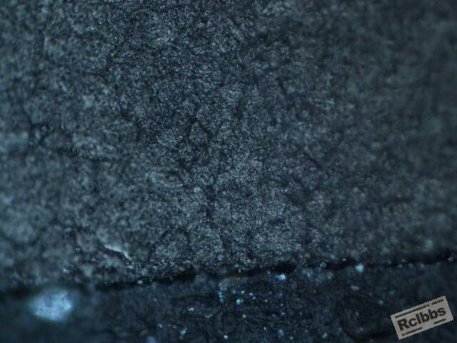

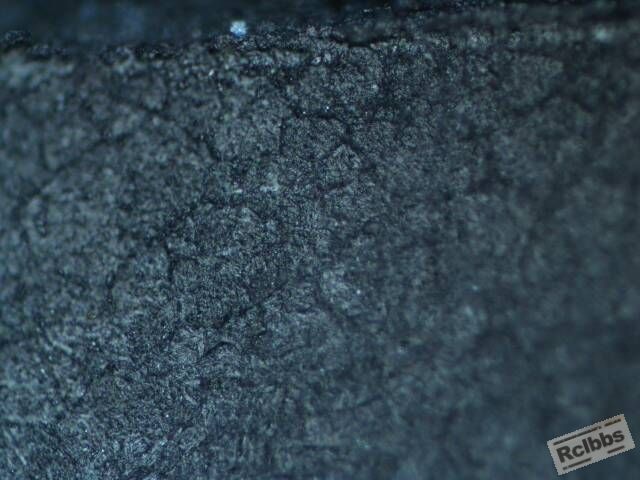

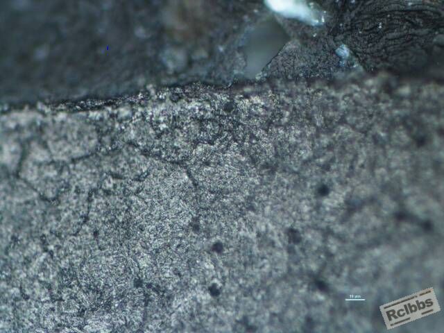

下图为500倍金相图片,感觉表面晶界很清晰是怎么回事,是正常的吗?以前没有遇到过这种情况,求指点,谢谢!

是什么材料,你用的什么腐蚀液?4%的硝酸酒精溶液加了适量的盐酸?看晶界用100倍。
签到天数: 457 天
 楼主| 发表于 2015-8-7 08:58:35 | 显示全部楼层
没有加盐酸,就百分之四的硝酸酒精,材料是日本料K5的
签到天数: 29 天
发表于 2015-8-7 09:03:01 | 显示全部楼层
碳含量是不是比较低?大概是多少?
签到天数: 457 天
 楼主| 发表于 2015-8-7 09:40:00 | 显示全部楼层
chaijiadashao 发表于 2015-8-7 09:03
碳含量是不是比较低?大概是多少?
碳含量在0.85的样子,只是不明白的是晶界怎么会这么清晰,是否正常
签到天数: 128 天
发表于 2015-8-7 12:39:06 | 显示全部楼层
晶界有屈氏体析出,
签到天数: 457 天
 楼主| 发表于 2015-8-7 13:08:12 | 显示全部楼层
fengyonghe 发表于 2015-8-7 12:39
晶界有屈氏体析出,                                                                                   ...
不知道像这样对产品的性能有什么影响,主要是表面较明显
签到天数: 128 天
发表于 2015-8-7 13:36:08 | 显示全部楼层
晶界成薄弱环节,强度降低

签到天数: 29 天
发表于 2015-8-7 16:20:59 | 显示全部楼层
如果您再做一个渗碳件的,还有这样清晰的晶界,那么恭喜你一定搞出了新的腐蚀液,可以申请专利了,而且这绝对不是4%的硝酸酒精,肯定加入了别的酸。

发表于 2015-8-11 22:16:47 | 显示全部楼层
如果再试试一个  钢种 还是这样  那就好啦

发表于 2015-9-6 14:44:18 | 显示全部楼层
支持冯工的观点, 屈氏体,冷却慢了点.
