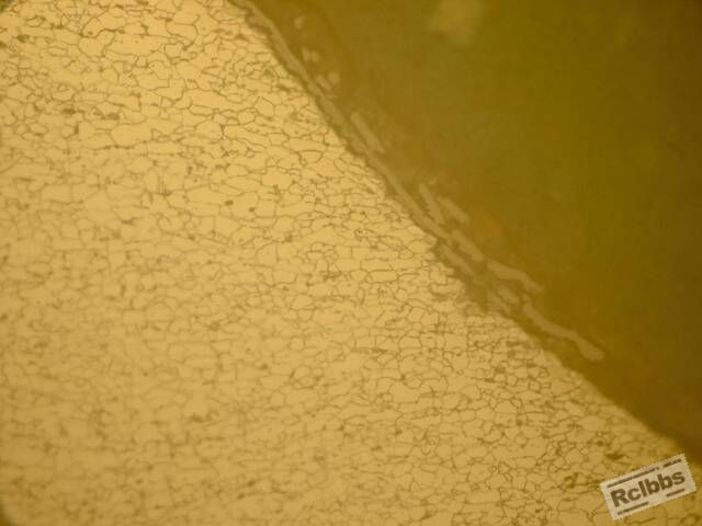

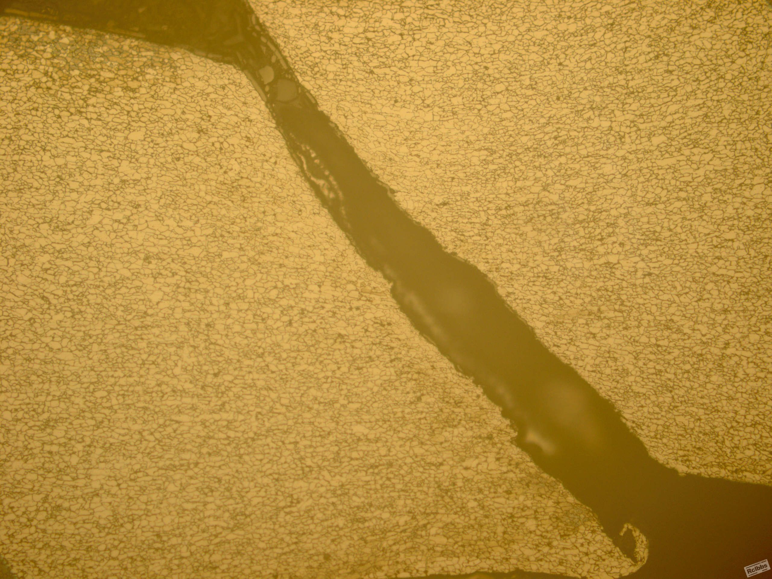

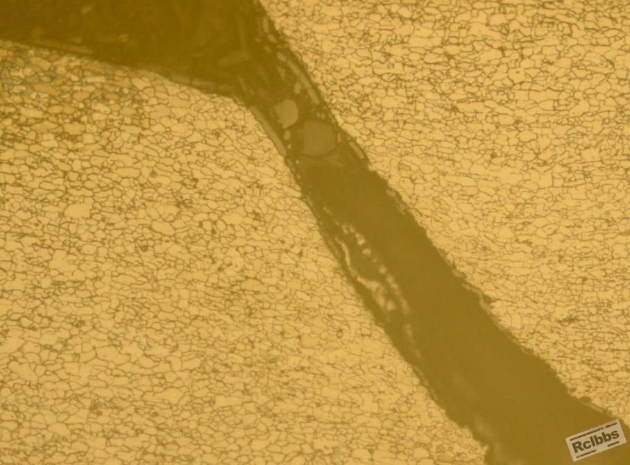

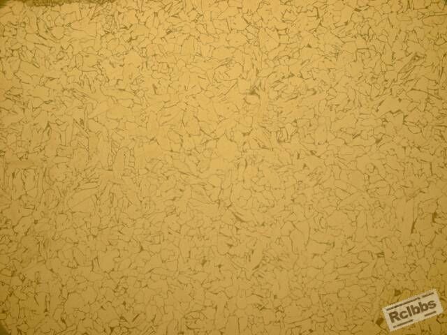

原材料热轧钢板,Q195L 规格3.0X1010

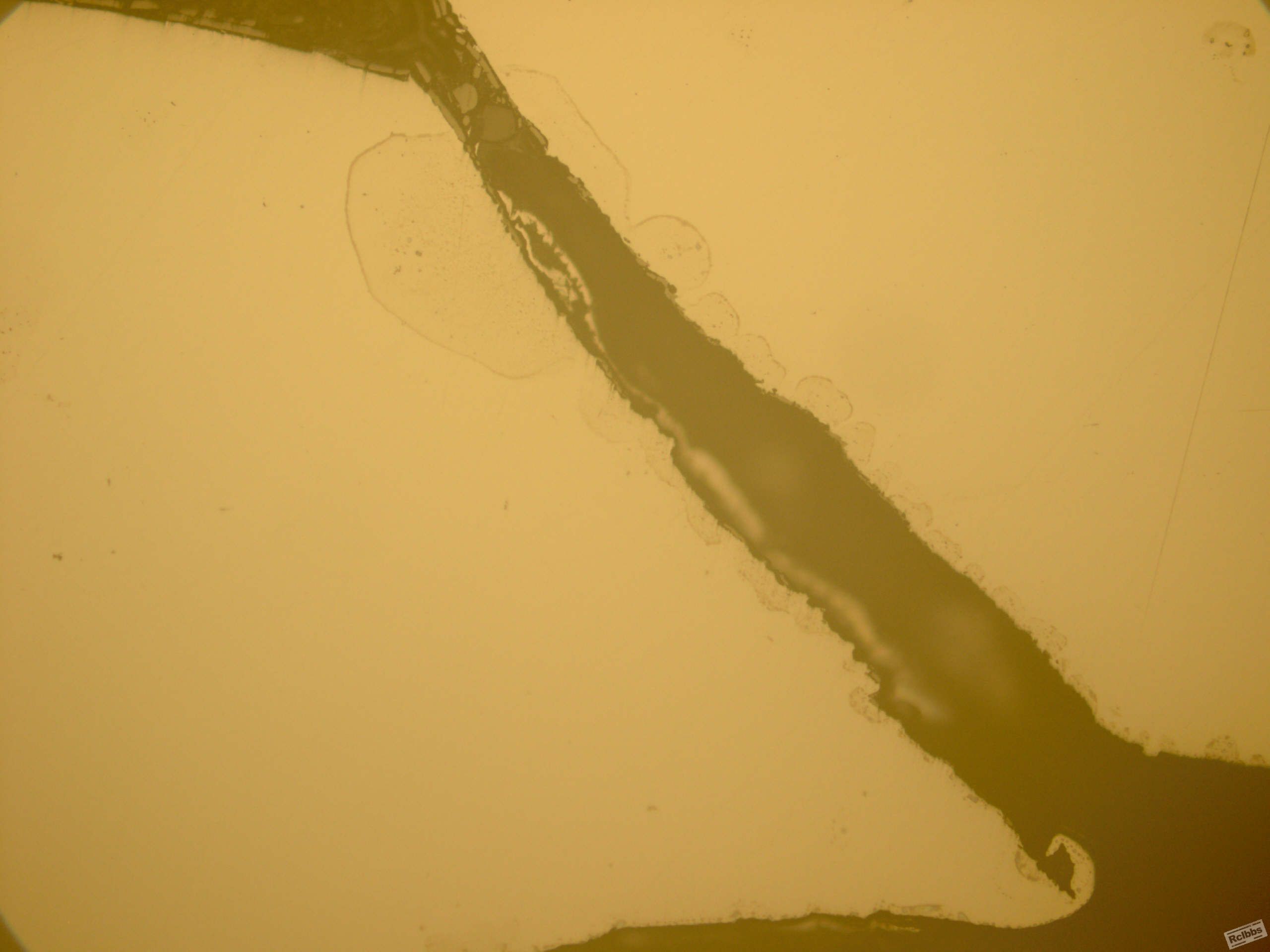

fengyonghe 发表于 2015-8-5 20:42
一定是透明或半透明的夹杂物,可暗场看看,更可靠的是EDS分析
根据其分布就可认定不是夹杂物,再说厚0.8mm的试样,是经过镶嵌的,裂纹内会有镶嵌粉或磨料。

签到天数: 951 天
发表于 2015-8-5 18:21:45 | 显示全部楼层
mlgmmm230151 发表于 2015-8-5 16:27
杨老,你好!断口没发现有明显异常,晶粒看上去非常细,张力因素是不是应予以考虑?3.0mm的板轧到0.8,热 ...
钢板表面和断裂面均有氧化铁,且氧化铁厚度相同,推测热轧板上已存在裂纹。

发表于 2015-8-4 21:07:23 | 显示全部楼层
如果冷轧后未经热处理,那么在原材料热轧钢板上裂纹即已存在。

发表于 2015-8-4 22:59:40 | 显示全部楼层
同意楼上,裂纹应该是在热轧时就已经存在了,裂纹中存在氧化物,是在热加工过程中形成的。
发表于 2015-8-5 08:04:16 | 显示全部楼层
跟我以前做的裂纹不一样,我觉得脱碳和氧化物都不是很明显啊,

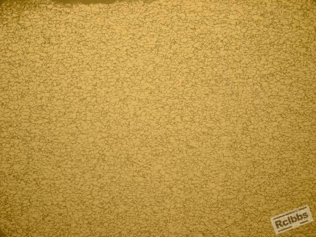

发表于 2015-8-5 08:35:34 | 显示全部楼层
还有一点我不明白,取裂纹截面观察,断口面处组织很细,另一边处组织晶粒粗大,这是怎么回事啊,求指教!

发表于 2015-8-5 16:27:32 | 显示全部楼层
杨老,你好!断口没发现有明显异常,晶粒看上去非常细,张力因素是不是应予以考虑?3.0mm的板轧到0.8,热轧材料一般都存在凸度差,钢带两边张力差异较大,有没有可能是冷轧压下量大而超过材料的屈服极限引起的开裂?
发表于 2015-8-5 16:52:32 | 显示全部楼层
漫舞 发表于 2015-8-5 08:35
还有一点我不明白,取裂纹截面观察,断口面处组织很细,另一边处组织晶粒粗大,这是怎么回事啊,求指教! ...
两侧的金属变形不同步,晶粒度也不同
发表于 2015-8-5 17:40:52 | 显示全部楼层
裂纹处宽度为0.60mm,其他位置宽度为0.74mm。
签到天数: 951 天
发表于 2015-8-5 18:13:53 | 显示全部楼层
断裂处变形量大,组织会细小一些------------------------------
签到天数: 13 天
发表于 2015-8-5 18:19:03 | 显示全部楼层
氧化物已经很明显了吧

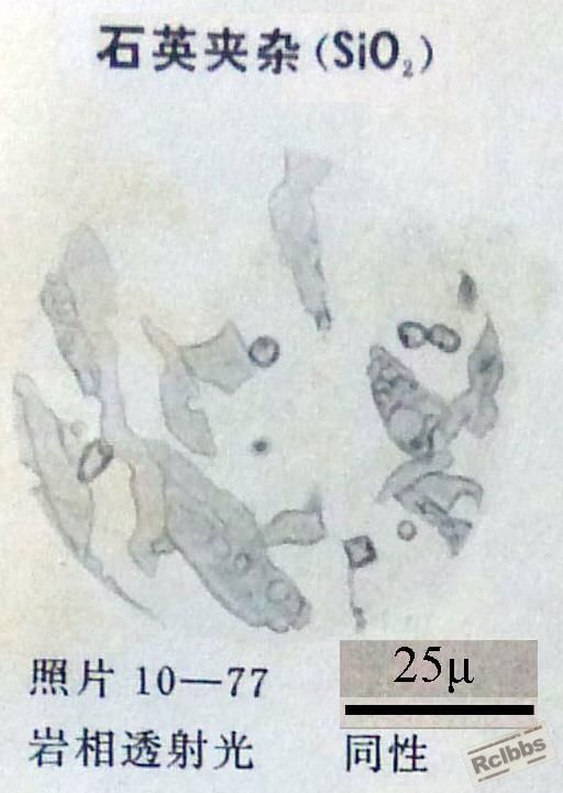

签到天数: 128 天
发表于 2015-8-5 18:21:08 | 显示全部楼层
之所以热轧过程中没有氧化,是因为这不是裂纹,而是透明SiO2夹杂物
签到天数: 128 天
发表于 2015-8-5 18:39:39 | 显示全部楼层
我看“裂纹”的黑色还是有层次的,并非像裂纹一样漆黑一团,符合Si02夹杂。楼主可用暗场观察即可鉴别。
签到天数: 951 天
发表于 2015-8-5 19:38:34 | 显示全部楼层
老兄,你考虑过Si02夹杂在钢板中是怎样分布的吗?
签到天数: 128 天
发表于 2015-8-5 20:42:30 | 显示全部楼层
签到天数: 128 天
发表于 2015-8-5 23:28:32 | 显示全部楼层
楼主的显微镜有暗场吗,EDS估计你不会去化那么多钱替别人做分析。没有数据就是没有证据,我的说法也只是分析而已。
