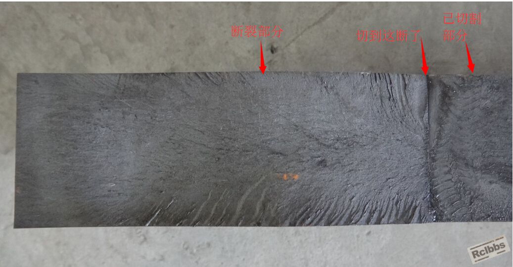

我是新手 刚做热处理没几天
实在看不出这是啥原因造成的
求大神帮忙分析下

 楼主| 发表于 2015-8-2 20:35:27 | 显示全部楼层
伯龙马 发表于 2015-8-2 16:49
你应当把详细情况解释一下,如用什么切割的,什么时间断裂的,图片缩颈部分怎么怎么产生的?等待知道这些情 ...
我们是做热处理的,怎么切割的我不是很了解
这块材料是Cr12的 厚度为8mm 大概50Kg
淬火
先预热到860度再保温90分钟
接着加热到960度最后再保温90分钟
用的是威途VTO446双室真空油气淬火炉
回火2次
            220度 3小时
            250度 3小时
刚开始切的时候没有断裂  快切完的时候断了

还有就是这块材料硬度测不准 回完火硬度50度都不到
不知道是啥原因 其他同一炉回火出来的硬度都能在58-59之间

       是线切割的吗?如果是,那可能由于淬火应力消除得不好,切割过程打破原有的应力平衡,造成某局部应力增加,在切割后期剩余部分的截面较小强度抵抗不了 应力的作用而断裂。

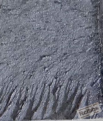

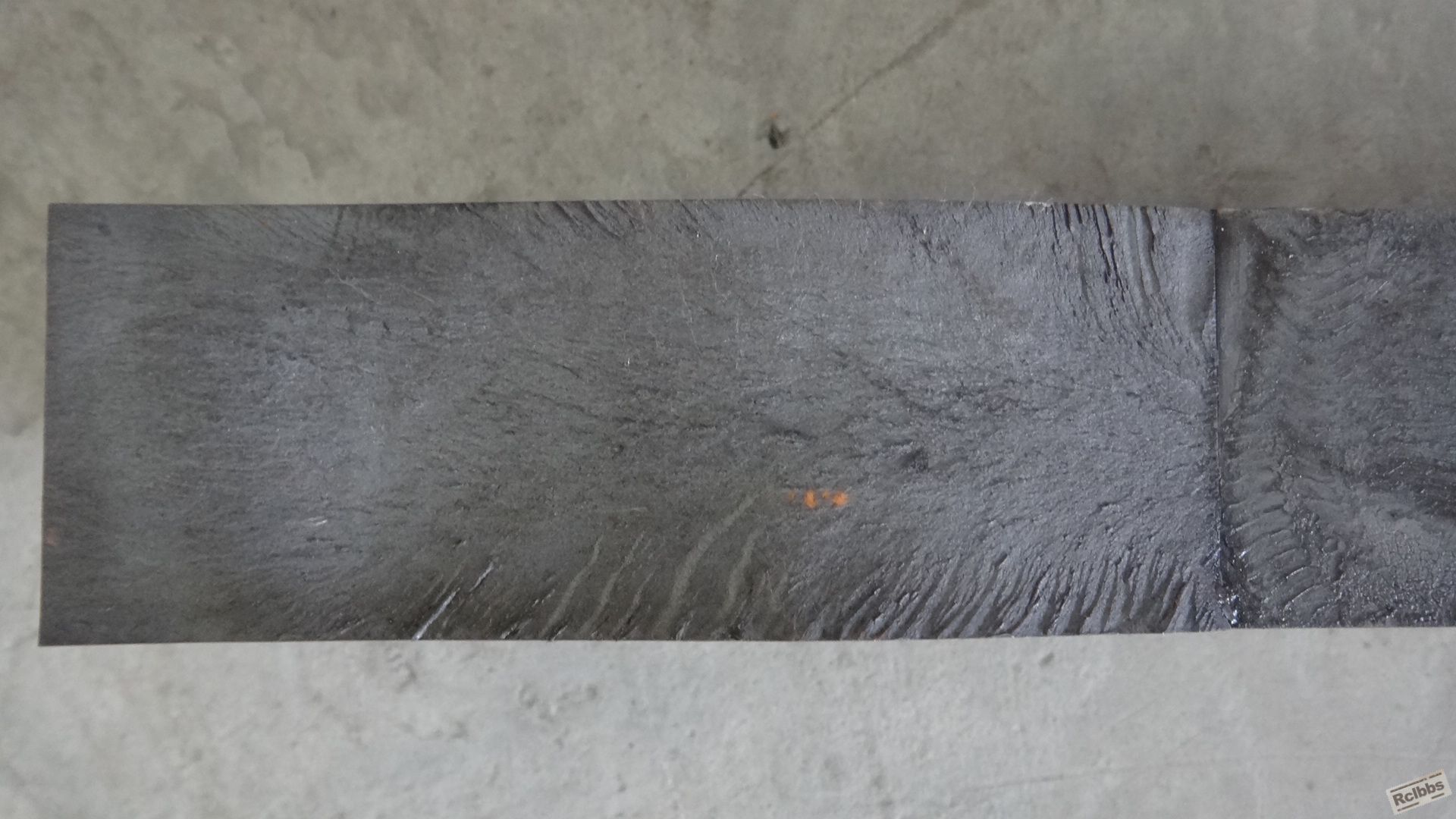

图一的截图,右边是切割线左边是断口。断口平齐、极少塑性变形、下部放射区粗大,表明材料处于脆性状态。另外,断口上有大量白色斑点,如果你不能排除是污染造成的,那么就认定是氢脆了。只这一件出现问题而且硬度不对,所以怀疑是混料。你可以分析成分和查看组织确定。
