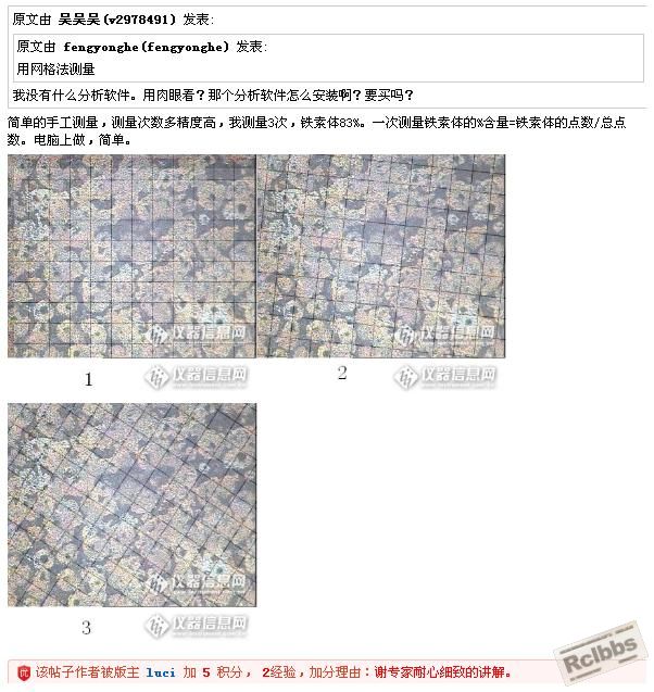

如果是铁素体基体,上面有蠕状石墨,怎么判其铁素体量或者珠光体量!急
 楼主| 发表于 2015-7-31 17:33:52 | 显示全部楼层
铁素体基体也有,珠光体基体也有,怎么判定珠光体量!

灰铸铁还有铁素体基体的....不过甭管你什么基体,用4%的硝酸酒精腐蚀之后看下珠光体不就行了

你们没有软件的么   用软件二值提取就出来结果了
