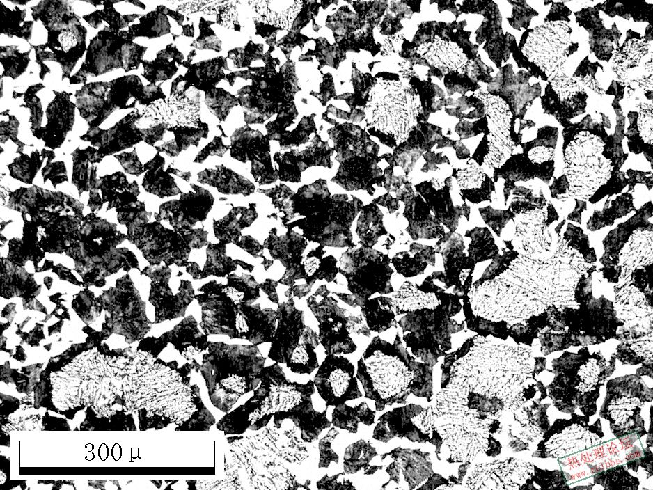

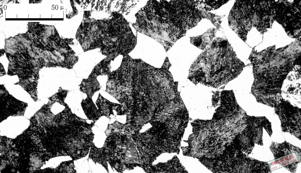

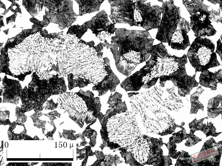

38CrMoAl正火非正常组织2
片P+Fe+P(粒)?4%硝酸酒精,下同,;100x
片P+Fe+P(粒)? 200x
片P+Fe+P(粒)?     200x
片P+Fe ;500x
  片P+Fe ;500x

有很严重的网状组织,正火效果很差
发表于 2008-4-28 21:50:08 | 显示全部楼层
细珠光体+块状铁素体+少量索氏体。出现异常组织与冷速有关。
签到天数: 8 天
发表于 2008-4-29 11:51:56 | 显示全部楼层
珠光体+铁素体+贝氏体
发表于 2008-4-29 19:27:49 | 显示全部楼层
回复 4# 的帖子
李高工钻贝氏体里了,哈哈
好象不是粒贝
发表于 2008-5-9 19:37:44 | 显示全部楼层
回复 4# 的帖子
有贝氏体麽 ,看不见
