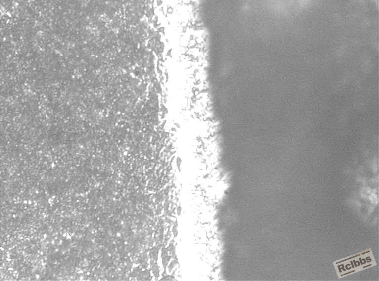

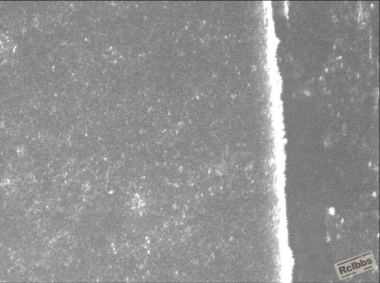

今天测试一个材料40Mn2产品的总渗层,把试样300度回火1小时后镶嵌\磨光\抛光\腐蚀(4%硝酸酒精),只能看见化合物层,扩散层还是分不清楚.
是不是要试样先抛光,300度回火后再腐蚀?还是我的操作有问题?
400倍照片
100倍照片
