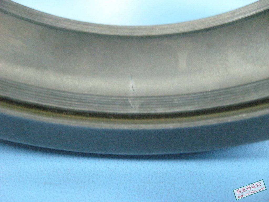

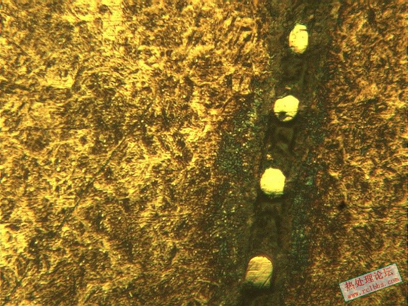

有一轴承套圈沟道产生裂纹,长约2cm,金相分析裂纹两侧明显脱碳。裂纹中间夹有不明白色颗粒。详见附件,问该裂纹形成的原因是什么?不明白色颗粒又是什么?材料:GCr15,加工工艺:锻造-退火-车加工-淬回火

锻造裂纹.
裂纹中间白色颗粒为制样时抛光剂嵌入.
图片中裂纹两侧脱碳不是很明显.
第一张图是用什么相机拍的,好清楚.
发表于 2008-4-23 20:10:42 | 显示全部楼层
没看出脱碳。组织过热倒是有的。
锻造裂纹比这厉害多了。不是这样的。
仅限于个人理解
 楼主| 发表于 2008-4-24 07:26:48 | 显示全部楼层
组织过热就是由于裂纹两侧贫碳造成的,中心部位和其余表面组织均为正常。
 楼主| 发表于 2008-4-24 07:31:40 | 显示全部楼层
回复 2# 的帖子
有这个可能,对不起,没写清楚裂纹两侧应为贫碳而非脱碳,照片用的相机就是一般的数码相机佳能A560。今天再从新抛光一下试试。
签到天数: 79 天
发表于 2008-4-24 08:52:36 | 显示全部楼层
白点应是线切割白斑,成分以钼为主,如果楼主取样采用了线切割的话,可确诊无疑。
 楼主| 发表于 2008-4-24 08:57:25 | 显示全部楼层
试样确实采用了线切割,但是以前采用的也是线切割并没有出现这种现象?
