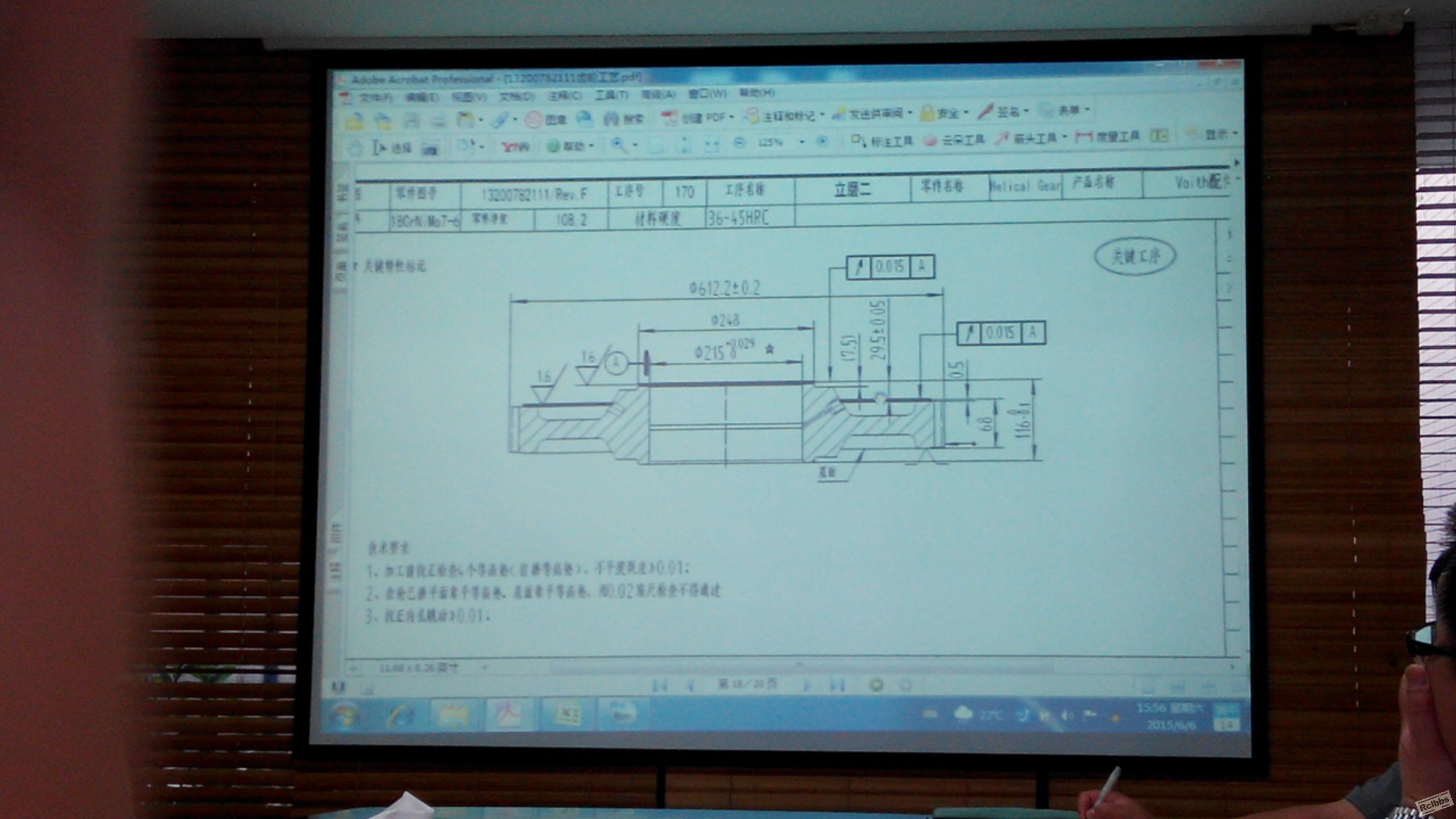

最近公司试做轨道齿轮(见附件),材料18CrNiMo7-6,渗碳淬火回火后检测齿面硬度在57-58HRC之间,技术要求60-64HRC,该怎么调整?

       齿面硬度:57-58HRC(工艺要求60-64HRC)
        圆柱试样:硬化层1.53mm(550HV)(工艺要求1.1-1.5),表面0.1mm处硬度58.4HRC,心部硬度43HRC,M,A=2-3级,K=1级,IGO=0.0125mm
齿面硬度严重偏低,硬化层稍高,请问大家该怎么调整工艺?下一炉我们打算提高扩散碳势到0.9%,淬火温度降到810来提高碳化物含量,不知能否做到60HRC以上?
