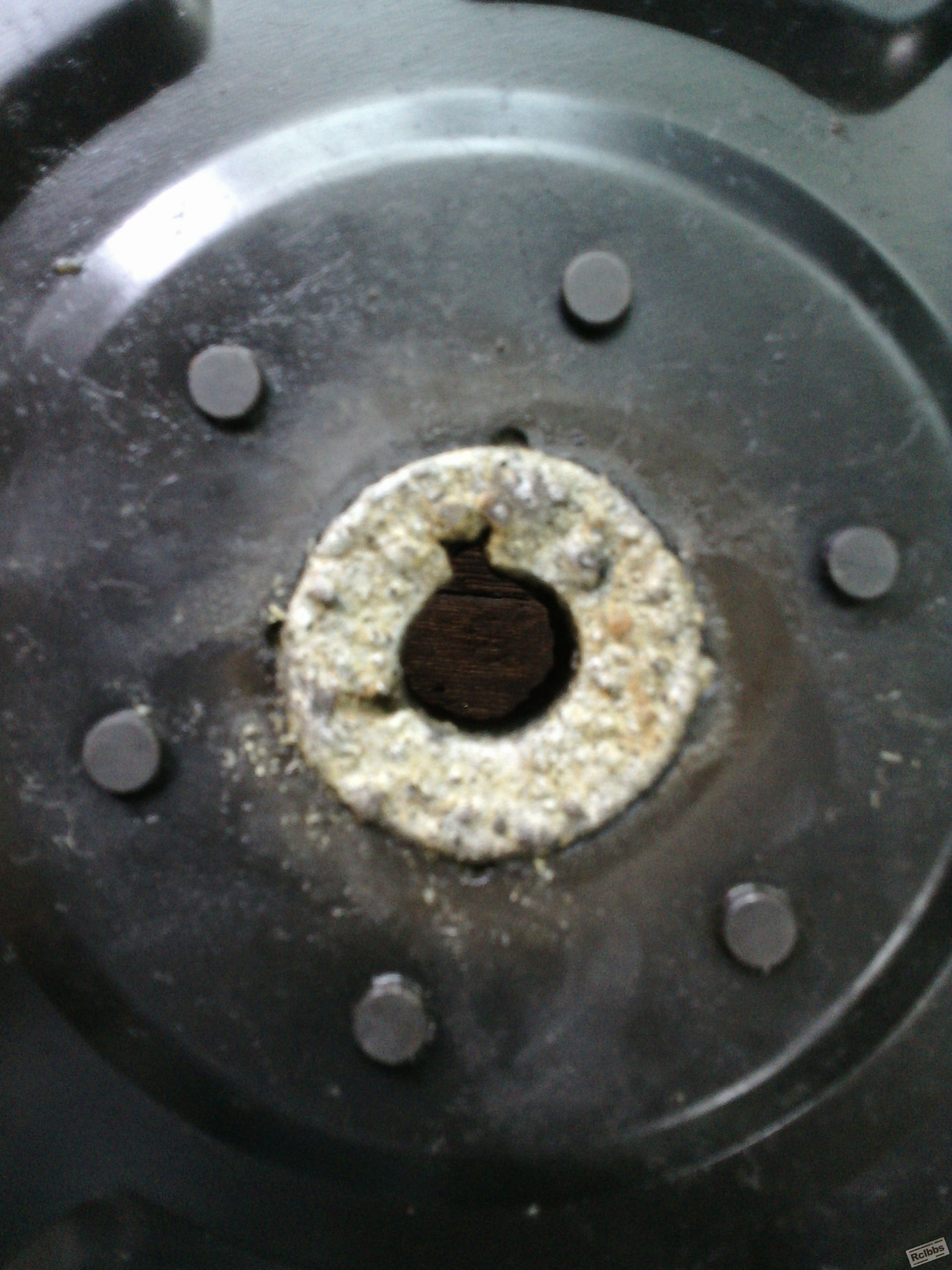

各位老师,朋友!请帮忙分析下!
             镀锌 风扇(应是铁料)中间那块原来是镀一起黑色历加就是铸铁,先用盐酸去镀锌,后表面喷砂,预热400*30,氮化570*90,氧化400*30,清洗,抛光,氧化30,清洗,吹干,上油。请问这是什么原因??这个大不可思意呢?
中间图片放六个月后成这个样
中间图片放六个月后成这个样
放置六个月后成这个样
放置六个月后成这个样

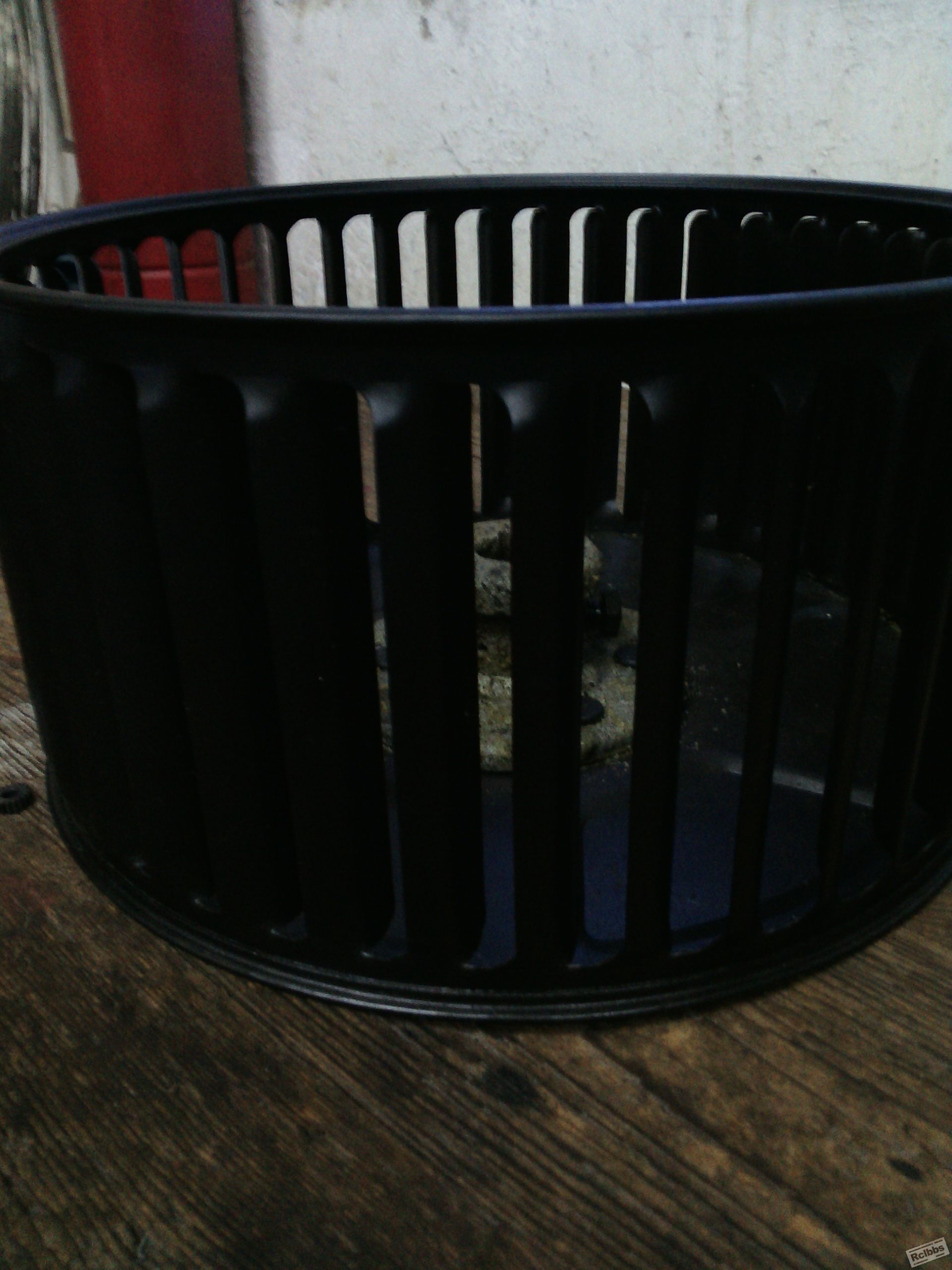

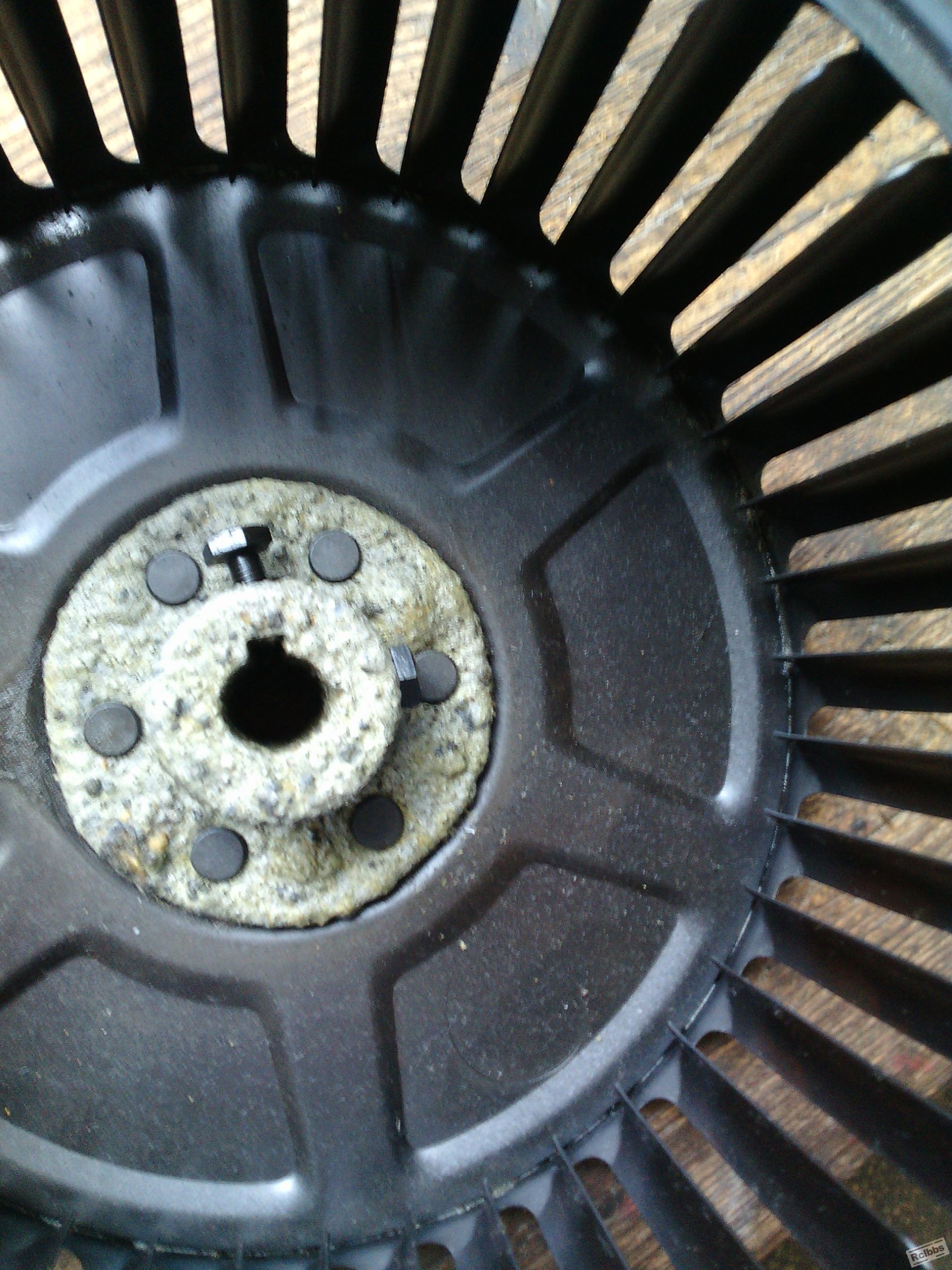

 楼主| 发表于 2015-7-9 19:10:41 | 显示全部楼层
图片2为产品的正面图,就中间那个轴承套出那这个问题?
正面图
正面图

 楼主| 发表于 2015-7-10 08:06:12 | 显示全部楼层
来料-----镀锌电机风扇,中间轴套(是铸铁件)应是上呖加黑色。前处理------先用盐酸去镀锌,(中间那那黑色轴套用盐酸去不掉,用喷砂才能去掉)后整个风扇都喷砂。后用QPQ工艺,包装前都是黑色,后放置6个月后(来时一共大小45件,大配小一起做的,后有五件大件有问题)出现图片上锈蚀起泡。请各位老师帮分析原因!!

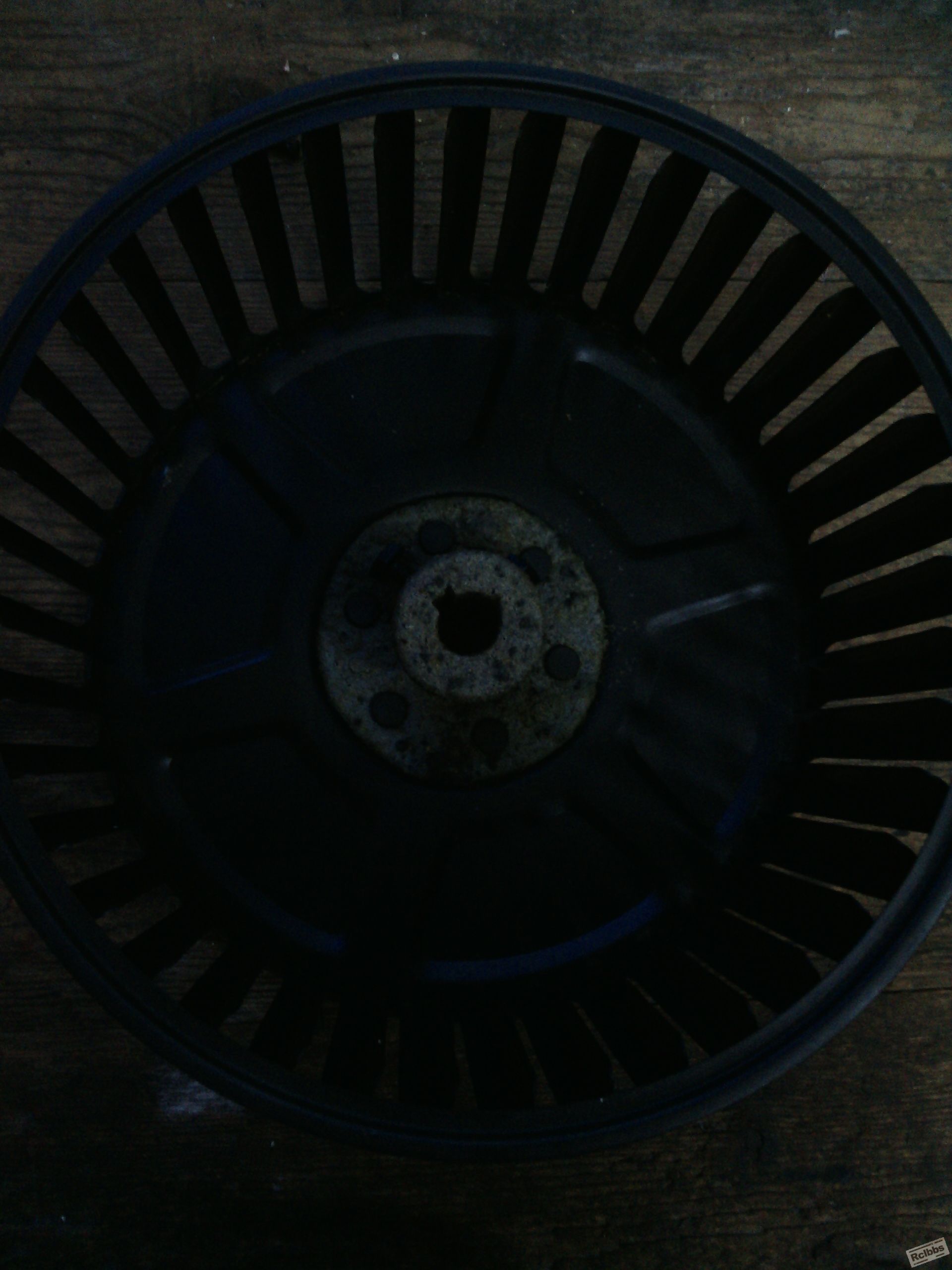

 楼主| 发表于 2015-7-10 08:25:02 | 显示全部楼层
这图片为白天拍的正面图!
发表于 2015-7-10 11:29:12 | 显示全部楼层
应该是放置的时间长了之后,铸件空隙里未清洗干净的盐慢慢的渗出来了
发表于 2015-7-10 18:59:42 | 显示全部楼层
      QPQ的前处理不干净,喷砂不彻底造成的锈蚀。

发表于 2015-7-10 19:21:29 | 显示全部楼层
15131064 发表于 2015-7-10 19:07
为什么轴套全生锈成那个样呀,那个QPQ前用400度烤了30分钟呀?
       如7楼所说,铸铁镀锌酸浸过程,铸铁空隙有残留酸液的结果。虽然已经烘烤过,但那是水分烘干了但残留的酸还吸收空气中的水分,仍会腐蚀。

发表于 2015-7-11 18:54:45 | 显示全部楼层
15131064 发表于 2015-7-11 08:00
中间轴套(是铸铁件)应是上呖加黑色,用盐酸没有办法搞掉,最后是用喷砂去掉了!后续做QPQ
      喷砂只能清理其表面,铸铁的空洞里的残留酸清理不掉,吸水后溢出仍会腐蚀表面。

签到天数: 2862 天
发表于 2015-7-14 03:39:41 | 显示全部楼层
wyy_dawang 发表于 2015-7-13 10:41
那么对于内部的酸,需要什么有效的方法去除么?用超声波能处理干净么?
如果内部有酸,在水里浸泡12小时即可。
签到天数: 2862 天
发表于 2015-7-14 03:49:17 | 显示全部楼层
从6楼的图片看,估计该材料内部比较疏松,可能有孔洞,像疏松的粉末冶金那样,有盐进入。解决办法:前清洗注意外,后清洗在水里浸泡的时间要延长。
