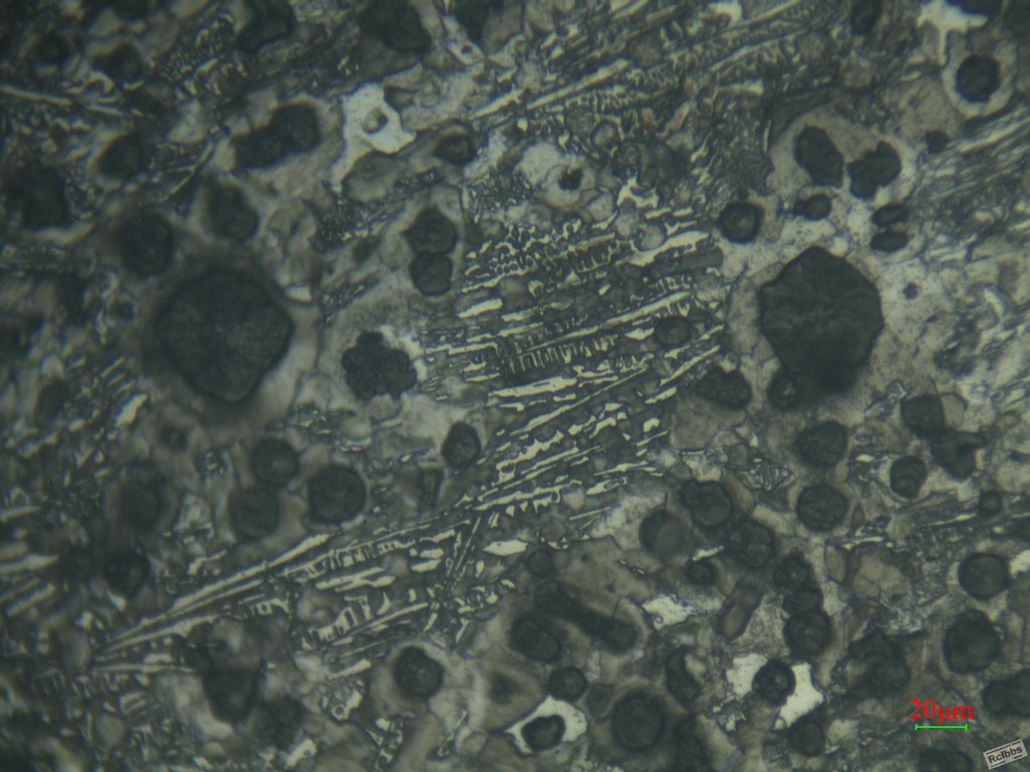

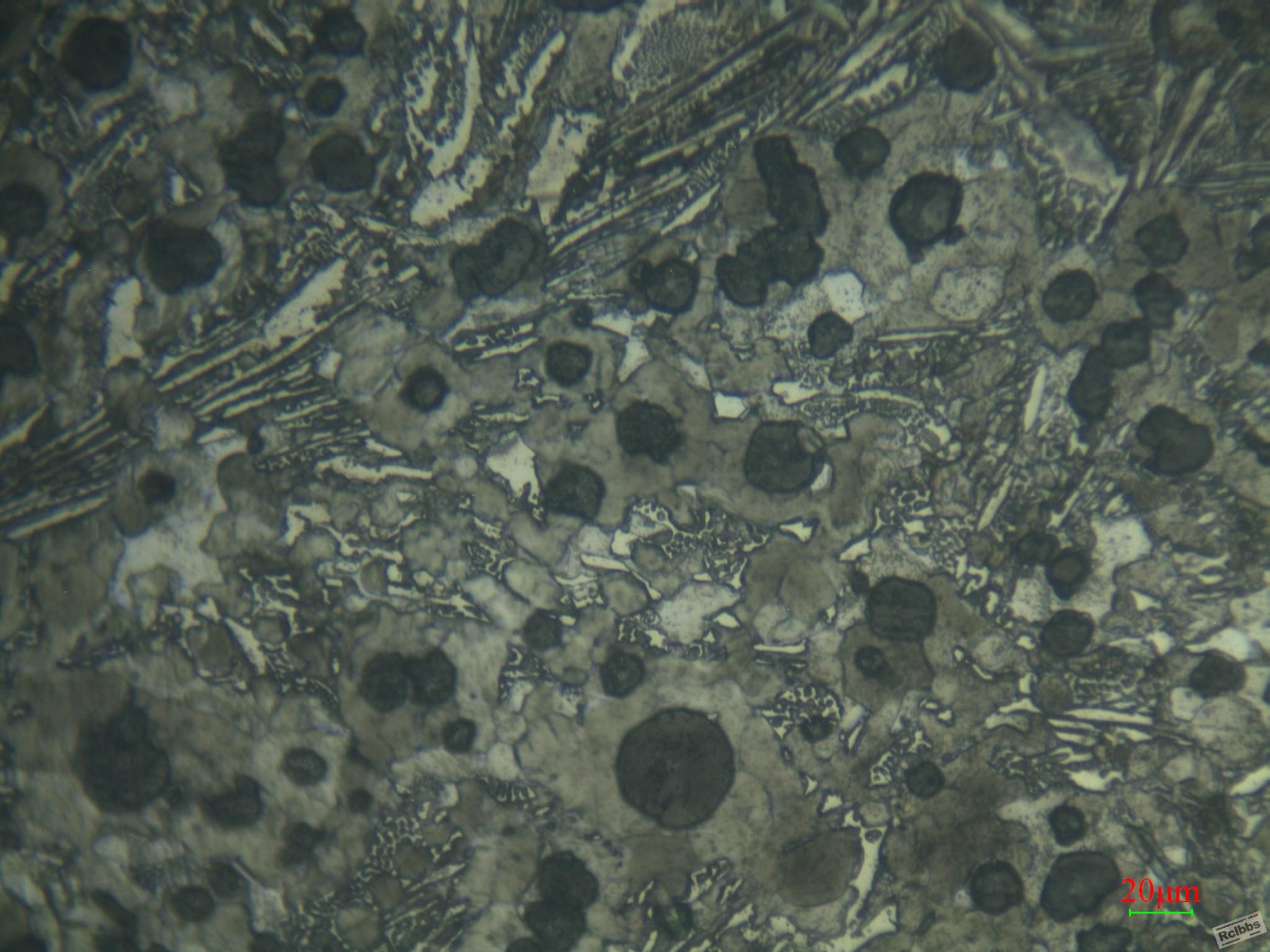

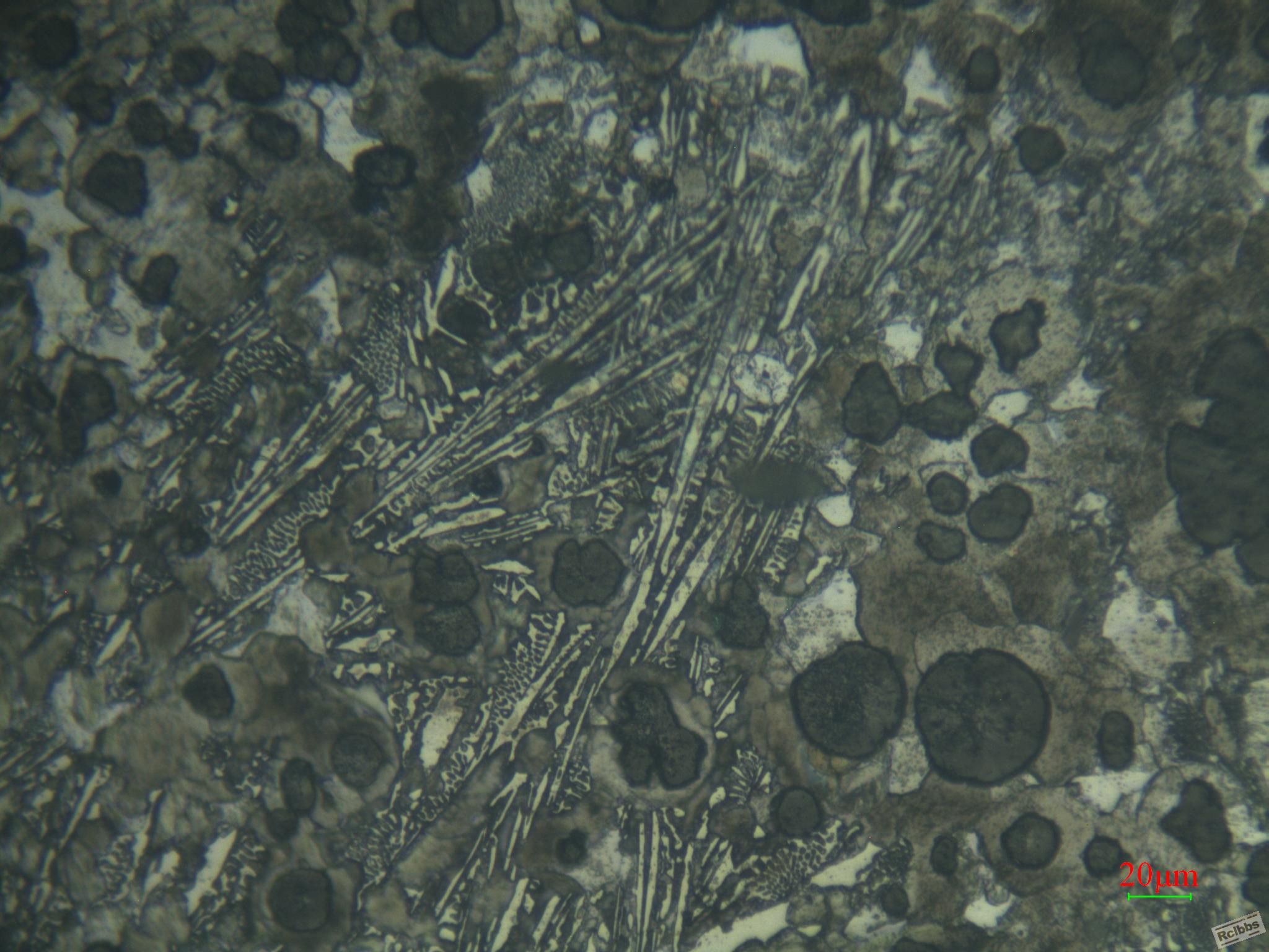

各位专家好!
      学做了一下球墨铸铁的金相,请指导一下都是哪些组织,是否合格,都是400倍。
签到天数: 144 天
发表于 2015-6-18 16:08:10 | 显示全部楼层
制样效果不是很好,球化率3级,基体组织珠光体+莱氏体+少量的铁素体+碳化物,基体存在莱氏体组织,会增加产品的脆性,不知道产品是不是冷激铸铁

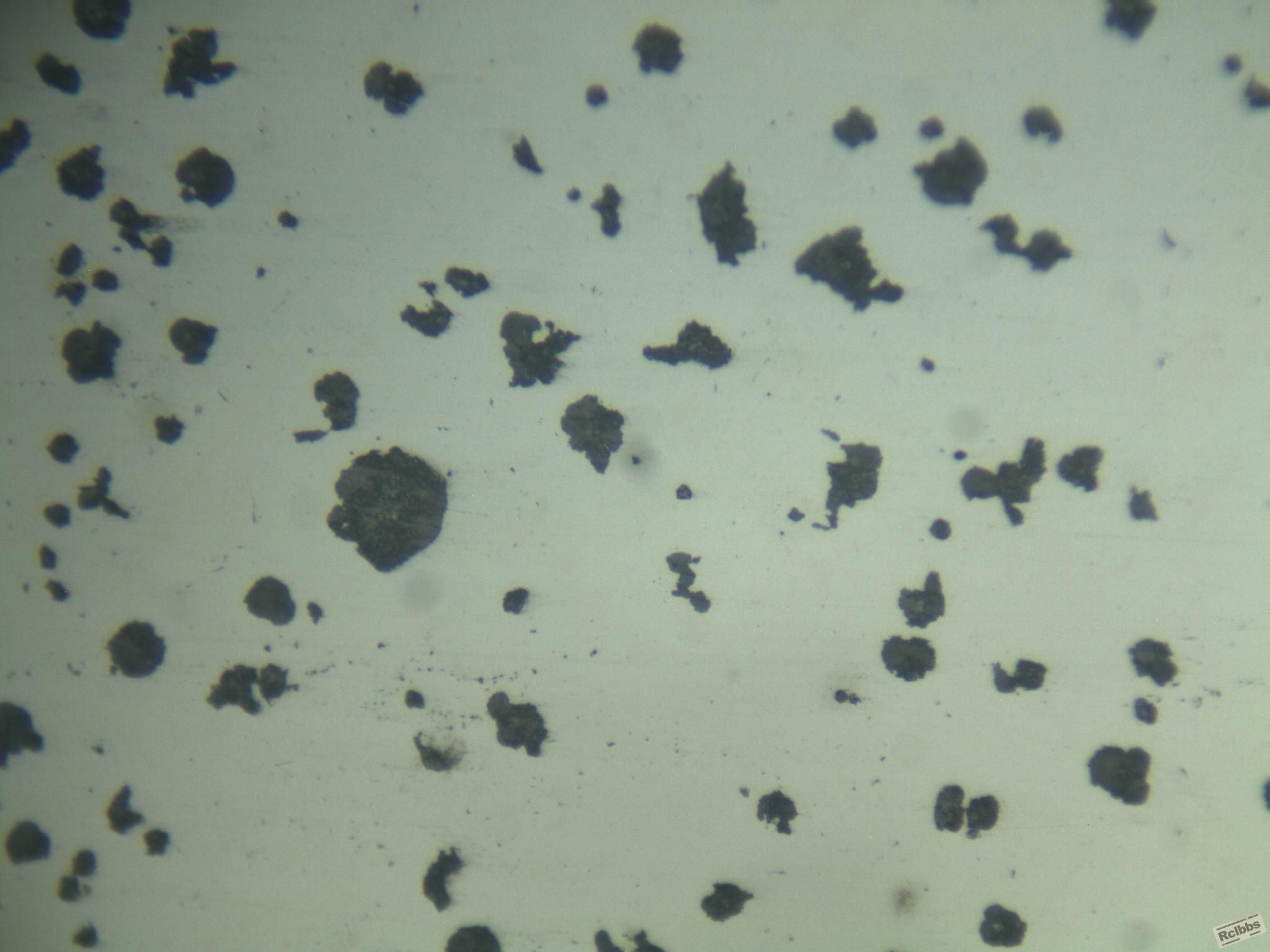

发表于 2015-6-19 00:34:40 | 显示全部楼层
最后一张看起来球化率好差,可能是抛狠了,毕竟前面的几张球化率还行。

发表于 2015-6-26 11:18:17 | 显示全部楼层
最后一张化率好差呀!

发表于 2015-6-26 16:07:37 | 显示全部楼层
最后一张是制样没制好

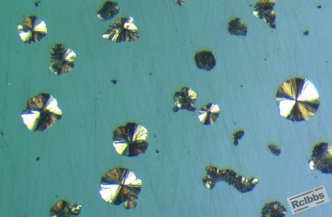

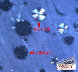

发表于 2015-6-29 08:46:40 | 显示全部楼层

     金相试样制备的太差了,球化率还可以但不够均匀。组织为球状石墨周围有铁素体,大部分为珠光体+莱氏体

一,球化很勉强,3级偏下,2渗碳体过多,此类渗碳体感觉是孕育不良,碳当量偏低造成,因为你球化不良,稀土,残余镁也不会高。

P+针状莱氏体+F,球状G,球化2级
