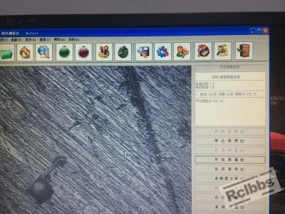

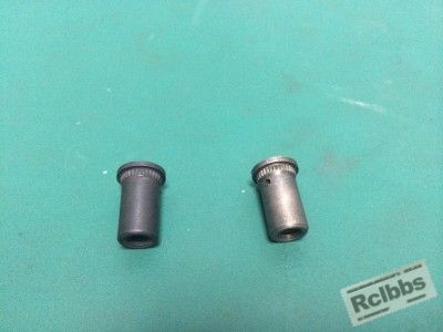

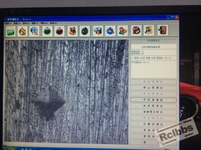

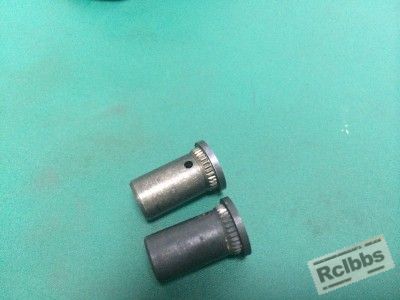

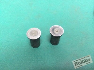

发表于 2015-6-18 07:13:54 | 显示全部楼层 |阅读模式

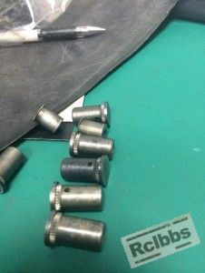

材质:1215钢(如图)
设备:网带马弗炉
工艺:渗碳(通甲醇和甲苯)
   温度:830摄氏度-860摄氏度均有试过
   时间:保温时间50分钟-80分钟均有试过
   介质:快速光亮油淬火
   工装:工件只铺一层
结果:1.淬火出来未回火的工件硬度不均匀,大约有三分之一的工件硬度很低。
      2.打维氏硬度高的有790-830,硬度低的有670,有430的,甚至还有没硬度的。
      3.做出来的工件色度不一,有黑的也有亮的,黑的硬度都比较低。
发表于 2015-6-18 09:50:52 | 显示全部楼层
          1215相当于国产那个牌号?图呢?为什么选择这么低的温度渗碳?

我找到图了,帮他传图。 071100y66emtzb6ts3zh6p.jpg.thumb.jpg 071106yj9kg8y20cgk1ff8.jpg.thumb.jpg 071112gmw20zn2neiaiag7.jpg.thumb.jpg 071117c9uulze1f2fd220u.jpg.thumb.jpg 071125civ6m5wmwmbeqxxd.jpg.thumb.jpg 072229dmwwkd979rzvrmvw.jpg.thumb.jpg 072236pemzmp00ea09ce80.jpg.thumb.jpg 072245y8lv64oplb3v6okb.jpg.thumb.jpg

发表于 2015-6-24 17:22:49 | 显示全部楼层
通氨气,1215是易切削钢,做碳氮共渗硬度才能均匀

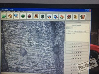

发表于 2015-6-24 17:33:51 | 显示全部楼层
超捷蒋 发表于 2015-6-24 16:56
我找到图了,帮他传图。
硬度压痕边缘似乎有不规则现象。是否意味着检测部位不平整?
签到天数: 142 天
发表于 2015-6-25 08:59:59 | 显示全部楼层
1215做渗碳应该没有问题,硬度有高有低实际是炉内部分位置的产品气氛异常。最可能的原因是炉内滴入渗碳原料的“溅油板”烧坏了,原料直接滴在了部分产品上,所以产品发黑,被碳黑封闭渗不上。把溅油板抽出检查一下。 不管是不是这个原因,我希望问题解决后能在这里和大家说一下,好多人求助后不了了之,这个是素养问题,希望论坛每个人对自己的帖子负责,提高素养。

发表于 2015-7-3 08:26:33 | 显示全部楼层
易切削钢很难做匀的,如果只测表面HV那是简单的,常用CN共渗去做。
另个给个建议,测试维氏硬度时,可不可以将产品表面磨亮一点,从上传的测试照片看太粗糙了。
