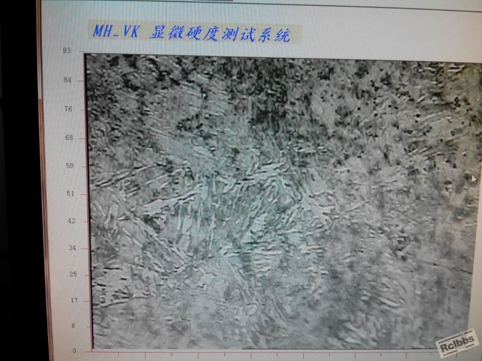

大家好,看看这是什么组织,硬度HRC21,材料42CrMo,对方说是调质

  听语气 这是金相检验结果与工艺出现矛盾了吗 ?  不宜一口咬定就是工艺问题。 取样部位或观察视野有没有不对?换个位置再看看,如果确实不是调质后的索氏体,则不是工艺问题,就是操作问题。

把金相做好~~~~~~~~~~~~~~~~~~~~``

多少倍下的,不能光看屏幕呀。
