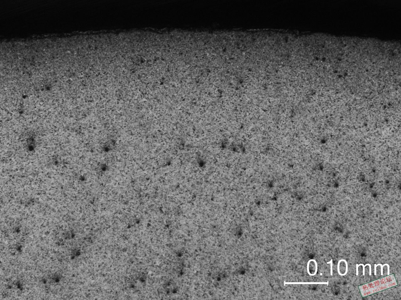

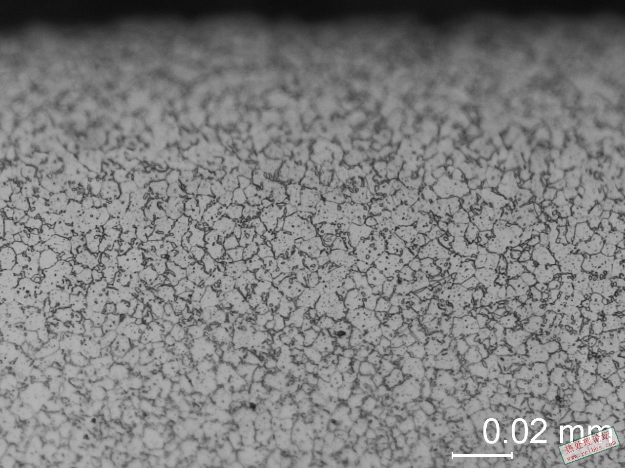

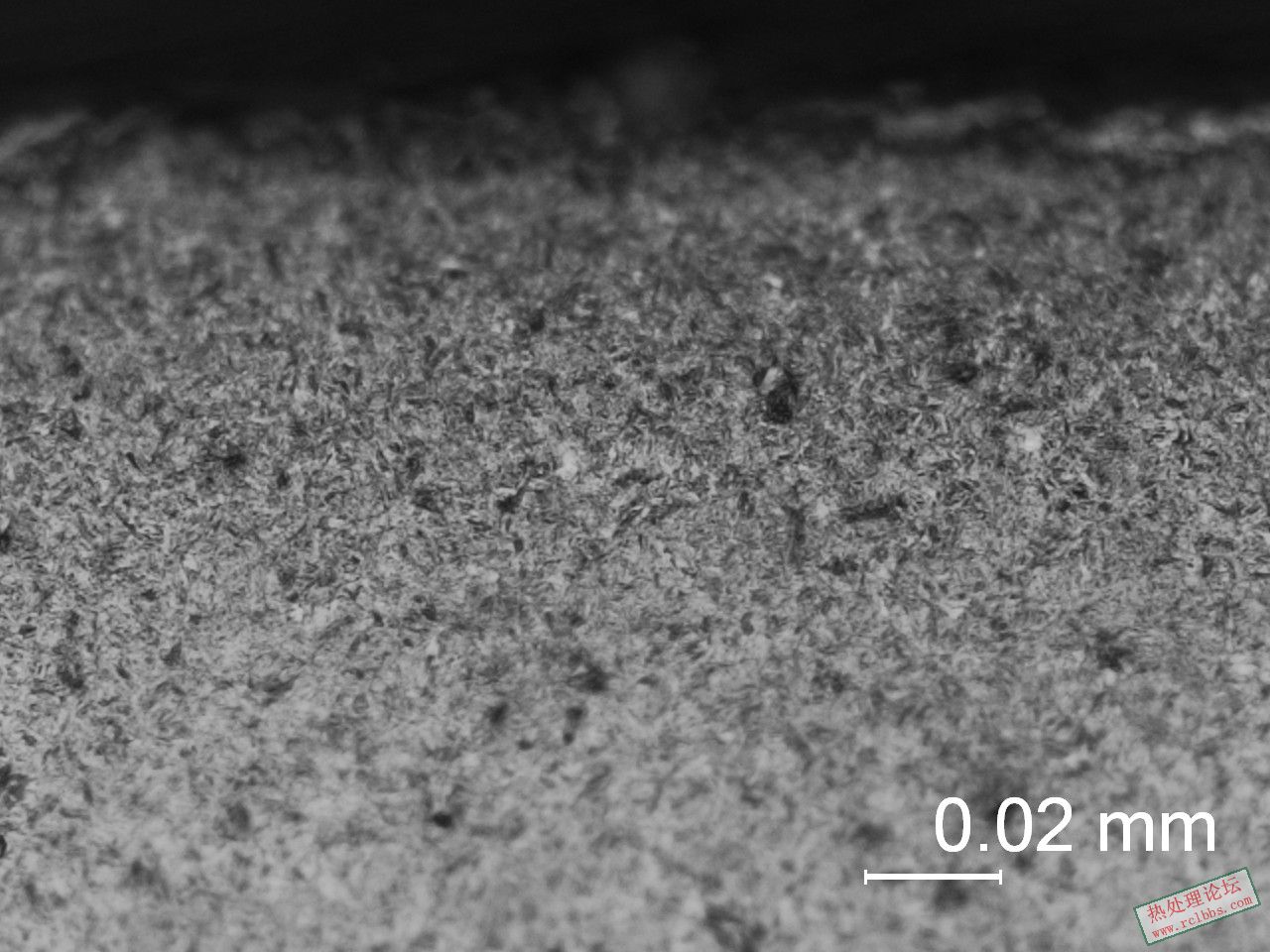

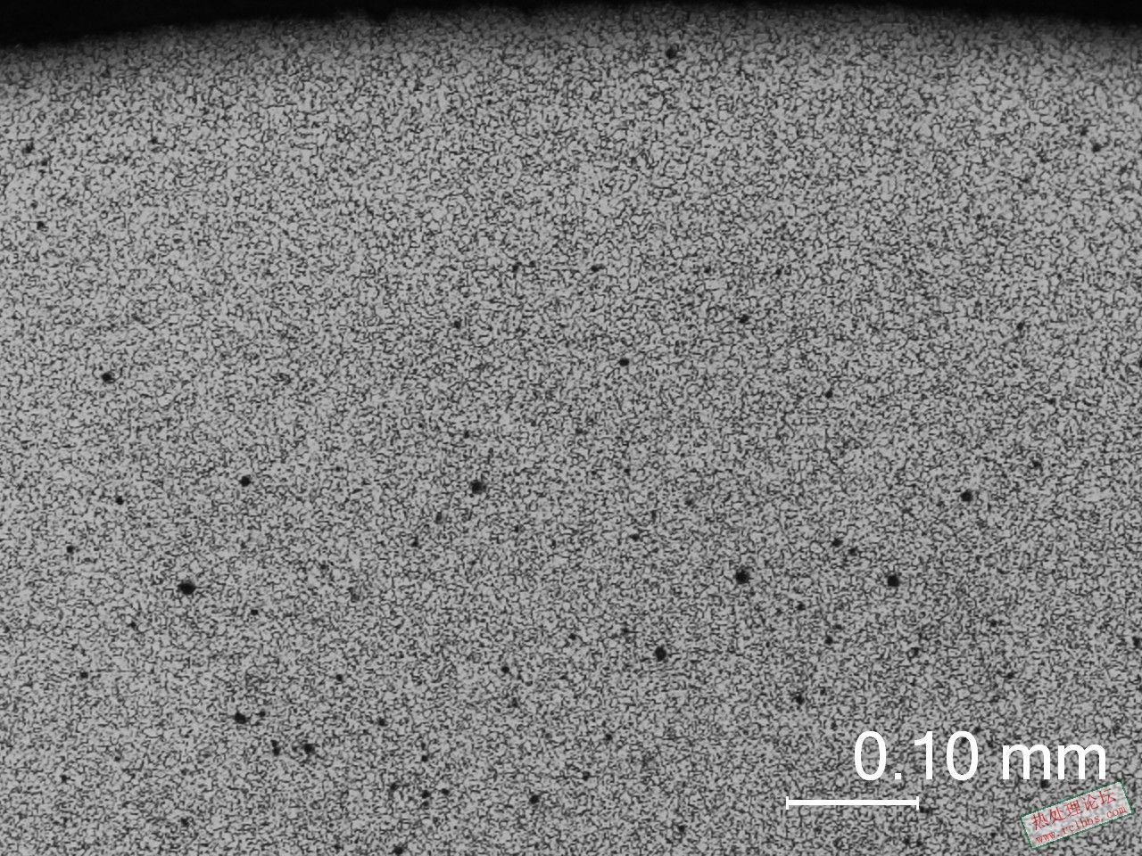

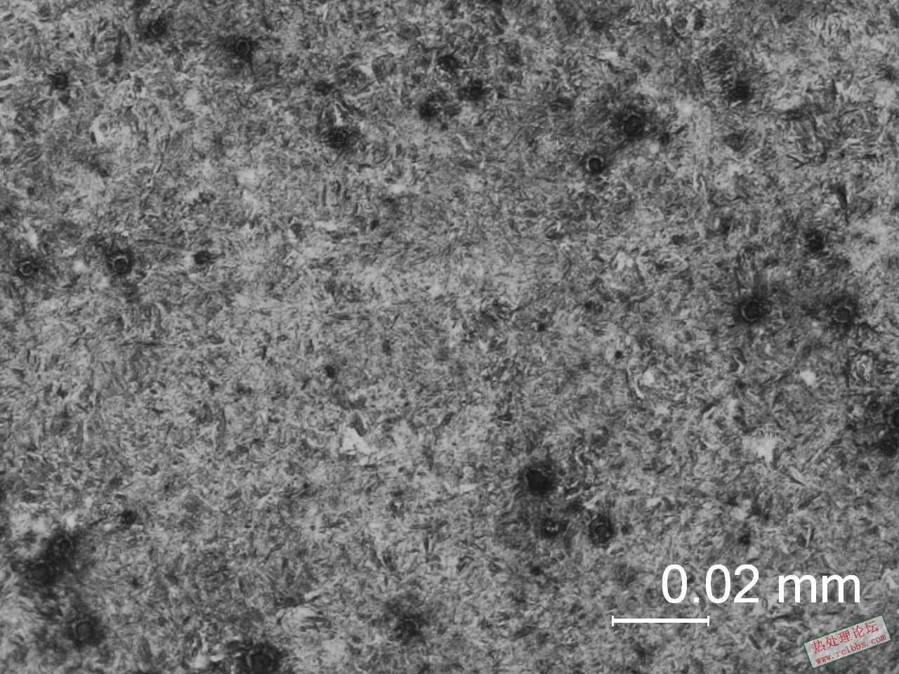

材質s2直徑 7.8mm 加工手工具  經淬火回火測試扭力只有標準值的三分之一   原始材料有脫探情形故表面有加以滲(加)碳   請問組織有異常或滲碳有問題   附上照片請先進解惑

没有淬硬
S2钢属中碳钢,表面脱碳,我觉的加以渗碳没什么问题,渗碳可以保证表面硬度,还可以补碳;扭力低可能是心部硬度低,加上7.8mm 直徑较大,可能没有淬硬!建议提高渗碳后淬火温度或适当延长保温时间。
