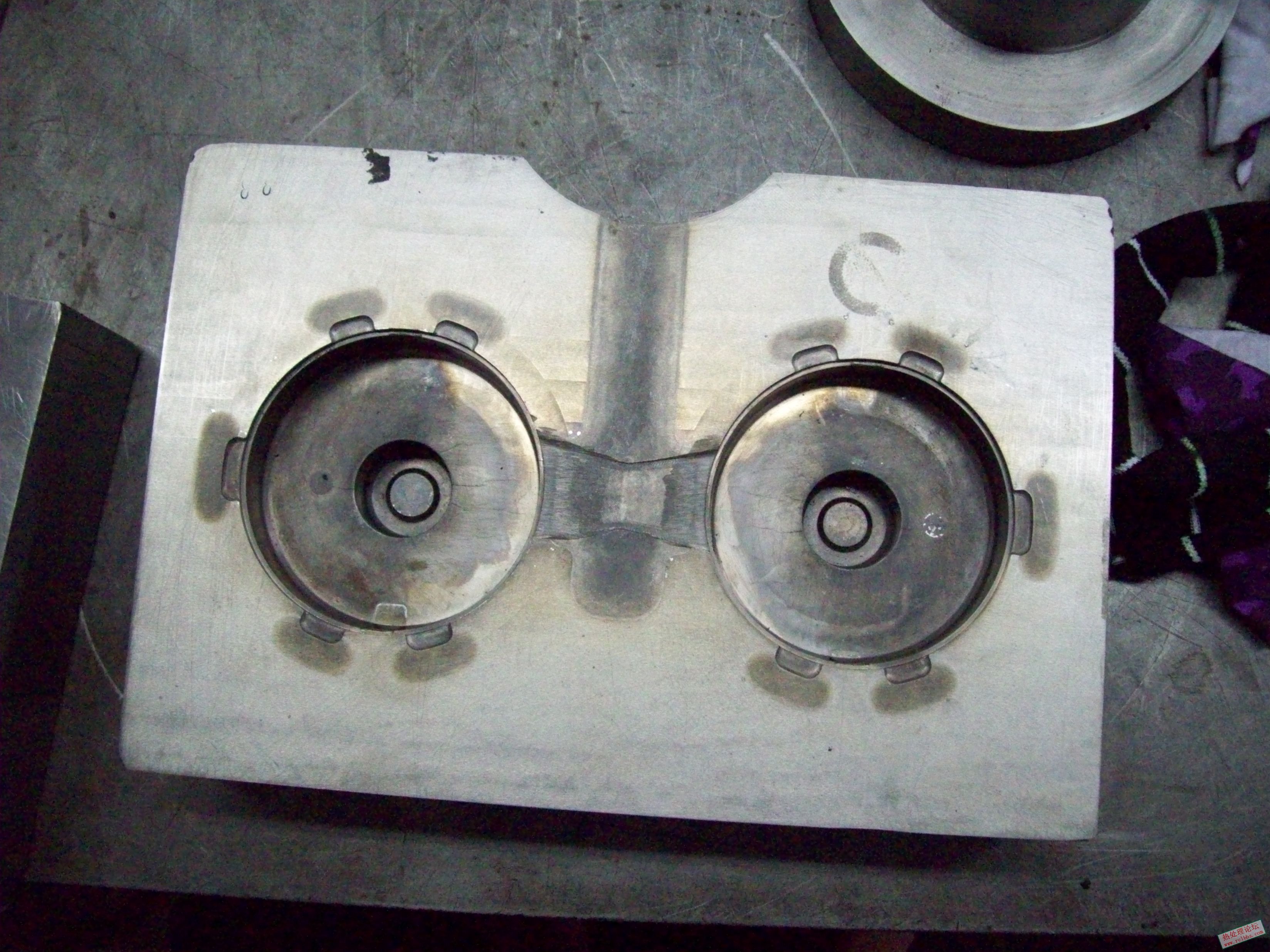

我是模具材料经销商,最近一批有6件H13电炉料规格为130*190*55两件,240*160*55两件.250*170*55两件.,6件分别为3套模的模芯,客户在加工好后做过热处理,昨天晚上试模后,240*160*55的一件,和250*170*55一件(这两件都是前模模芯,)在试模后分别出现裂纹,他一件料就只是中间开了两个深度约为2.5CM直径约为7CM的的园孔,园孔中间又开了个深度1.5CM直径2CM的小园,纹路从这个小园口的边上分别往大园的根部蔓延,一件只有两三条,,另一件就有很多,其它4件没事,材料出仓之前探过伤,请问各路高手赐教,为什么会出现这个问题,另是否有什么方法可以补救!谢谢各位!
 楼主| 发表于 2008-4-11 14:06:54 | 显示全部楼层
另外客户怀疑我方材料有问题,但我们的进货渠道都是正规的,现我想拿这2件有出现问题H13拿去做化学成分分析和做金相分析,不知佛山珠海一带有没有这类权威机构!1

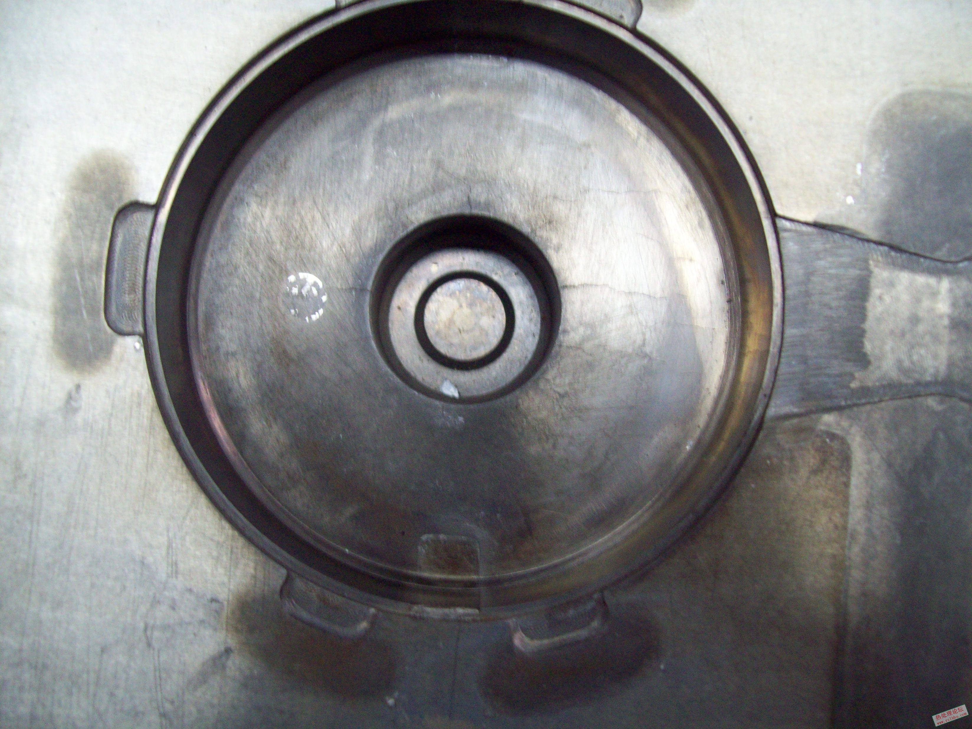

 楼主| 发表于 2008-4-14 09:58:01 | 显示全部楼层
回复 6# 的帖子
给您看看照片,工艺那边我还没有要到,只有到时再说了.
 楼主| 发表于 2008-4-14 10:13:52 | 显示全部楼层
回复 6# 的帖子
还有几张
发表于 2008-4-14 19:12:24 | 显示全部楼层
可以简单的判断这个裂纹与模具结构有关,期间热处理的作用也不容忽视。
——热处理回火不充分是可以肯定的了
    这个裂纹位置正是铸件热容最大的位置,这套模具估计使用模次不会太高,因为工作中模具重新受热,使得残余A得到活化而继续完成转变,从而~~~

发表于 2008-4-14 22:17:21 | 显示全部楼层
回复 14# 的帖子
我看了一下图片,你是否锻造了毛坯?
从裂纹形态看:是材料中残留二次碳化物网状组织的可能性大,再仔细看后,认为极有可能是这个原因------锻造方的责任。
其次:硬度高,或则就是低淬低回的不正确热处理工艺---------热处理方的责任。
第三:使用前好像没有预热---------使用方的责任。
我只是提出这3个方面的意见。
需要做金相分析!
[ 本帖最后由 wangqinghua196 于 2008-4-14 22:25 编辑 ]
签到天数: 317 天
发表于 2008-4-14 22:29:21 | 显示全部楼层
如果锻造了的话,责任在锻造方和热处理方---------热处理工艺不合理!
没有锻造的话,责任完全在热处理方!
基本可以这样做结论了!
