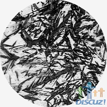

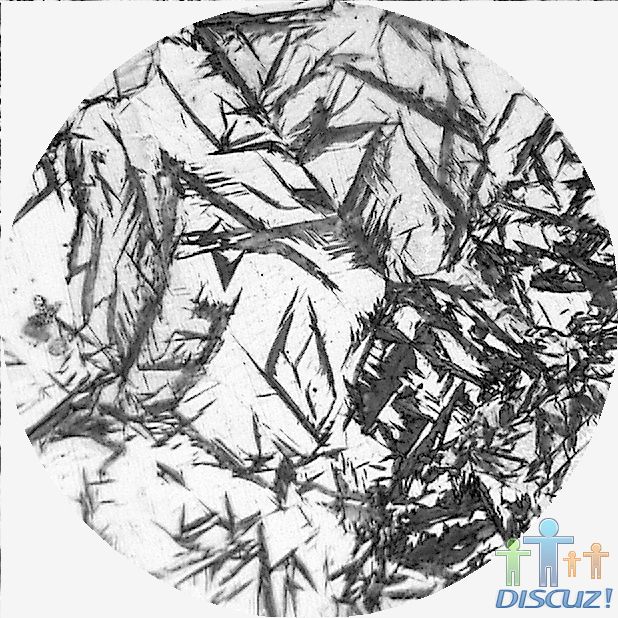

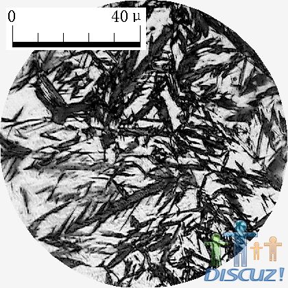

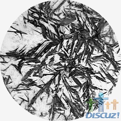

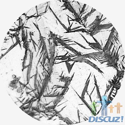

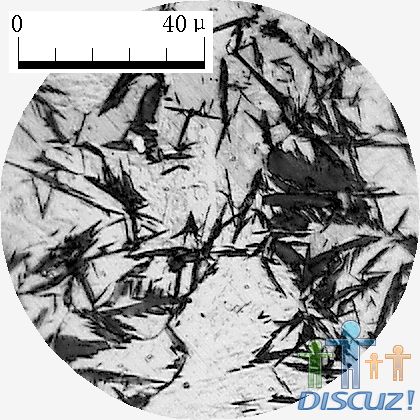

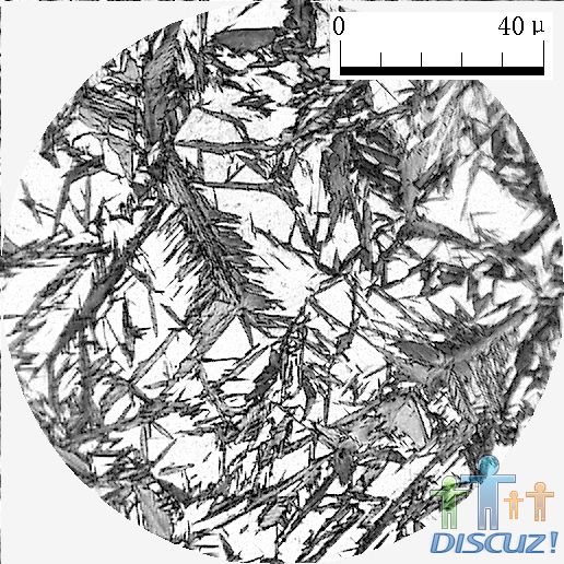

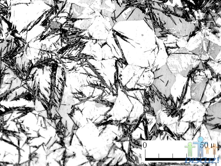

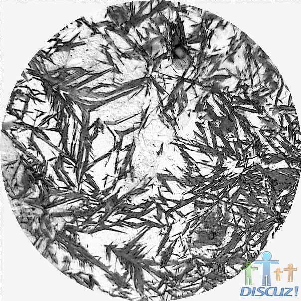

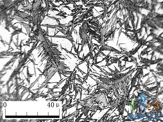

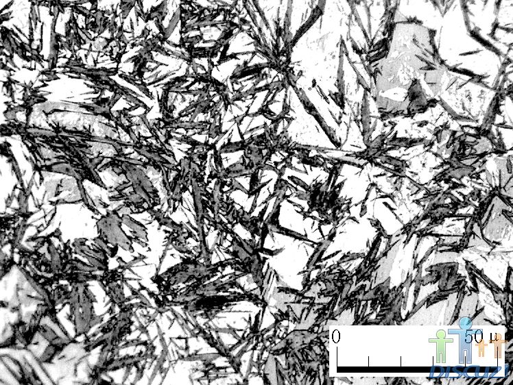

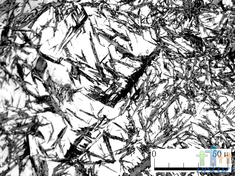

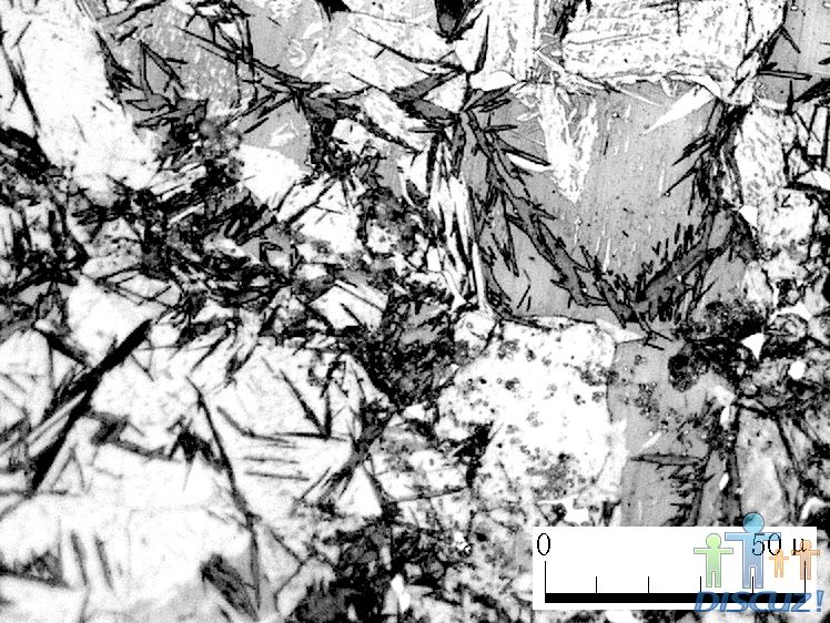

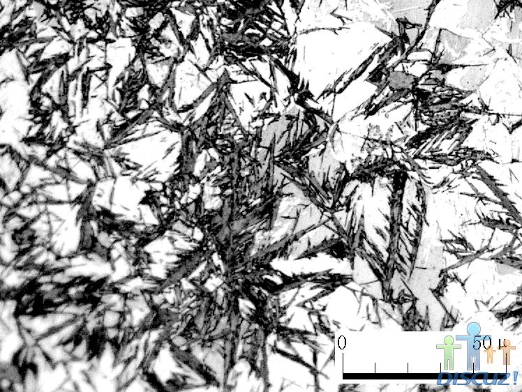

18Cr2Ni4W渗碳。不想熬夜,渗碳快结束后闷在炉子中,第2天上午才出炉,装炉前也不清理炉子。送检时发现渗层严重超标,
某战机用军品,直接报废。后续高温回火等一系列工序也省了!

质量事故发生的过程值得借鉴,热处理看似简单,实则是个细活,稍有考虑不周详的地方,就会导致批量产品质量事故.

小伙子, 工件要離開滲碳區, 淬入油槽.  滲碳才算終止.
"經驗是一所很好的學校, 只不过學費太貴".--------我小學六年級時耵來的.
