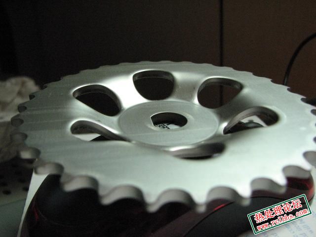

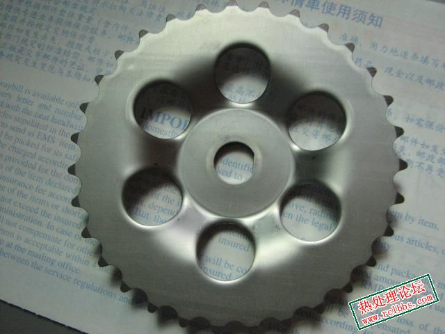

表面颜色呈银白色,手感细腻,有一层雾感。表面硬度为HR15N59-60左右,材料未知

有可能是碳氮共渗后抛光处理。

有可能是表面镀合金.

应该是液体氮化后抛光处理

 楼主| 发表于 2008-4-7 20:47:12 | 显示全部楼层
渗氮后表面硬度应该很高啊?

有点像是NiP镀(镍磷镀),渗层很薄,做个金相看看。

我觉得应该是渗氮处理的吧,硬度和材料应该有关系

硬度这么低,会不会是达克罗?

表面能否达到如图的效果,表面呈银白色,光洁度高 手感细腻,有一种雾感

达克罗好象作不到我要得效果。磷化不知能达到这种效果吗/?

我觉得磷化很难达到这种效果,可以试一下液体喷砂。

有没有给大众汽车做配件的?据说这个是奥迪车里的一个配件
