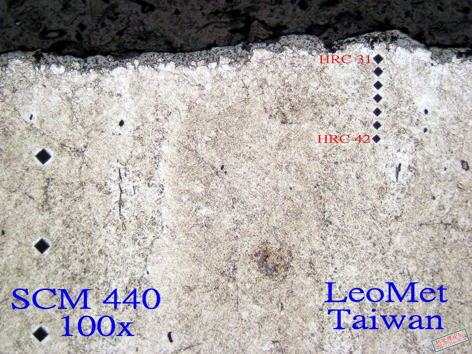

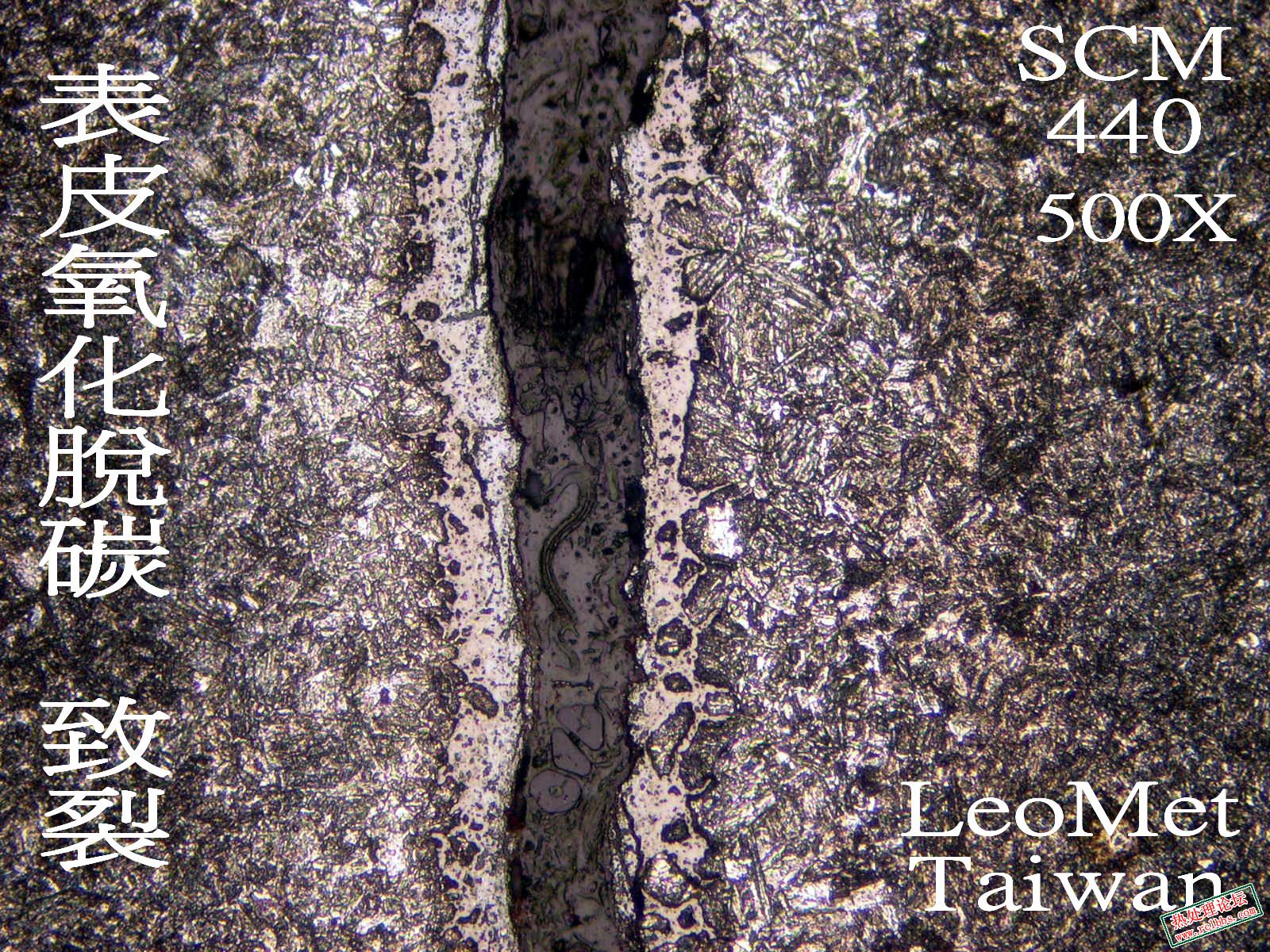

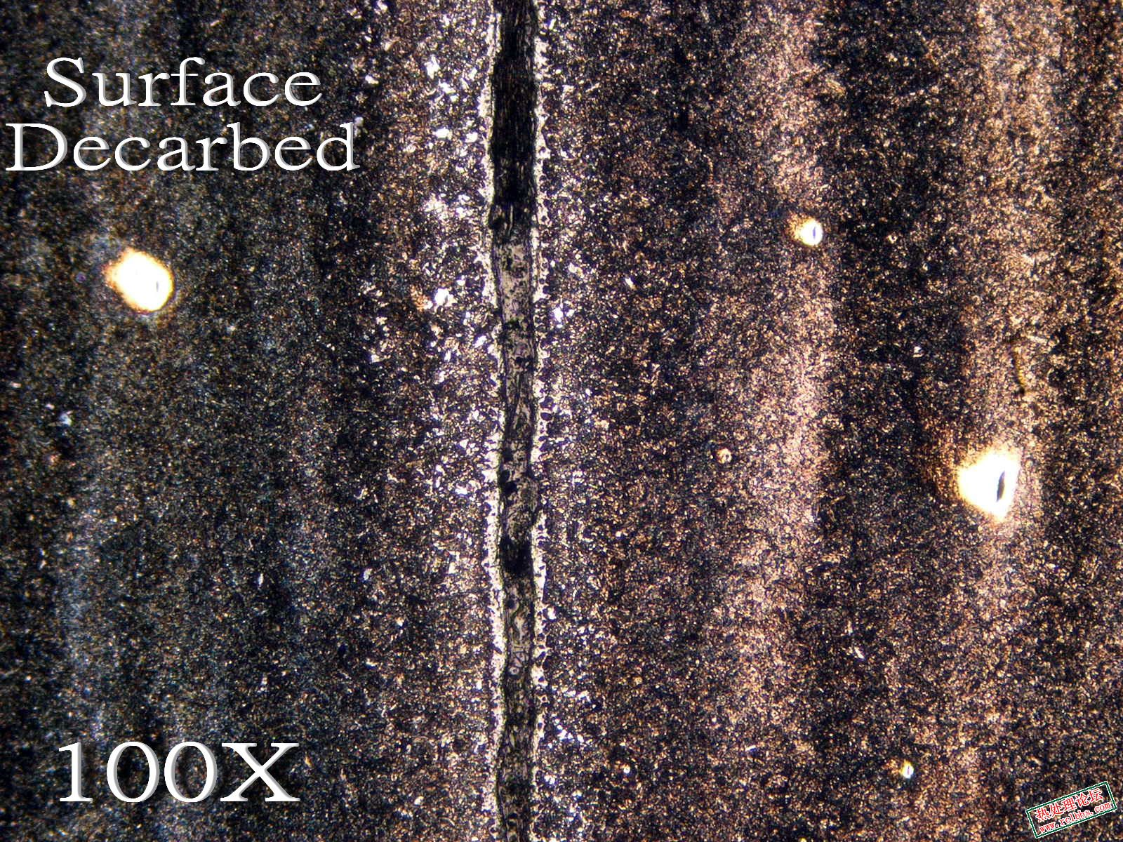

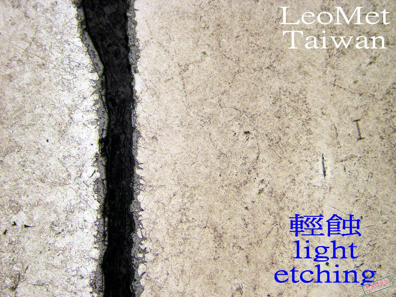

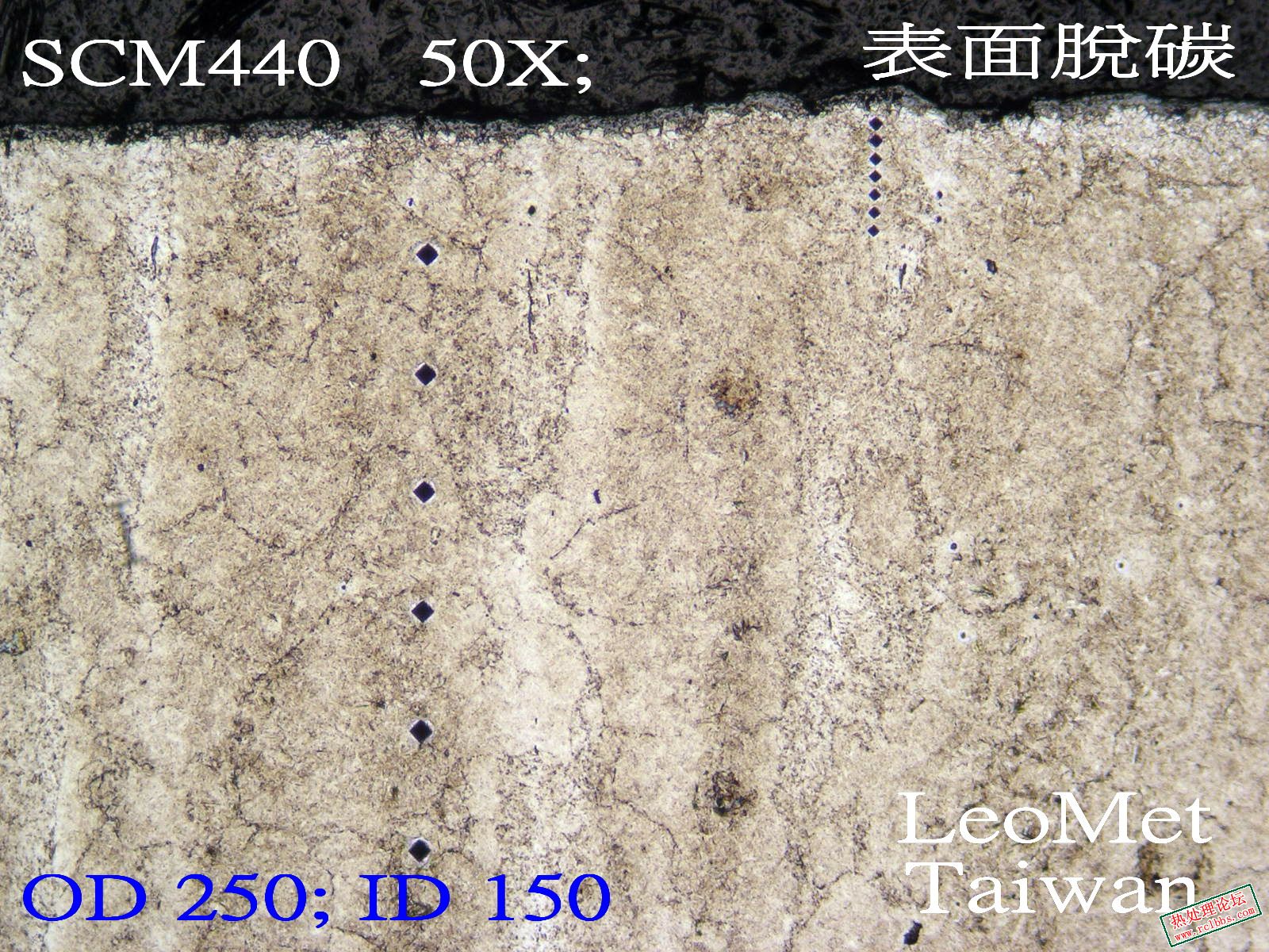

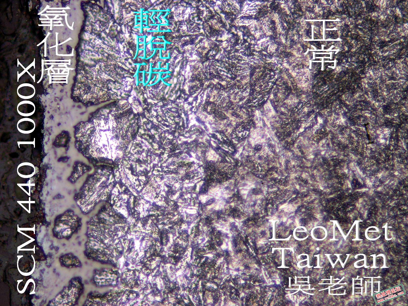

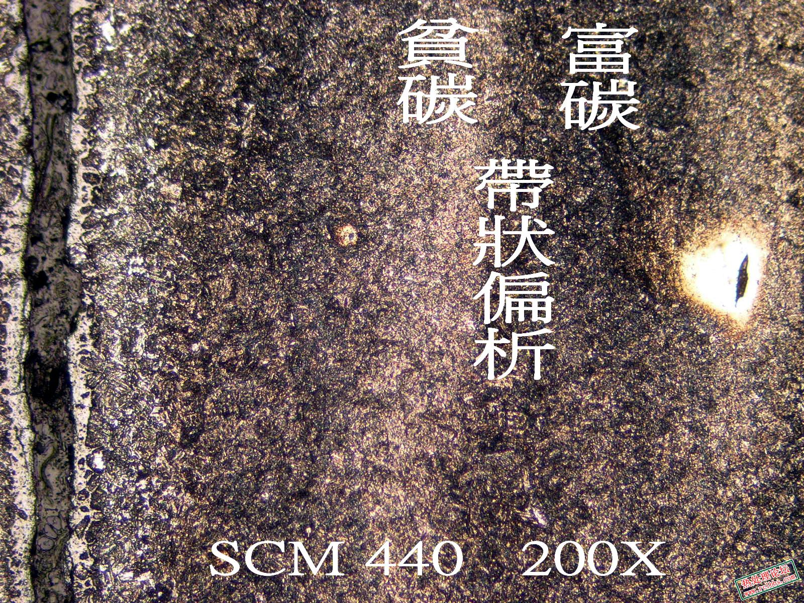

滿足攝影作品的發表慾而已 原理 圖譜書本都有. 請看書.
輕脫碳 致淬裂
JIS  SCM 440:  S-->Steel,  C-->Cr   M -->Mo  40 -->0.40C%
保護氣体 N2 省著用 導致表面脫碳而淬裂
满足摄影作品的发表欲而已. 原理 图谱书本都有. 请看书. 或問你喜欢的专家或版主.
轻脱碳 致淬裂
保护气体 N2 省着用, 导致表面脱碳而淬裂
更正: 最後一張"氧化膜", 錯誤! 是PAG乾後薄膜. I made a mistake.
[ 本帖最后由 leomet 于 2008-4-5 13:03 编辑 ]

发表于 2008-4-5 15:00:48 | 显示全部楼层
裂纹周围有氧化脱碳说明裂纹在淬火前就已存在,怎么可能是淬火裂纹呢?
签到天数: 474 天
 楼主| 发表于 2008-4-5 18:01:24 | 显示全部楼层
回复 #2 zHANG_999567 的帖子
未把裂紋部位貼出. Crack is not shown.
