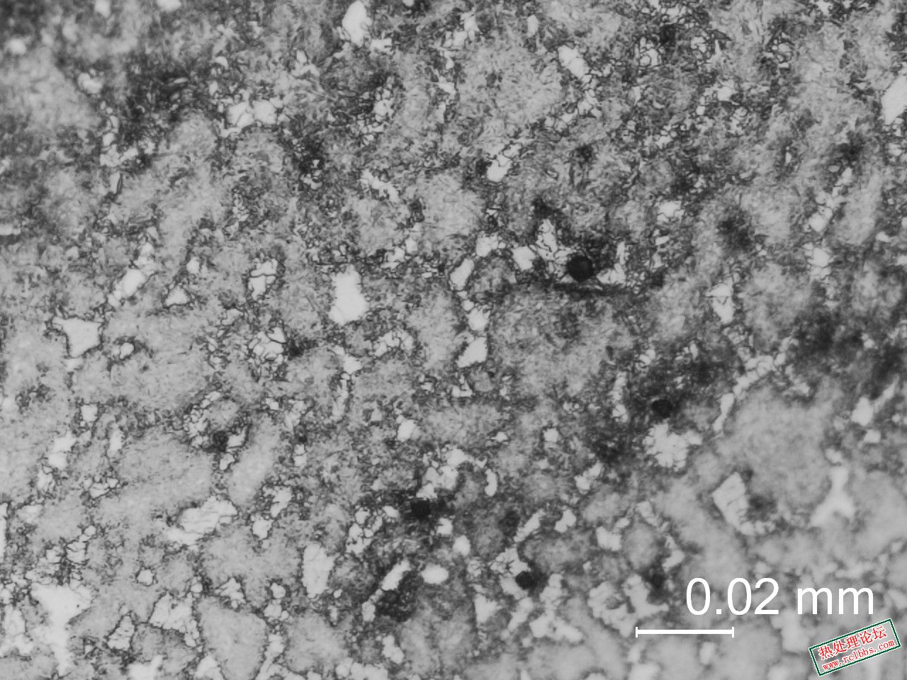

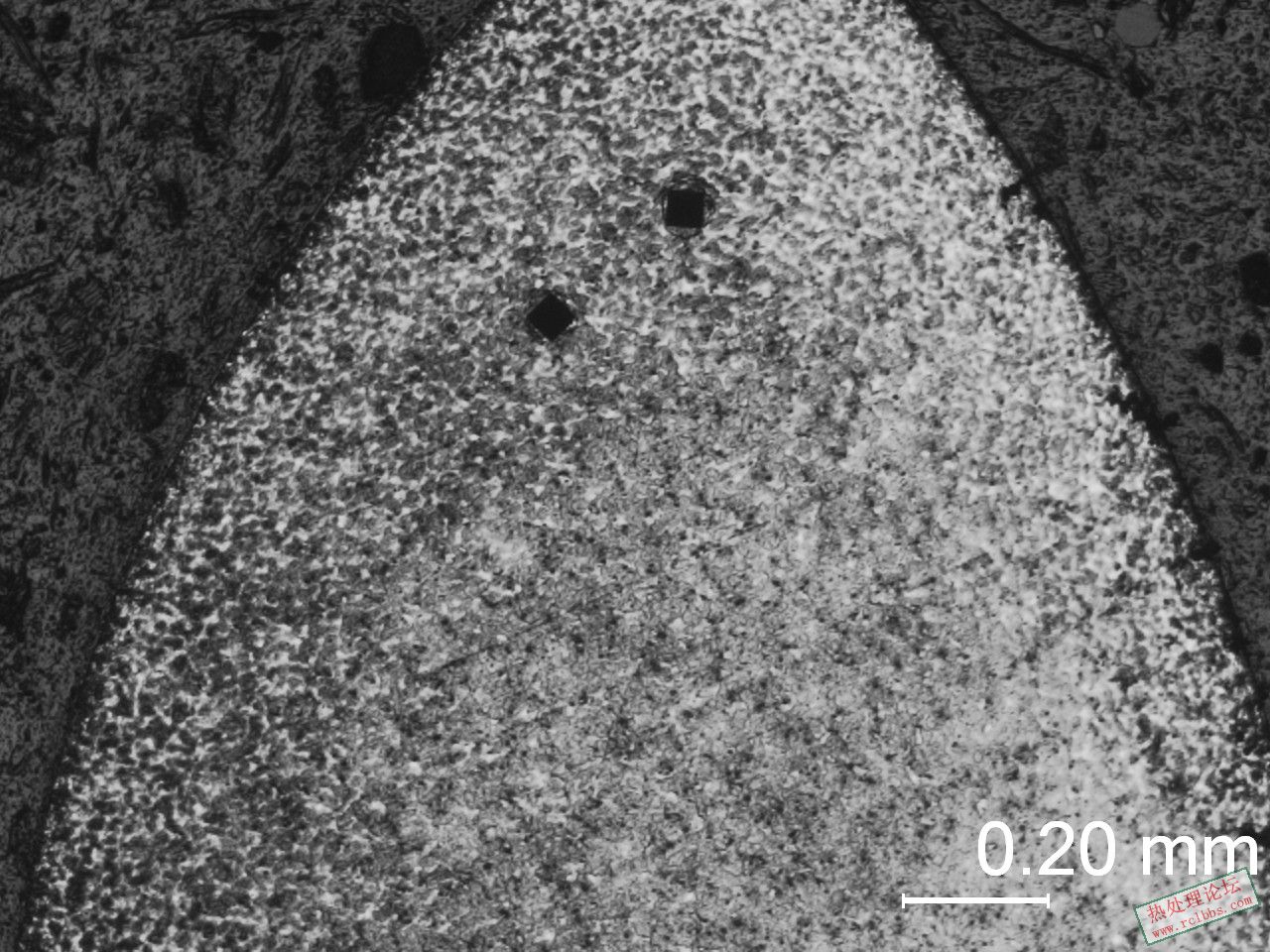

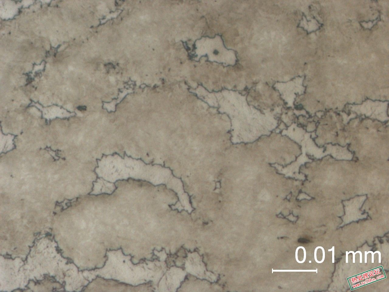

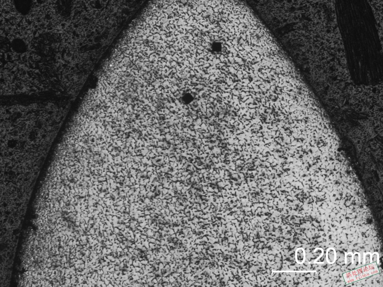

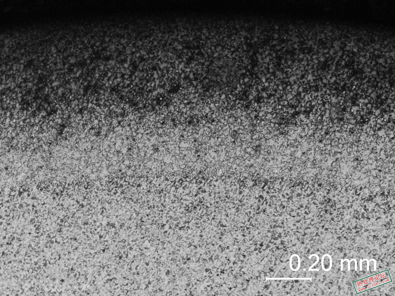

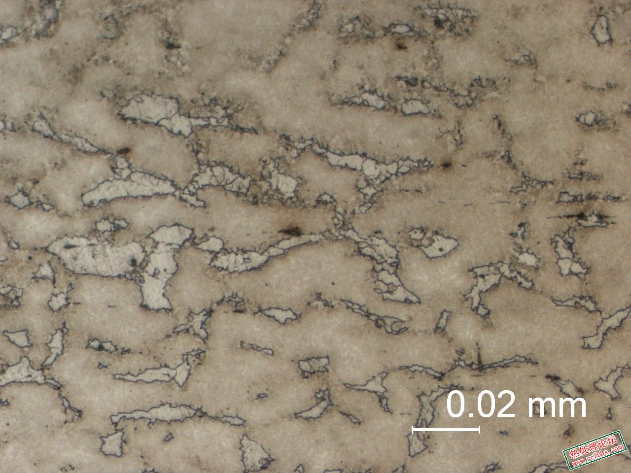

齒輪零件感应加热後變形量過大  請先進幫各忙  附上金相照片

齒輪零件感应加热後變形量過大  請問金相圖片為何種組織?

变形过大和产品的原始组织的均匀性,是否经过调质处理,淬火加热的温度是否过高,冷却液的选择是否合理都有关系。
签到天数: 702 天
发表于 2008-4-3 18:31:29 | 显示全部楼层
1.应该调质处理。
2加热温度低。(保温时间短.),预热或提高淬火温度
发表于 2008-4-4 18:57:02 | 显示全部楼层
1.调质原材料。
2.正确设计感应线圈,调试出合理的高频参数。同时采用旋转加热,可防止加热温度不均。

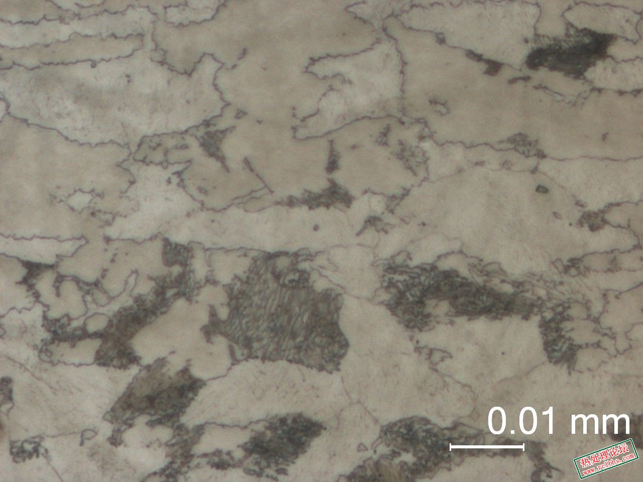

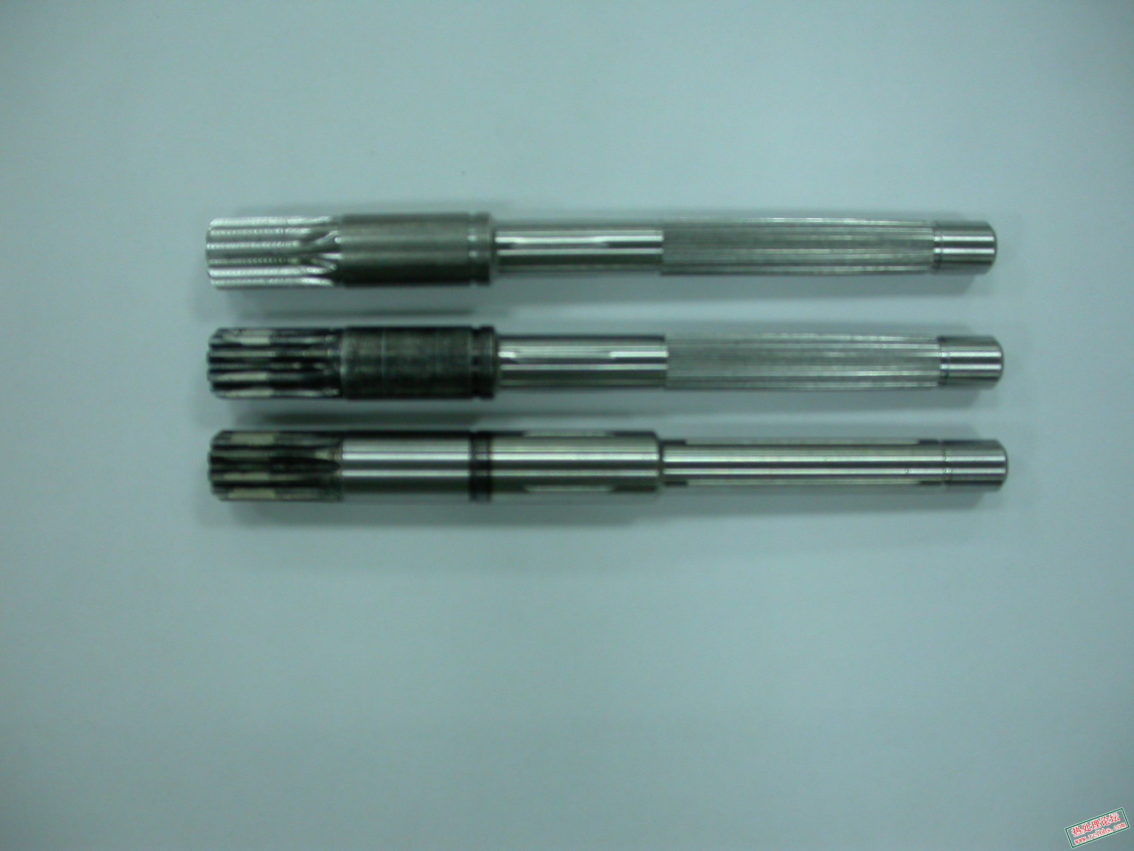

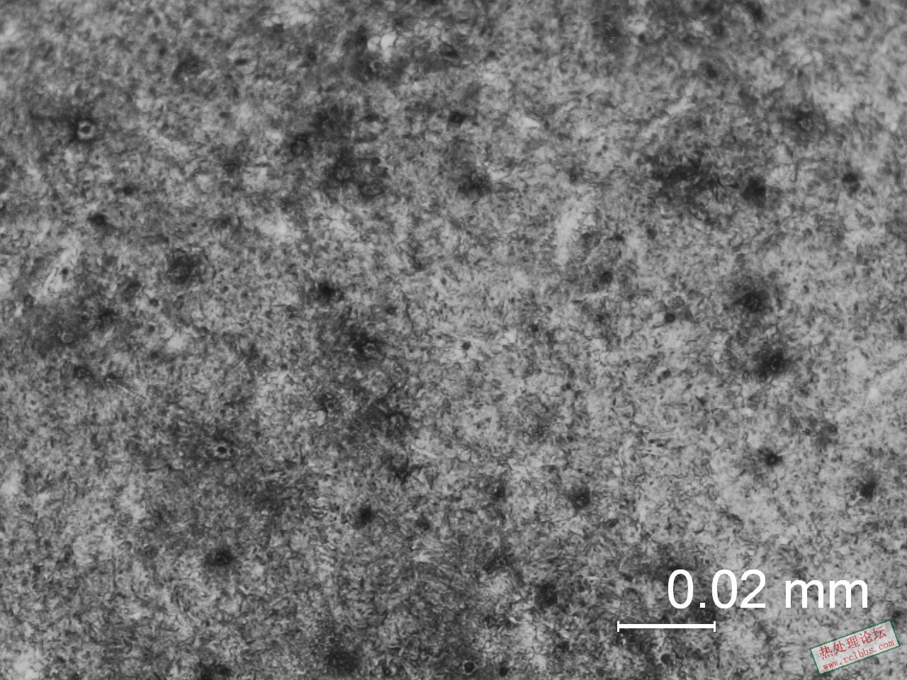

進一步請教各位先進
材質為sae  1045盤條表面略有輕微脫碳  直接加工成型後  高週波熱處理  硬化層約0.75mm
請問金相組織為何?

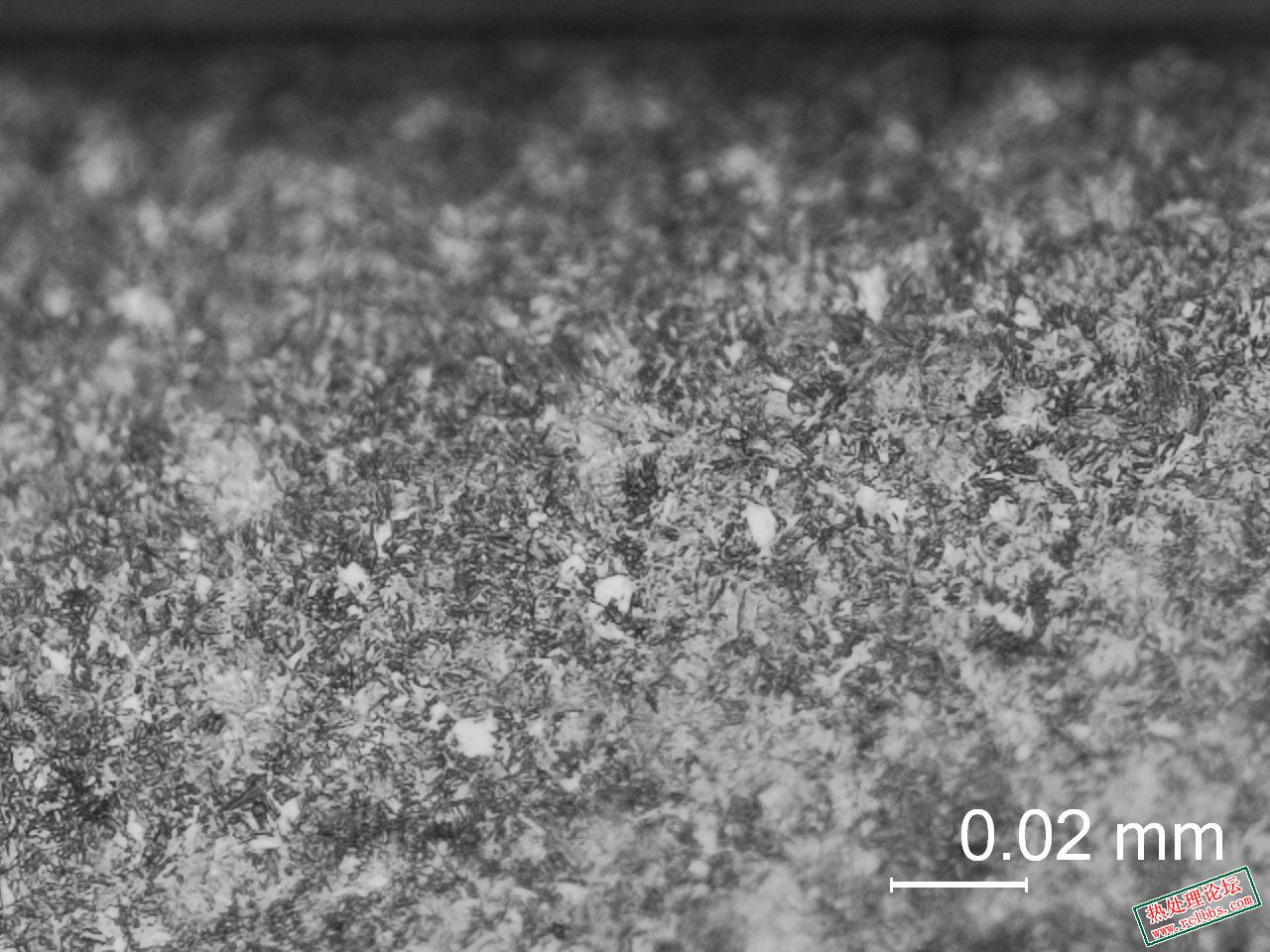

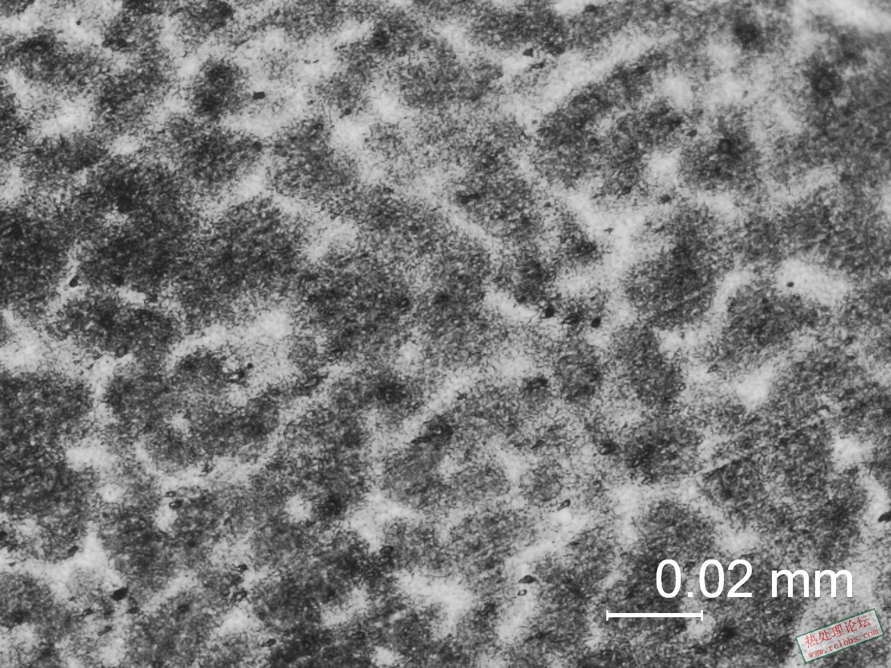

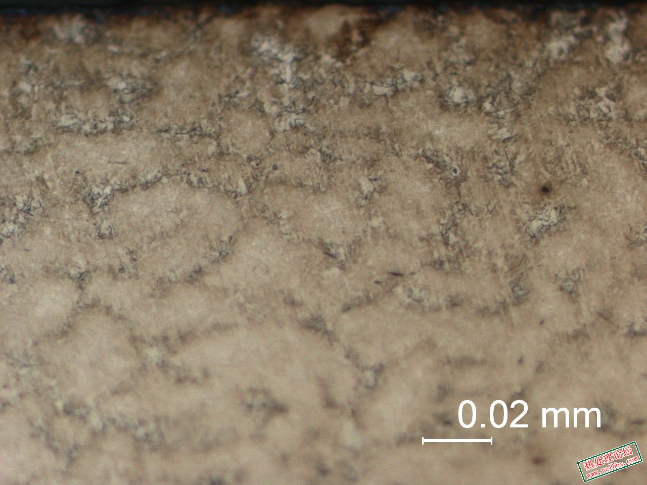

補上量品金相
補上量品金相  請各位幫忙

发表于 2008-4-8 11:32:50 | 显示全部楼层
样品淬火温度低,所以有少量F存在

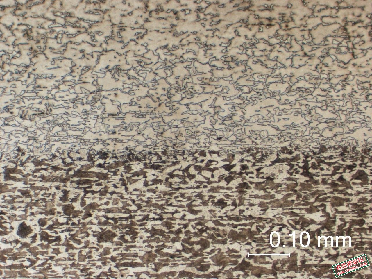

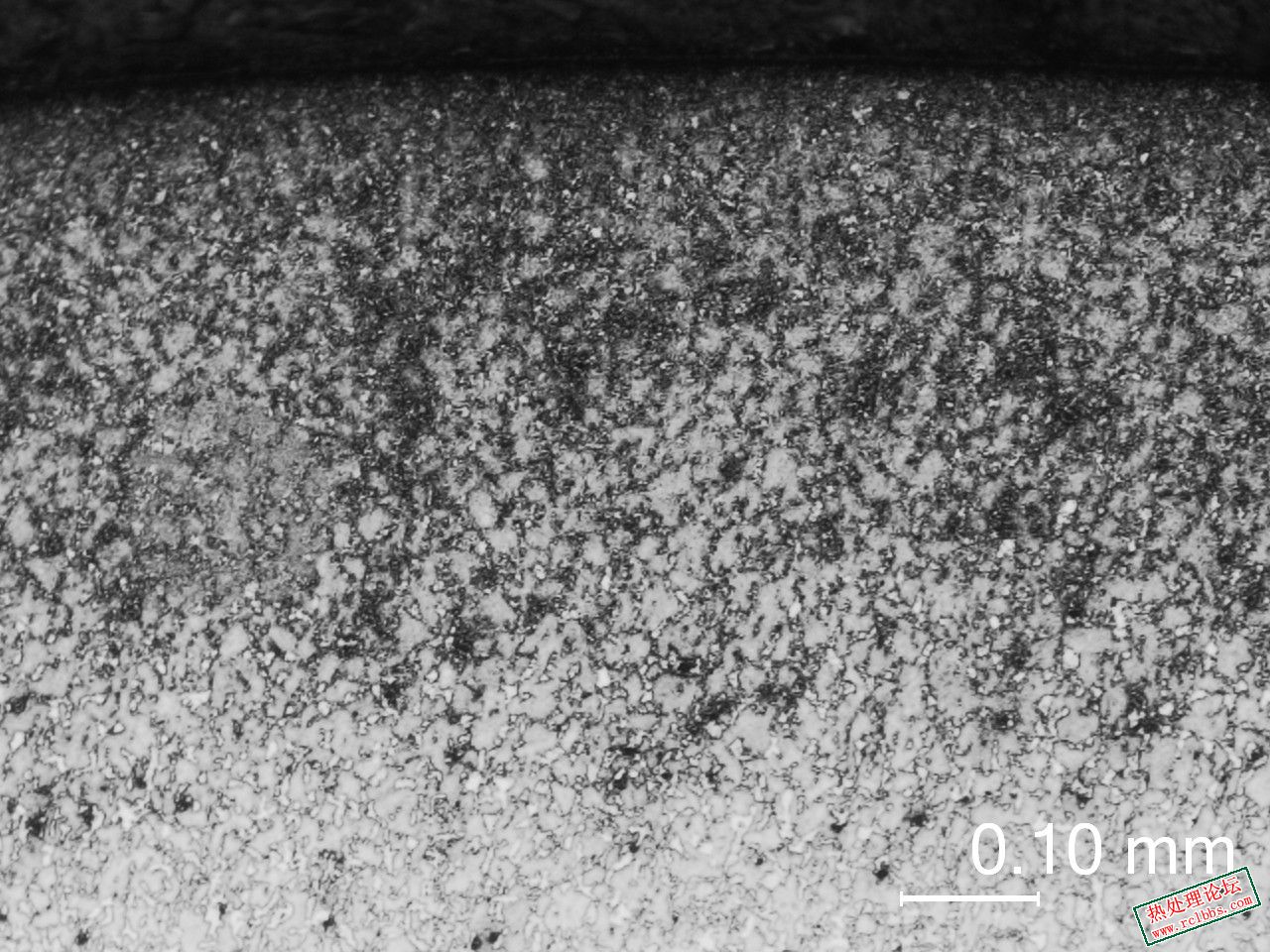

補上量品金相

補上量品金相
補上量品金相發現表面組織不均勻  請問高週波過程中有哪些造成表面淬火不均之因素?[localimg=400,300]3[/localimg]
