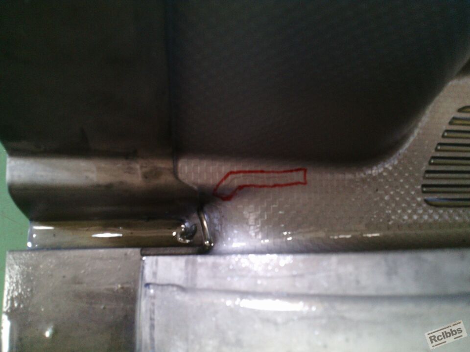

各位师傅,718H材料气体氮化出现图上裂纹(此处焊接过),请问什么好办法补救。1200*280*350MM长。
红色区域

 楼主| 发表于 2015-6-10 10:28:00 | 显示全部楼层
各位师傅,帮帮看看,有什么好办法?

发表于 2015-6-28 22:58:25 | 显示全部楼层
这个可以拿去激光焊的!可以去试试
发表于 2015-7-30 09:33:59 | 显示全部楼层
楼上说的是,激光补焊后抛光,为什么718产品要采用气体氮化,一般来说国外的718产品都是采用QPQ技术,

发表于 2015-7-30 11:52:39 | 显示全部楼层
确定是氮化裂纹吗?入炉前检查这吗
