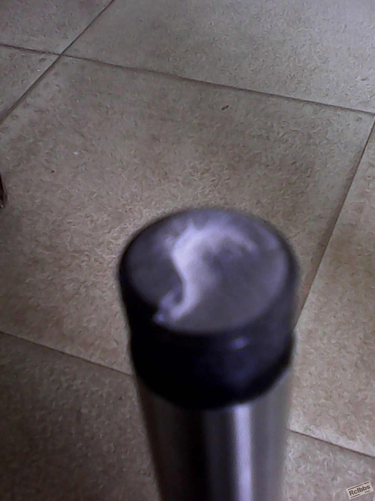

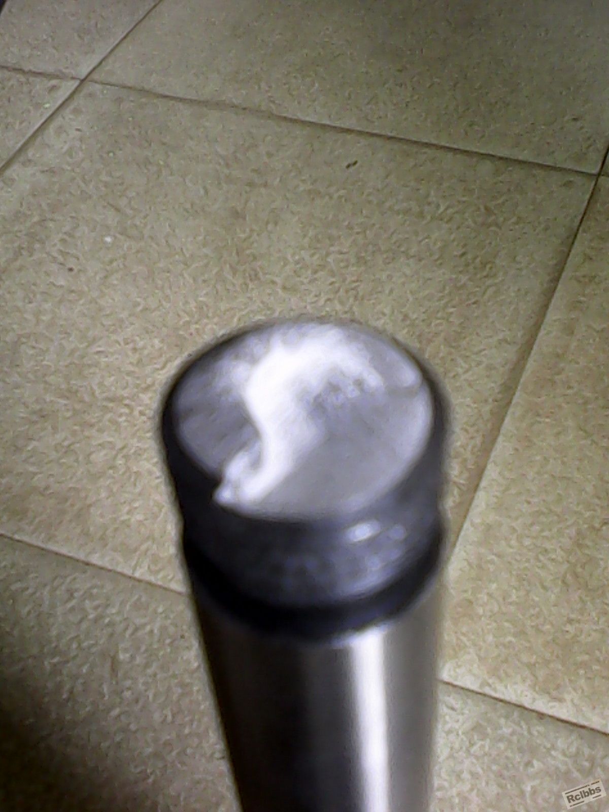

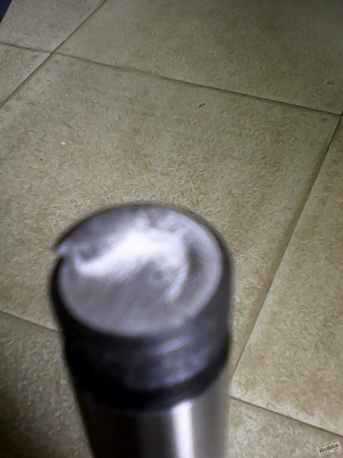

导杆装配使用后,发现螺纹断裂,但导杆是同步转动,是什么原因呢
发表于 2015-6-9 17:42:17 | 显示全部楼层
断口看不清楚!估计是有裂纹吧!另外请问你是采用什么方式热处理的呢?螺纹也一同热处理的吗?

发表于 2015-6-9 23:13:05 | 显示全部楼层
要一张断口正面清晰照片

发表于 2015-6-18 17:59:39 | 显示全部楼层
图片太不清楚了,正面照几张。

发表于 2015-6-25 12:40:33 | 显示全部楼层
太不清楚了..~~~~~~~~~~~~~~~~~~~~~~~~
发表于 2015-6-29 14:25:37 | 显示全部楼层
照片对焦对到瓷砖上了!
签到天数: 13 天
发表于 2015-7-31 22:01:27 | 显示全部楼层
断口照片太不清楚了吧
