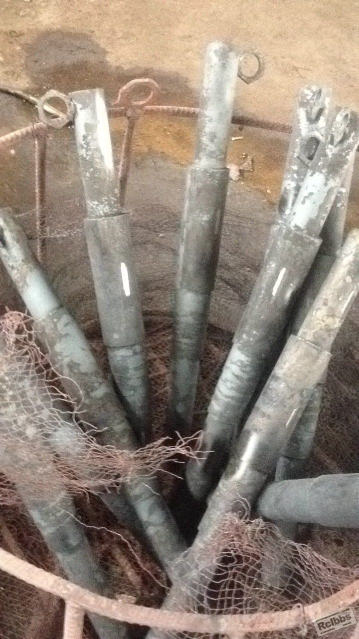

材料: 45#   轴   直径在50mm左右,长度600左右(有图)
要求:  调质   硬度:230~260
处理工序:
850摄氏度保温两个半小时(炉内堆装)    出炉水冷    淬水后硬度有一根400左右,大多数点在270左右,有几个点是360(单位:HB)
求教:(1)我应该吧回火温度定为多少才能达标?(我是准备470回火)(我不准备重新淬火)
      (2)如果说我淬出来硬度很均匀,a组为300HB,b组为350HB,c组为400HB,d组为450HB。那我应该回火温度定为多少才能合格呢?

要求23-26 。要的硬度好低。470差不多的。怕回低嘛就用450咯。毕竟淬火出来硬度不高。也不均匀

470-500之间回火估计有没什么问题的。担心你回火温度低了,回火出来的产品硬度不均匀,偏差太大。

温度自己抓吧  重点是把回火时间拉长

50mm的件是不是保温时间过长了~~便面脱碳了?

解决问题的根本,是提高淬火硬度和使淬火硬度均匀。如果你想方设法将硬度做好,那能叫伪调质,牺牲的是机械性能。
