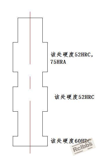

轴类件,材质20CrMo,渗碳处理,小直径25mm,大直径35mm,全长150mm
装炉方式是自由悬挂,跟图片方向一致,淬火油是快速淬火油,
存在的问题是硬度不均匀,一起处理的其他20CrMo零件硬度达标。
进行冷处理,表面硬度没有提高。

先把合格与不合格的部位都做一下金相及有效硬化层,然后对比分析看看

同一零件硬度差那么大?检测准确情况下,我觉得应该看看装,炉量,。还有冷却方面

这个材料,渗了碳之后快油冷却,不可能淬不起来的,而且尺寸直径不大,自由散装吊挂,那就不会间歇太小,有一个现象很有趣,那就是只有先入油的地方淬起来了,金相需要检查下,顺便看看是不是材料不对。怀疑有混料风险。

估计产品装夹有问题,造成冷速不均。

应该是炉温问题和入油时的温度均匀性,看图很明显

什么设备,如何入油,怀疑是上部入油温度低了

后来把这个零件倒过来装卡,就是让原先后入油的部位先入油,结果还是跟原先一样。这个零件剖检之后发现表面组织异常,非马组织,而且比较深有0.08mm。
这样的话,同一个材质,小尺寸表面组织正常,大尺寸表面组织异常,可能原因是什么?请教一下前辈。

要不就是淬火油冷速慢 ,要不就是材料淬透性差。

楼主把你大尺寸和小尺寸位置的金相发出来大家看看,基本上是材料本身的原因

另件上部硬度偏低,其原因是淬火冷却时油槽中上部油温太高,导致冷却速度变慢,因此中上部硬度偏低。可以在油槽中安装油冷却搅拌器,使油槽中的油加速流动,油温上下均匀,有助于使轴中上部硬度提高。

强烈怀疑材料可能就是普通的A3料
