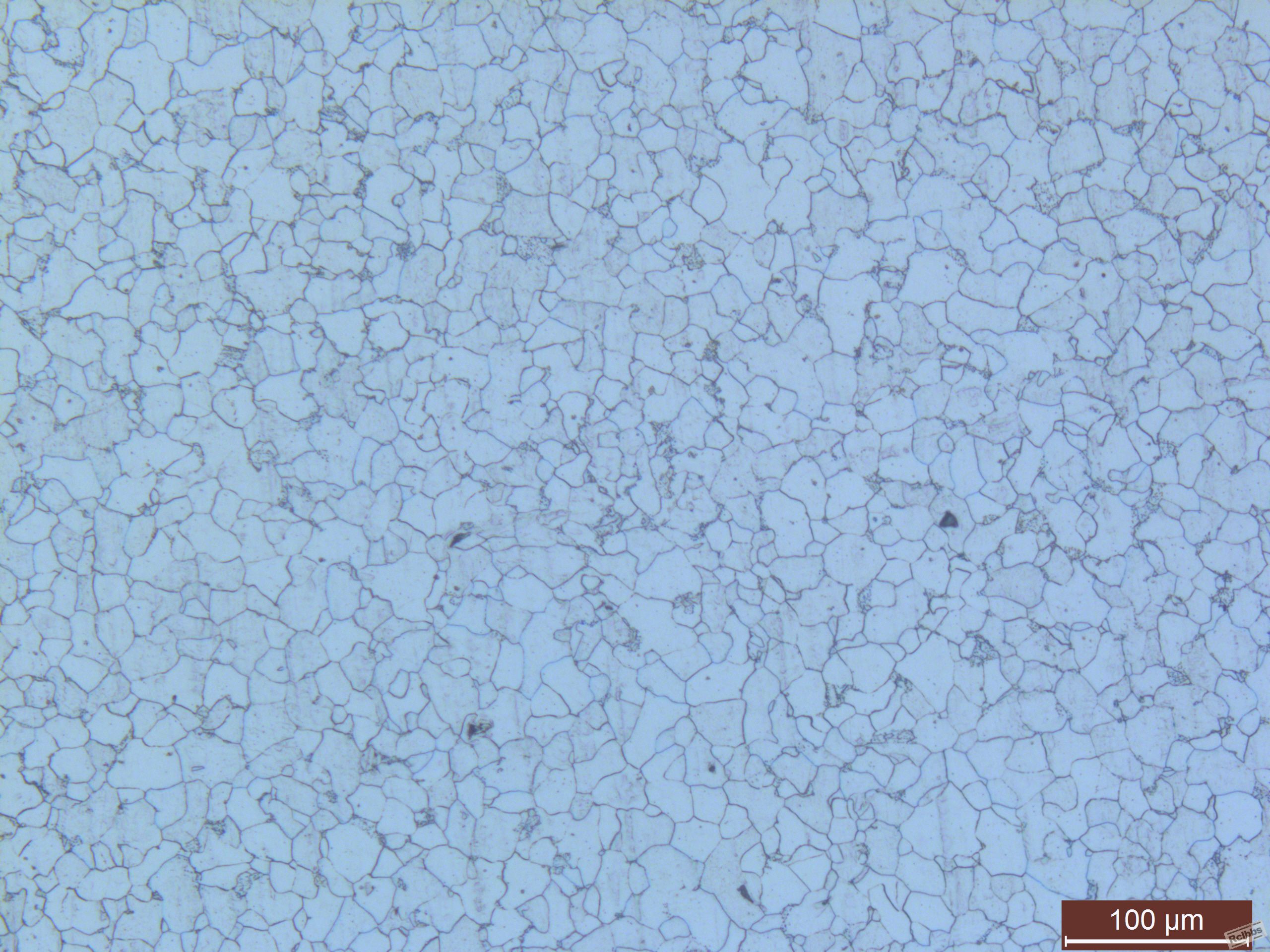

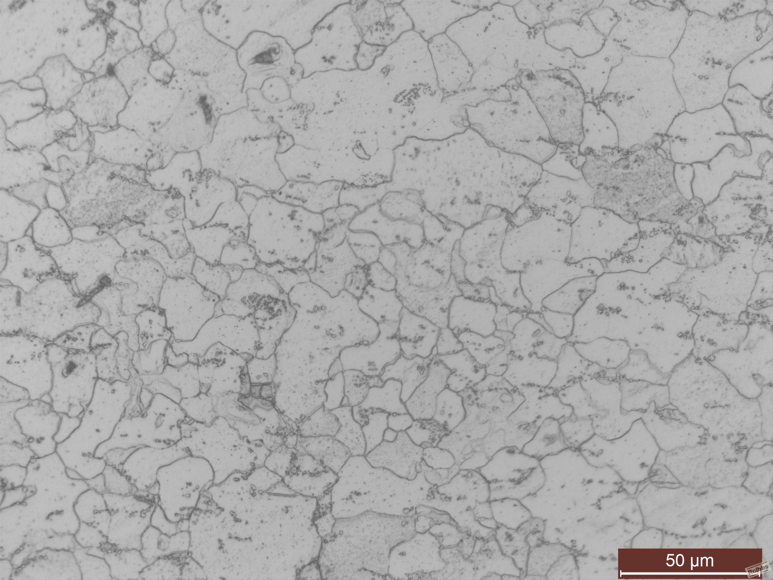

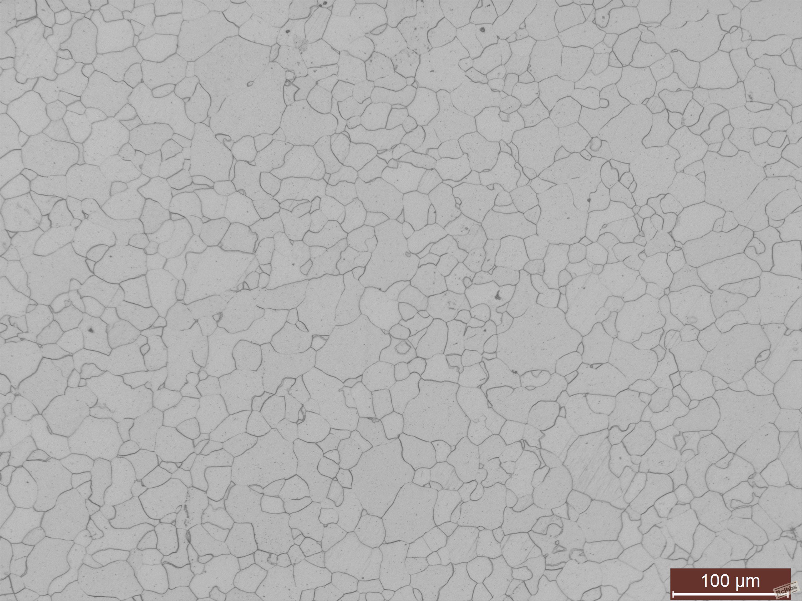

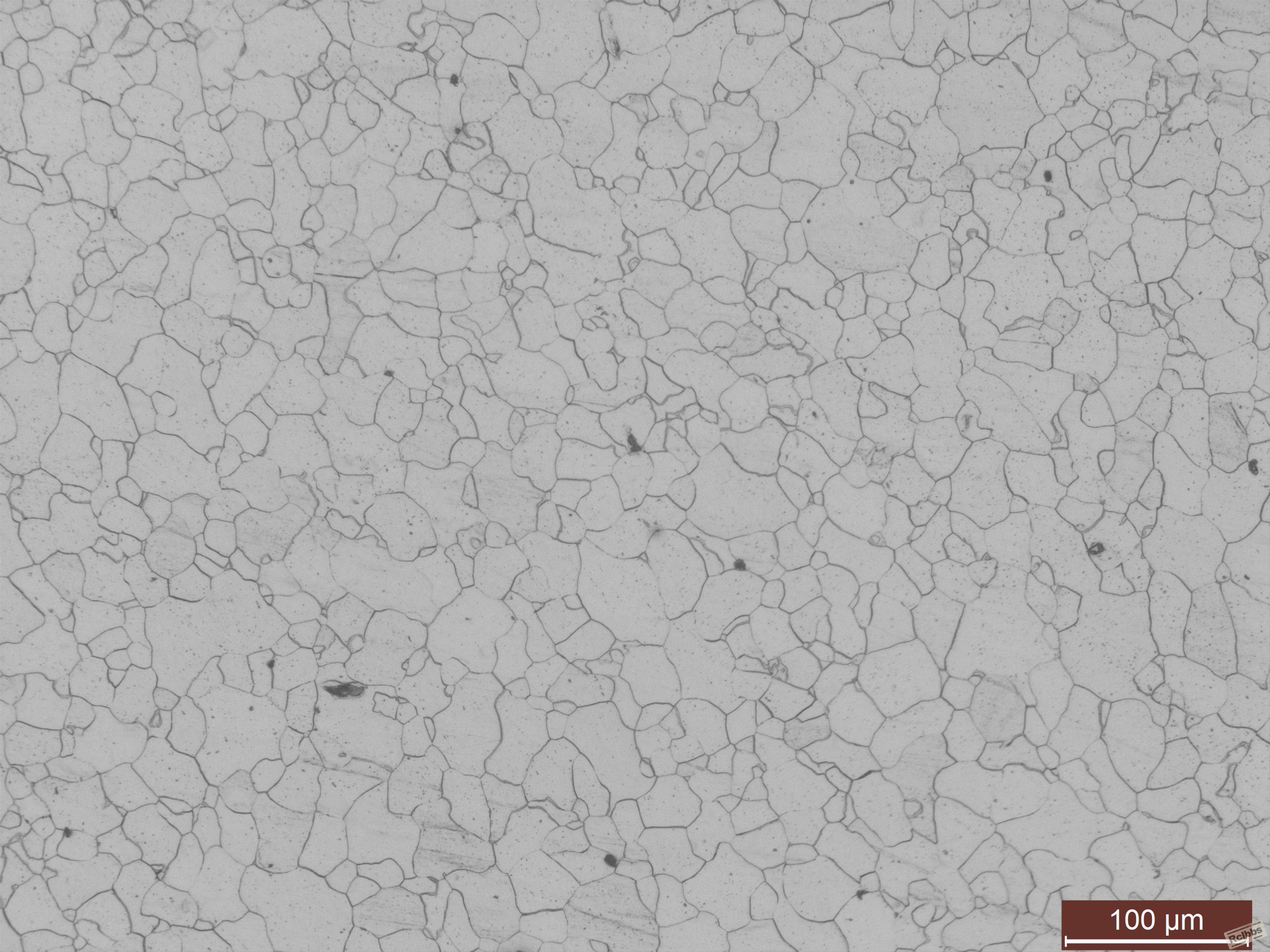

材料是轧制钢板低碳钢HC260LA     帮分析下金相都是什么组织,对性能有什么影响,要冲压。
未热处理
未热处理
740度淬火保温3h 水冷
740度淬火保温3h 水冷
840度淬火保温3h 水冷
840度淬火保温3h 水冷
960度淬火保温2h水冷 +700度回火 保温三小时

发表于 2015-5-23 12:30:24 | 显示全部楼层
产品要冲压,淬火、回火有意义吗?
4张图片组织无多大区别,都是铁素体,只是晶粒粗细不同。
低碳钢可以直接冲压的,如不行可以球化退火、磷化、冲压,中间也可加个再结晶退火。

发表于 2015-5-27 10:54:41 | 显示全部楼层
第一张图好像有粒状的3次碳化物。
发表于 2015-9-4 23:16:36 | 显示全部楼层
铁素体+少量碳化物  应该是这样吧

发表于 2015-9-10 07:52:46 | 显示全部楼层
四张图片看着不像是同一种材料,不排除制样存在问题,后面几张基本都是铁素体,260la金相组织为铁素体+珠光体+少来碳化物,珠光体的量决定了材料的强度
