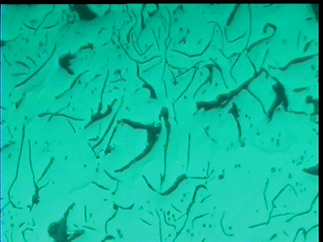

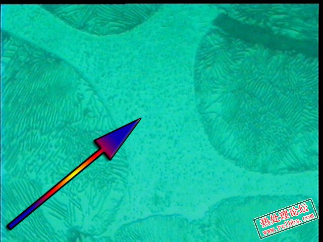

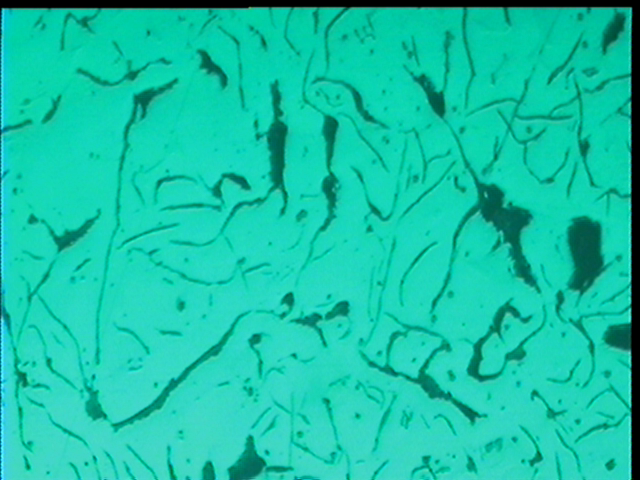

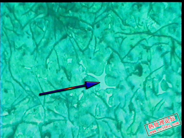

低速、轻载齿轮早期失效(掉齿),为灰铸铁制造.组织如图,1、2、3均为100倍,4为800倍;1、2图未腐蚀;3、4图箭头所指为何种组织,为什么会早期失效?

Steadite, 磷共晶,
齒輪不可用 HT, 因其片狀石墨 就是"既存的裂縫".
用QT 可.
齿轮不可用 HT, 因其片状石墨 就是"既存的裂缝".
Steadite 上的 pepper marks 胡椒奌 是其特徵.

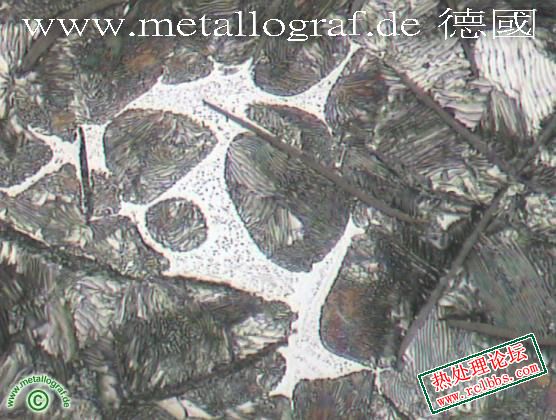

很少接触铸铁类材料,吴老师所说的胡椒点为磷共晶的特征.何为胡椒点?有没有典型照片让我们看看

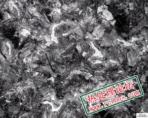

For your reference

是几元磷共晶啊,在铸铁方面我的知识也仅是书本上得到的

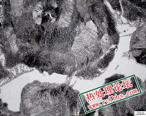

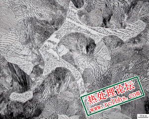

箭头所制为灰铁中的磷共晶。
二元磷共晶形貌      500×
二元磷共晶-复合碳化物形貌   500×
碳化物形貌    500×

如果我没有记错的话,好象有一元磷共晶,二元磷共晶之说吧,我箭头所指是几元啊

回复 #8 tangjincai 的帖子
三元.  3 Yen.

一员、二元、三元有些什么特点和区别啊

磷共晶分四种:
二元:磷化铁+奥氏体
三元:磷化铁+奥氏体+碳化物
二元磷共晶-复合碳化物
三元磷共晶-复合碳化物

还是不怎么明白,最好有图片说明一下啊
