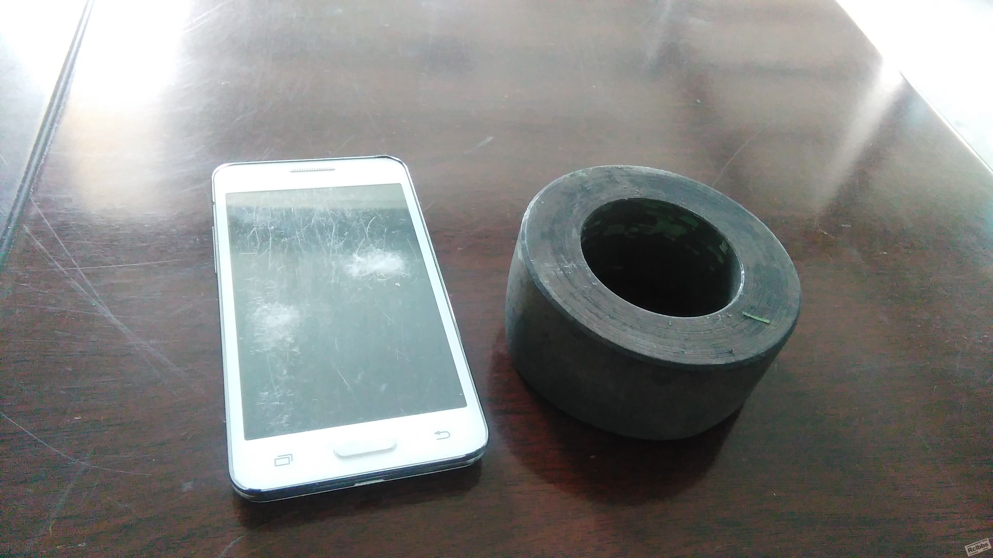

我有个6CrW2Si的小凹模,用小箱式炉加热,870保温1小时油淬火。200回火,问什么才HRC40左右,图纸要求HRC53-55

把淬火温度提高到900度试试,一般这种钢淬到HRC55以上很容易的
