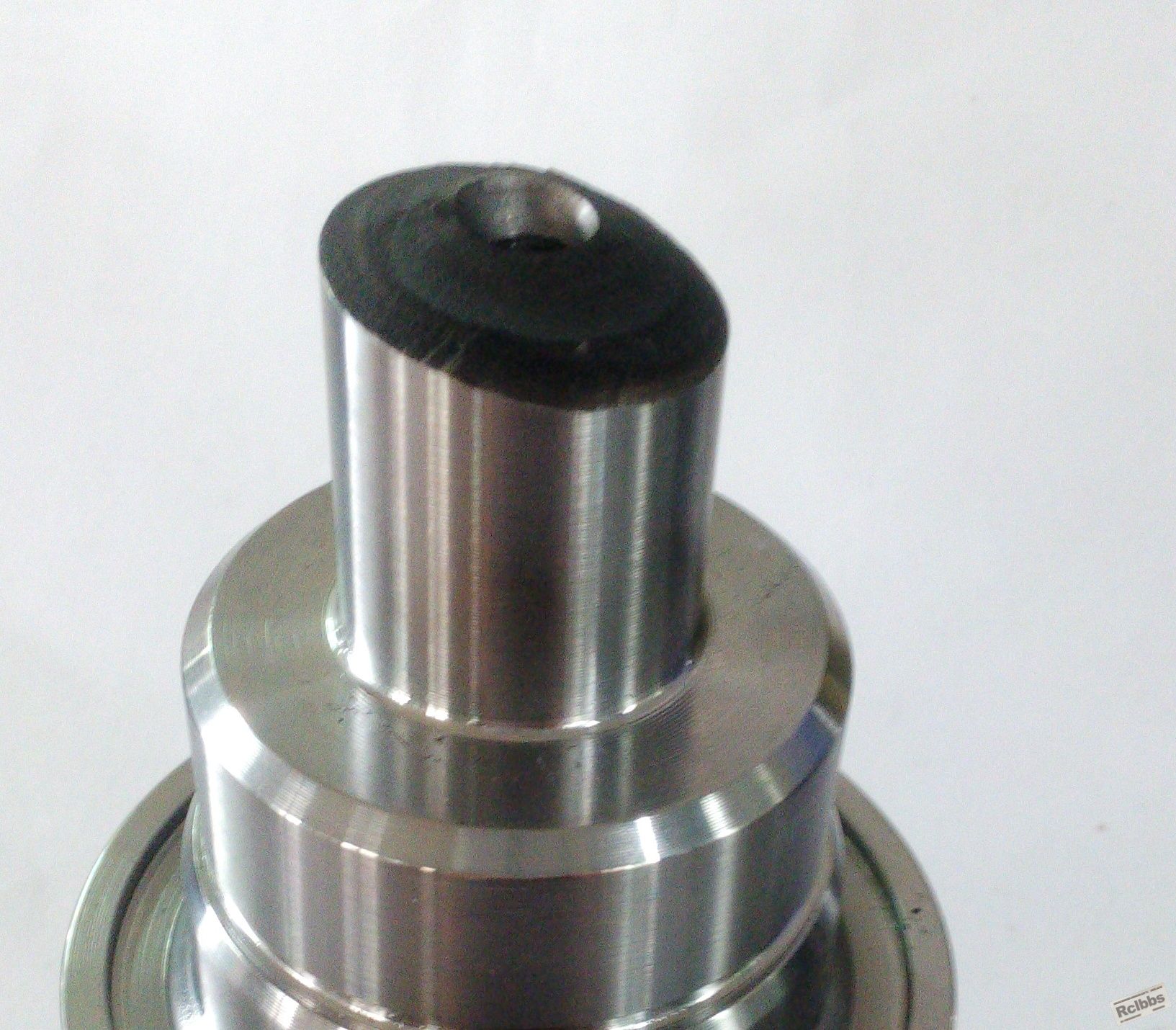

123.jpg TS_05_11_08_45_20.jpg 55#钢材料球笼加工工序:热锻+粗加工+网带调质+精加工,在精加工时壳体顶部中心孔下端处断裂,望前辈帮忙指点分析

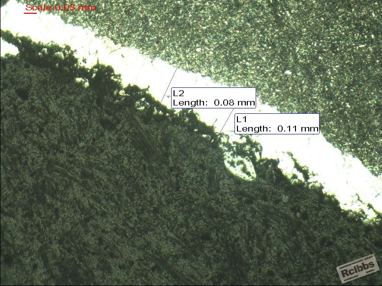

垂直于断面切割镶嵌,发现全脱碳严重,求助各位是锻打的问题还是调质问题

象这类问题还是比较好查的,如果是调质出现的裂纹即使在高温回火的过程中有脱碳也只是少量的脱碳,不象这种严重的全脱碳,从现状看应该是锻打过程中造成的。

杆部开裂处中间一环有全脱碳深度在0.08mm左右,外环一圈无脱碳,靠中心孔的位置周围也无脱碳,这是不是锻造件中心裂纹,调质后裂纹延伸导致开裂

各位大侠有没有注意到第一张图片,断裂的产品顶端有一圈颜色发蓝,那一圈蓝色就是脱碳的地方,其余部位未脱碳,这种情况会不会是中间裂纹

您好,您留意一下第一张图片,产品断裂面有一圈颜色发蓝,那一圈脱碳层就是第二张金相图片,其它地方未脱碳,这个脱碳层发生在产品中间,是不是应该在调质之前就已经出现了中间裂纹?帮忙分析一下,谢谢1

现在确定几乎是批量,最近试着做滚齿加工时,发现顶端继续在裂开,而且同样是产品中间脱碳,外环及内环均未脱碳,第一张图片蓝色的一圈即是脱碳层,为什么脱碳的地方会在产品里面呢
