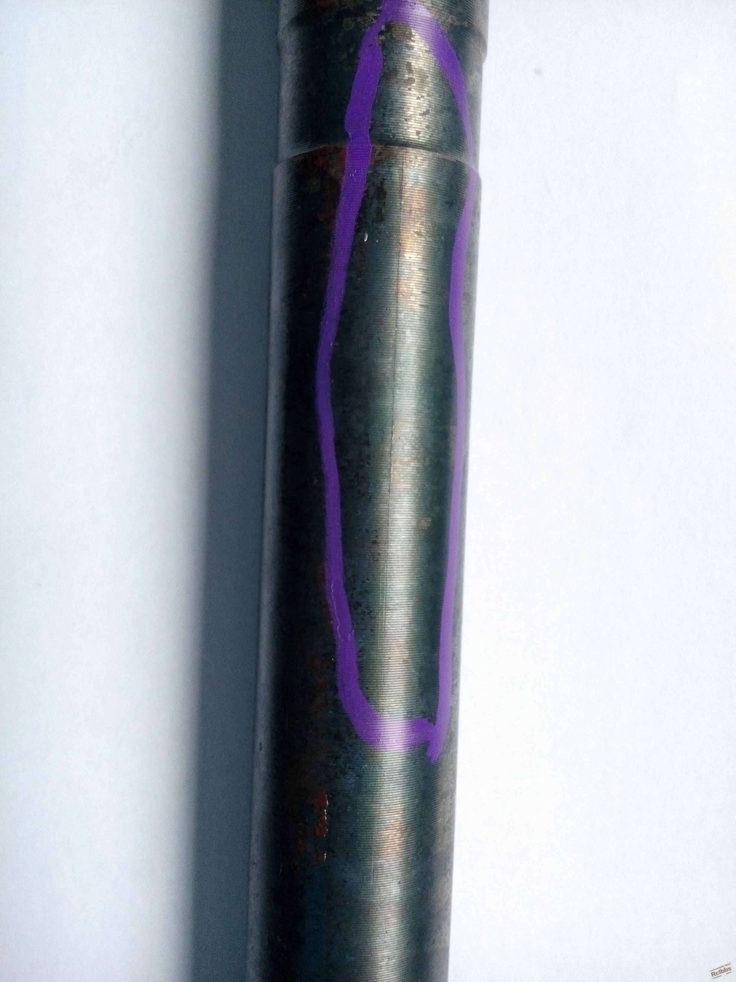

 楼主| 发表于 2015-5-9 09:57:54 | 显示全部楼层

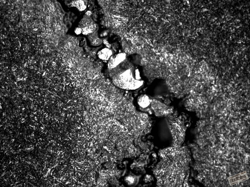

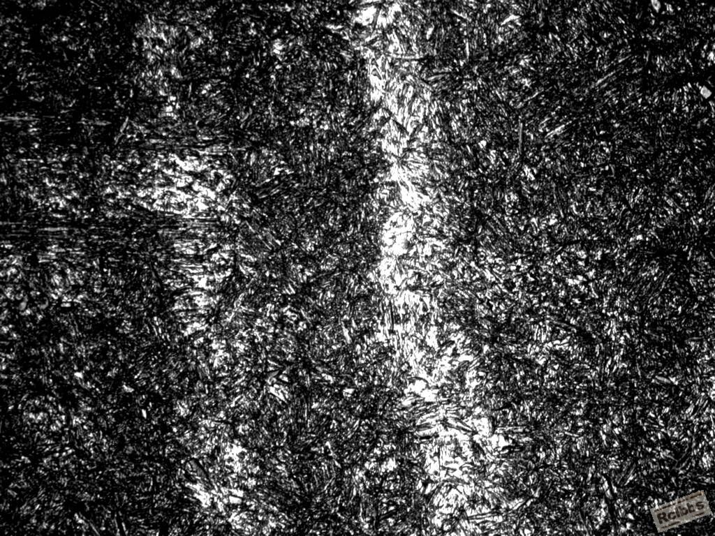

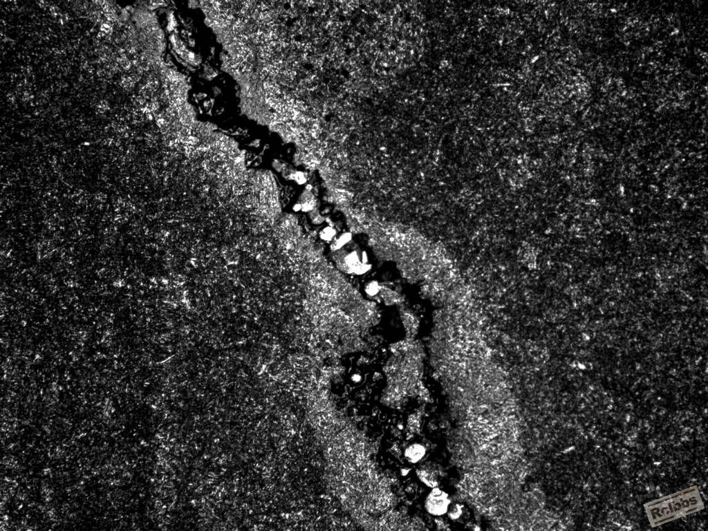

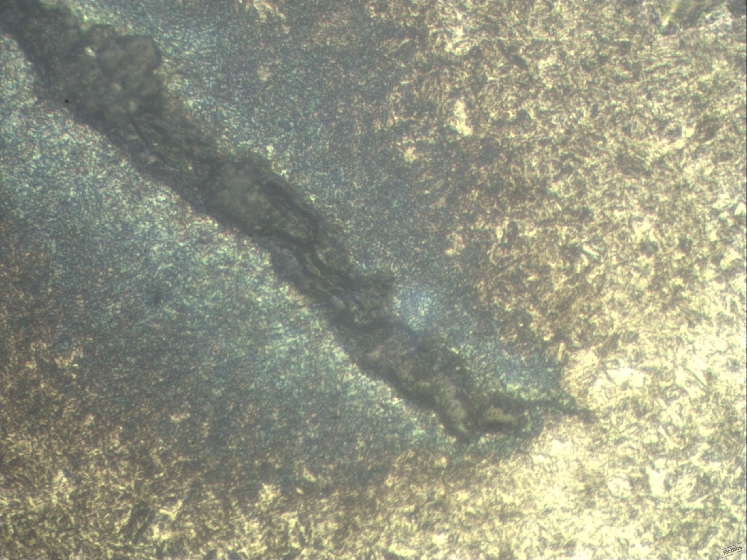

42CrMo钢材轴类产品,沿轴纵向裂纹,垂直于裂纹的金相图片,求助大侠帮助看看
签到天数: 29 天
发表于 2015-5-9 11:08:14 | 显示全部楼层
你用的什么热处理炉?感觉裂纹端呈圆润装,应该是淬火裂纹,可能是淬火温度过高导致,有详细信息介绍吗?
 楼主| 发表于 2015-5-9 13:17:39 | 显示全部楼层
调质+中频淬火,看产品裂纹形态会不会是材料本身问题?
发表于 2015-5-11 18:04:58 | 显示全部楼层
只能说看着不像淬火裂纹,技术要求说一下,低倍组织来一张,裂纹全貌看一下
签到天数: 702 天
发表于 2015-5-11 19:43:28 | 显示全部楼层
一般正常淬火,出现纵向裂纹,材料因素占得多。
发表于 2015-5-14 08:15:41 | 显示全部楼层
看裂纹两侧是否存在脱碳层呢?是沿晶裂纹?
发表于 2015-5-14 08:18:15 | 显示全部楼层
没有图片?还是我的级别低,看不到?
发表于 2015-5-14 08:22:01 | 显示全部楼层
请列位专家帮忙看下,42CrMo,说是调质,出现裂纹,金相块硬度为57HRC。……谢谢
发表于 2015-5-14 08:56:18 | 显示全部楼层
应该是材料本身问题吧,裂纹两侧有轻微脱碳,裂纹里面异物做一下扫描电镜,看看是不是夹杂。
发表于 2015-5-14 11:26:38 | 显示全部楼层
试样没制好!!!!!!!!!!!:'(
发表于 2015-5-18 21:54:48 | 显示全部楼层
调质后硬度没有57度
签到天数: 72 天
发表于 2015-5-19 15:02:47 | 显示全部楼层
像是材料偏析引起的裂纹。
发表于 2015-5-25 23:00:33 | 显示全部楼层
  看此材料的直径是多少?是否淬透?如实这样,则改用亚温淬火或加大直径。
签到天数: 96 天
发表于 2015-10-15 15:03:36 | 显示全部楼层
看起来有点脱碳的样子。看原材料怎么样。另外纵向裂纹以材料原因居多
