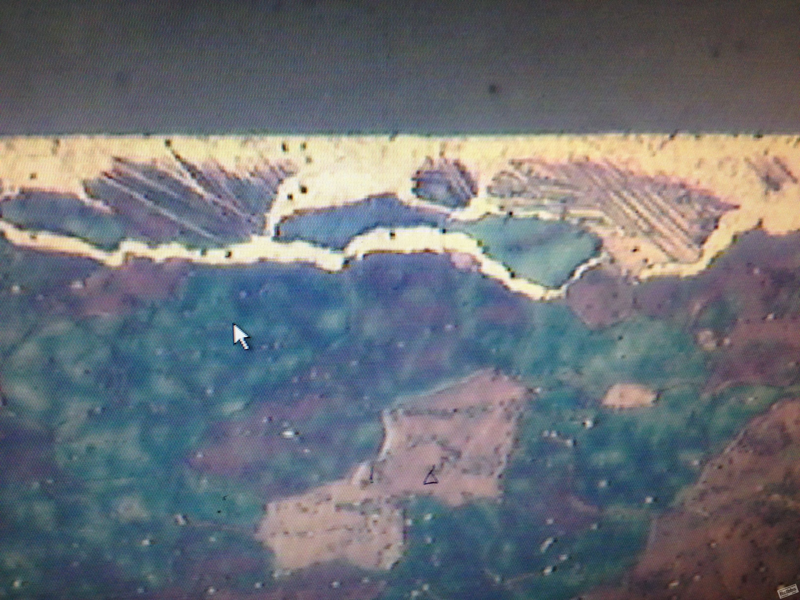

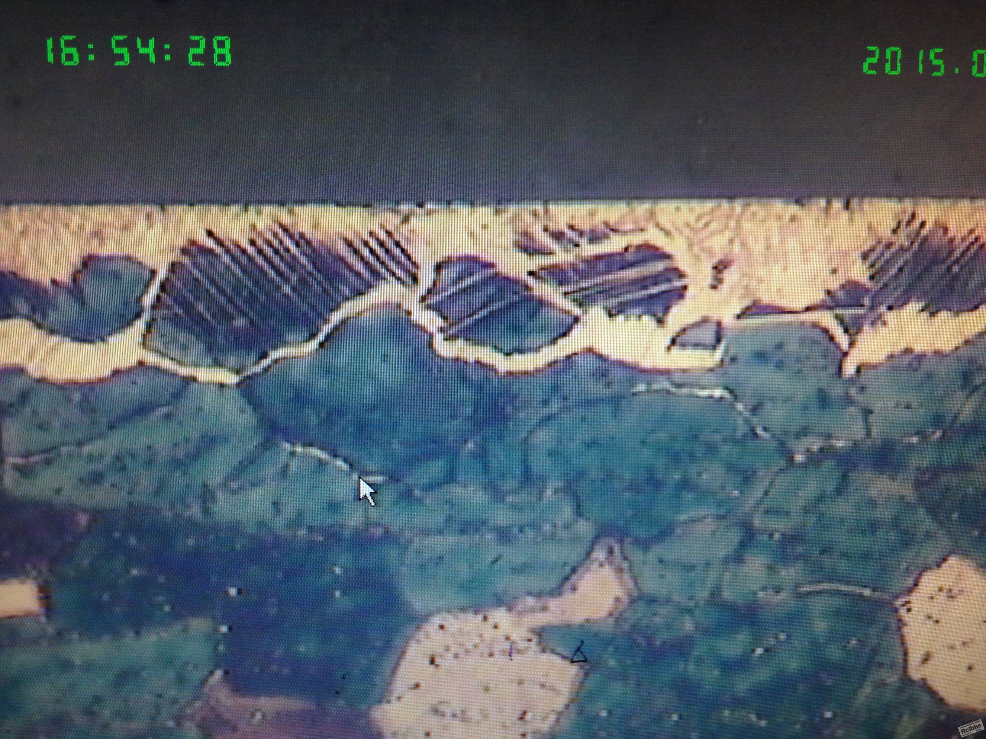

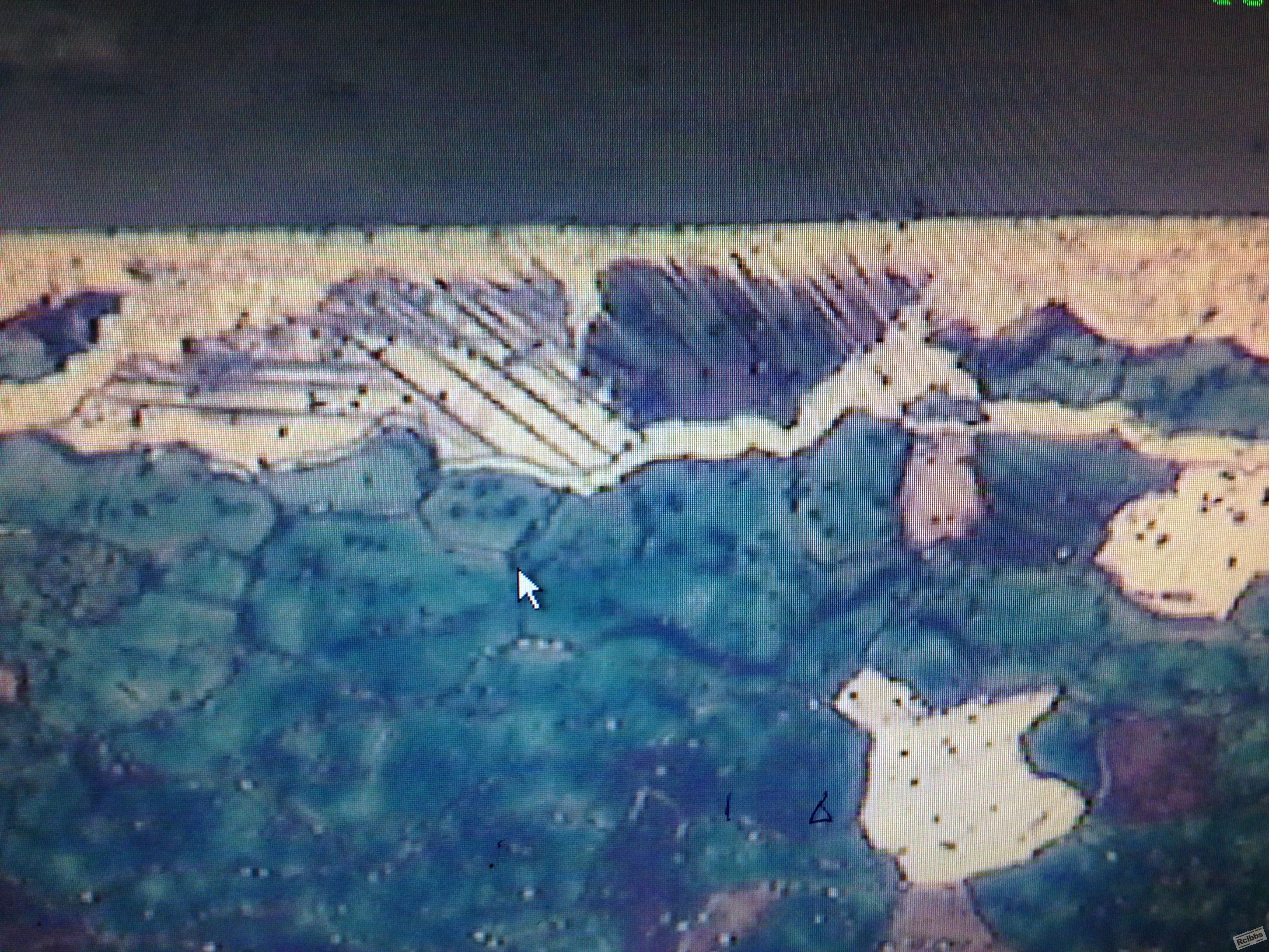

图片是400x1.5的,大家看看存在哪些问题?材料是16MnCr5,工艺氮碳共渗

出现针状氮化物,严重时为鱼骨状了,表面脆性大且容易剥落

出现鱼刺状了  温度不低吧。

570度氮碳共渗,原始组织是冷轧板材退火态

全程开氨气么?感觉氮渗的不够啊。而且你这570度,能渗进碳么...碳在工件里根本就扩散不动啊

我不是氮化处理专家,但我们客户大都用500-525C 左右,可能是你的氮化温度太高了。表面白层要尽量避免,很容易导致产品使用中开裂。

感谢您的参与!据我所知,520左右主要是硬氮化,硬氮化白层是要避免的,我们主要做软氮化是565左右,也就是氮碳共渗,白亮层是很重要的一个技术指标!
