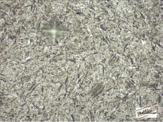

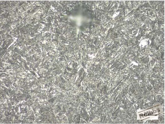

正常品

正常品硬度在58-60HRC

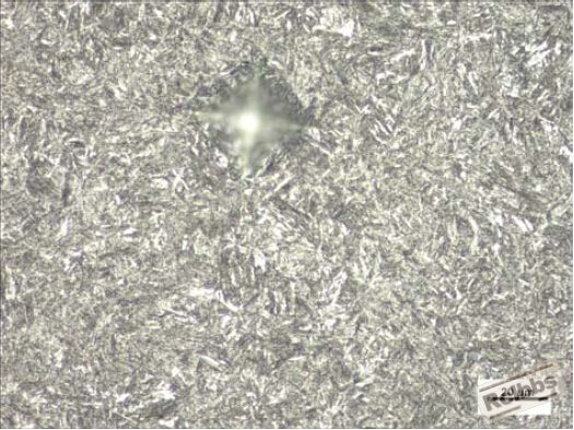

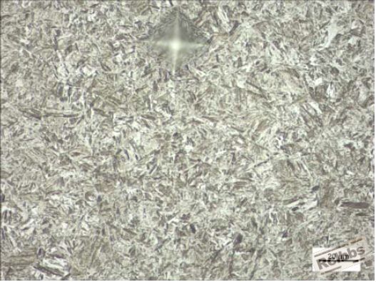

不良品

不良品硬度在39-42HRC
各位,我司对同一批次感应加热的工件检查发现有硬度不达标的,怀疑钢材C元素不稳定,将正常品和不良品送钢厂检查,报告回复说我们热处理不良,金相组织图片对比如上述,我想咨询下金相对比是否满足硬度相差20HRC的差异,同时我们感应淬火,而不良品的图片我们认为是调质件工件的组织,如果真的是那样,我们也不会送钢厂检验了。所以还请各位讨论报告是否有问题。

第二张图片有铁素体

第一张是马氏体图片,第二张仔细看看,和第一张有很大区别,图中白色组织应该是拍摄时候造成的话。可以对比下两个产品的含碳量,初步怀疑是混料。

第一张为未100%未回火马氏体或低温回火马氏体。第二张像是回火屈氏体和回火索氏体混合组织,而且其硬度也正好复合这种组织,但不是中碳钢正常感应淬火组织,

第一张回火马氏体+贝氏体,第二张先共析铁素体+贝氏体

第一张回火马氏体,第二张索氏体+铁素体

同意5楼观点,第一张为淬火马氏体,第二张为回火屈氏体。

第二个图片明显不像马氏体,先检测材质成分
