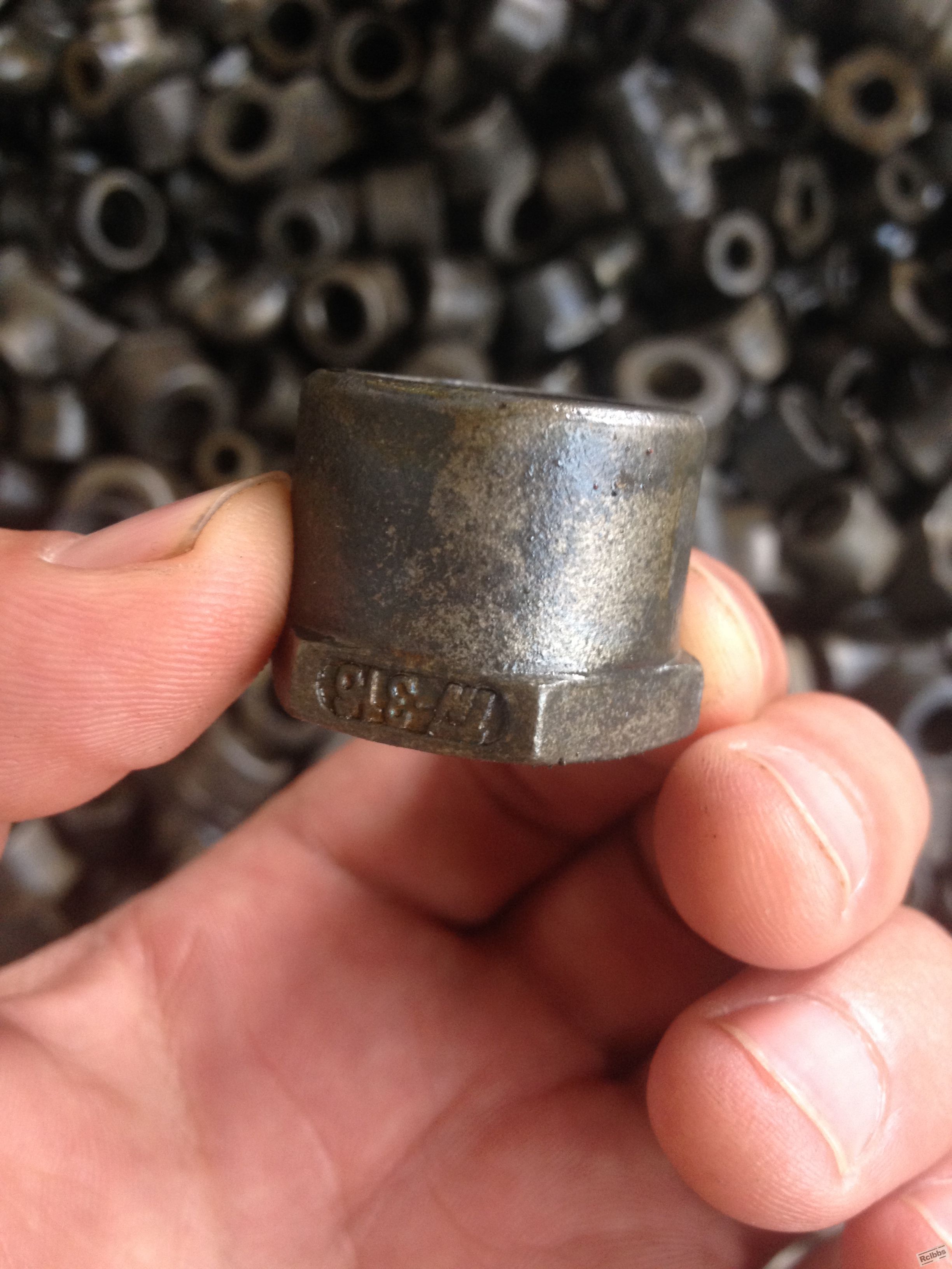

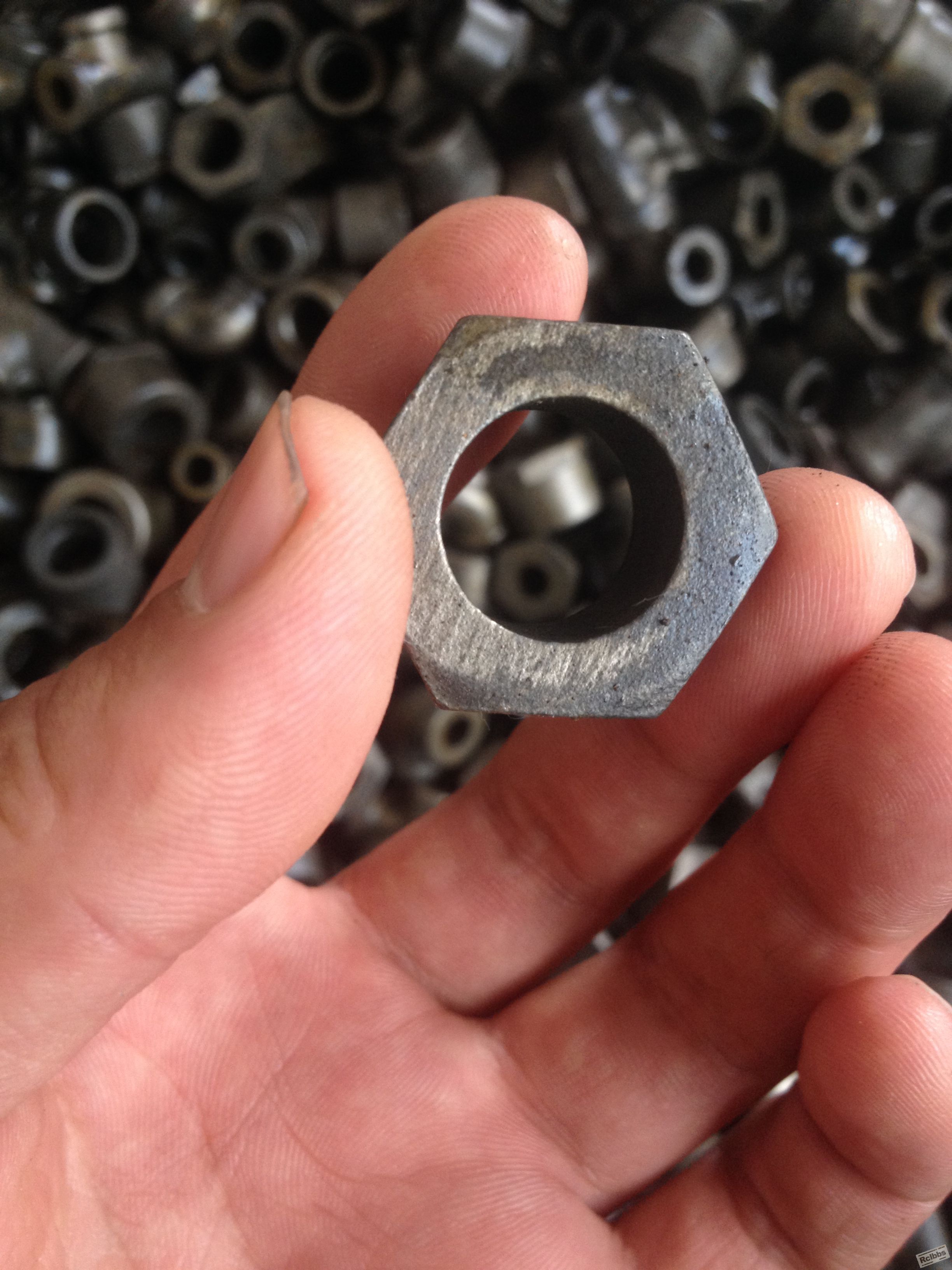

有个管件厂的管件经常热处理材料是316不锈钢,在1050摄氏度固溶处理。
以前没什么问题,但是最近两炉出现问题了:问题出现在酸洗后不锈钢颜色不对,酸洗后要求颜色白亮,但是这几炉却没有什么变化,颜色和固溶处理后的颜色差不多。
我的问题是为什么这几炉零件酸洗后颜色不对呢,是热处理问题还是材料什么之类的问题?应该怎么做调查?

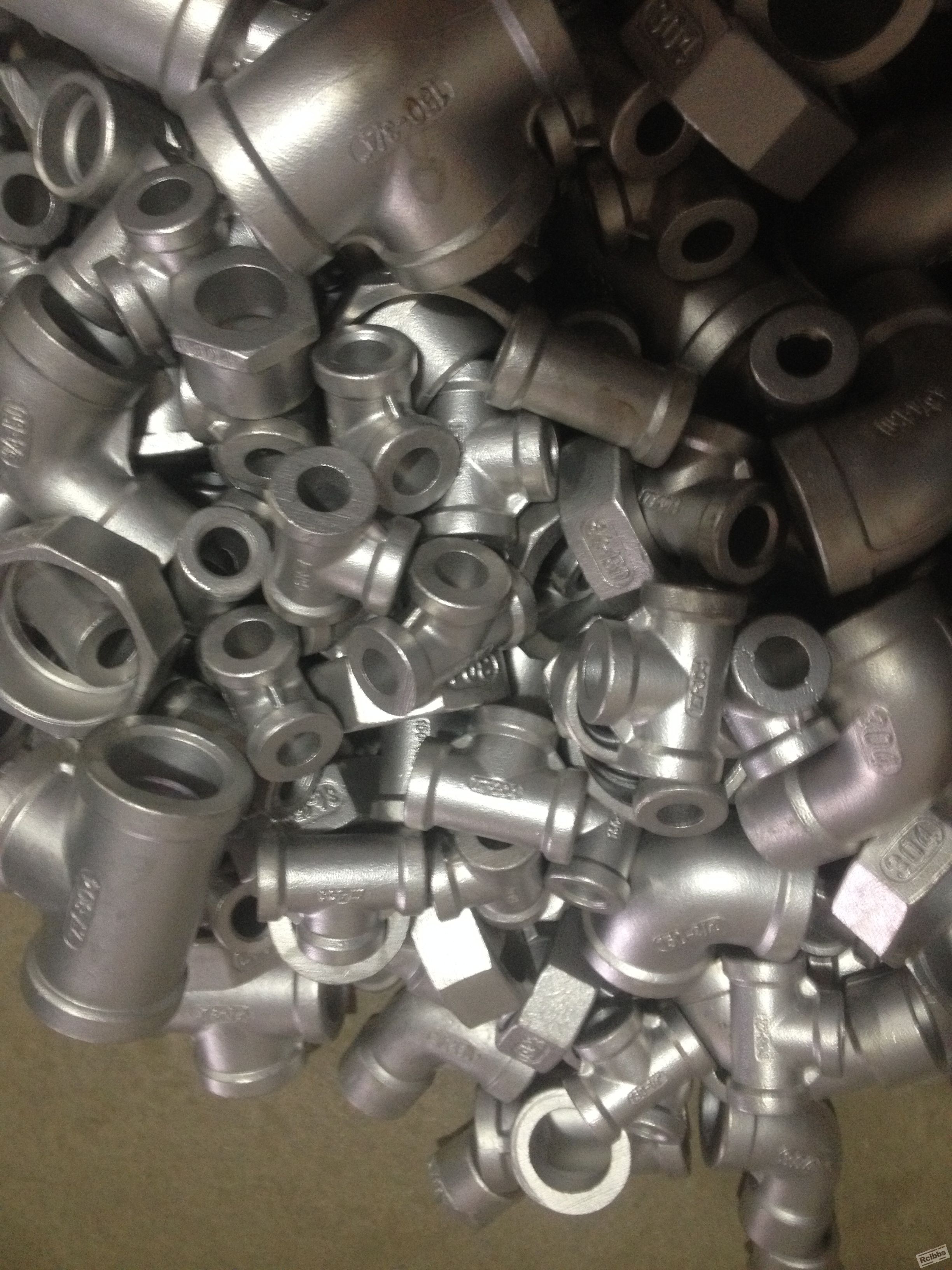

这是酸洗后合格产品的颜色
这是现在不合格产品的颜色

建议喷砂试一试,看是否可以。

是不是用的盐酸?有没有可能浓度过大?
 楼主| 发表于 2015-5-13 19:34:37 | 显示全部楼层
chaijiadashao 发表于 2015-5-9 11:53
是不是用的盐酸?有没有可能浓度过大?
他们酸洗的一直说酸洗溶液没问题,工艺没变过~~~~真不知道怎么回事
