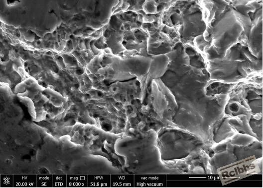

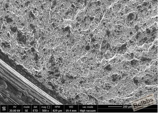

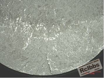

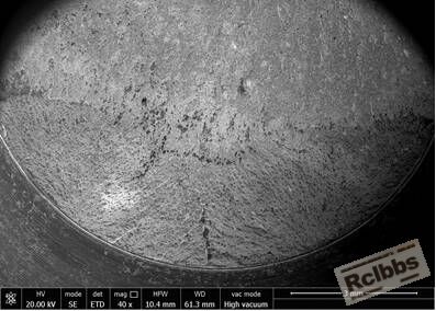

T8A的杆,热处理HRC50~55,受轴向冲击后断裂,断面体视显微镜及扫描电镜下观察如下图。请大家帮忙分析下断裂失效的机理,谢谢!

属于脆性断裂,看上面有白点,属于氢脆!
