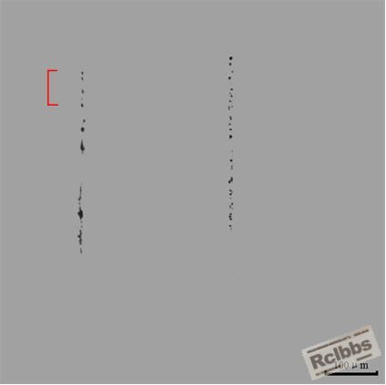

这张图上的非金属夹杂要求判断。。(只有图片,没有实物)
我们的意见就是左边全部为C类,右边全部为B类。
但是现在再一次测试中近40%的认为  图中全部为B类。
还有近40%的人认为 左边的非金属夹杂物为两种,即左边上方红色标识是B类,下方2段为C类
各位老师怎么看,从实际角度出发,在锻件的一条直线方向上出现非常接近的夹杂物,应该是一类,还是确实可能存在两类夹杂物。

是不是能力验证测试用了啊?呵呵,我们也做过。

发表于 2015-4-25 16:16:09 | 显示全部楼层
我认为全部为B类。------------------------------------------------

发表于 2015-4-25 20:51:43 | 显示全部楼层
本人感觉全部为B类夹杂物

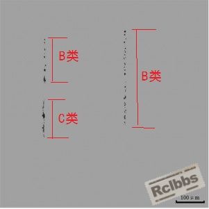

发表于 2015-4-25 21:00:49 | 显示全部楼层
本人感觉有二种:如图,左上方为B类,左下方为C类,右边为B类

发表于 2015-4-25 23:08:10 | 显示全部楼层
全部B类
发表于 2015-4-25 23:11:57 | 显示全部楼层
我认为都是B类,要是有怀疑应该是左边下部份,但好像也不是整半条,C类不是要求长宽比大于3吗?

发表于 2015-4-27 11:13:33 | 显示全部楼层
建议在暗场下对比观察下,左下看起来是复合夹杂物。

发表于 2015-4-27 11:43:06 | 显示全部楼层
B与C还是有明显的特征区分的 C 塑性   针对这一点 你用高倍看一下  里面拉长的是塑性的 还是因制样引起的拖拽

是能力验证啊,就是这个很麻烦。。。其他也就好了。。
现在总体不合格超过1/3了。
全部B的话还可以理解。但是一半B、一半C在同一条线上,从实际出发,合理吗?,,,,我们当时就是这么考虑了半天,觉得左边要么都是B,要么都是C。。。。然后就中招了

两种评法都可以,B2.5或B2,C1e

发表于 2015-4-27 21:16:01 | 显示全部楼层
脆性的氧化物粘连在一起,还是氧化物,不会变成塑性硅酸盐。

从形态上看有些C类的特征 但考虑到冶金流程应该是B类的可能性比较大。

发表于 2015-4-29 12:08:24 | 显示全部楼层
应该全部是B类夹杂物。

发表于 2015-5-1 13:06:12 | 显示全部楼层
左下好像是塑性的和脆性的夹杂物连在一起的,这种情况并非没有可能。所以倾向于8楼的观点。拍个更高倍的不就看清了吗。

发表于 2015-5-1 14:40:53 | 显示全部楼层
吧左下角的放大看

发表于 2015-5-5 10:05:35 | 显示全部楼层
中实国金的能力验证!
扣标准吧,看看左边两段的间距有没有超过40微米,来判断是不是一条夹杂物

发表于 2015-5-5 11:10:46 | 显示全部楼层
个人翻阅ISO 4967:1998左上方和右边是B累,左下角为C类
