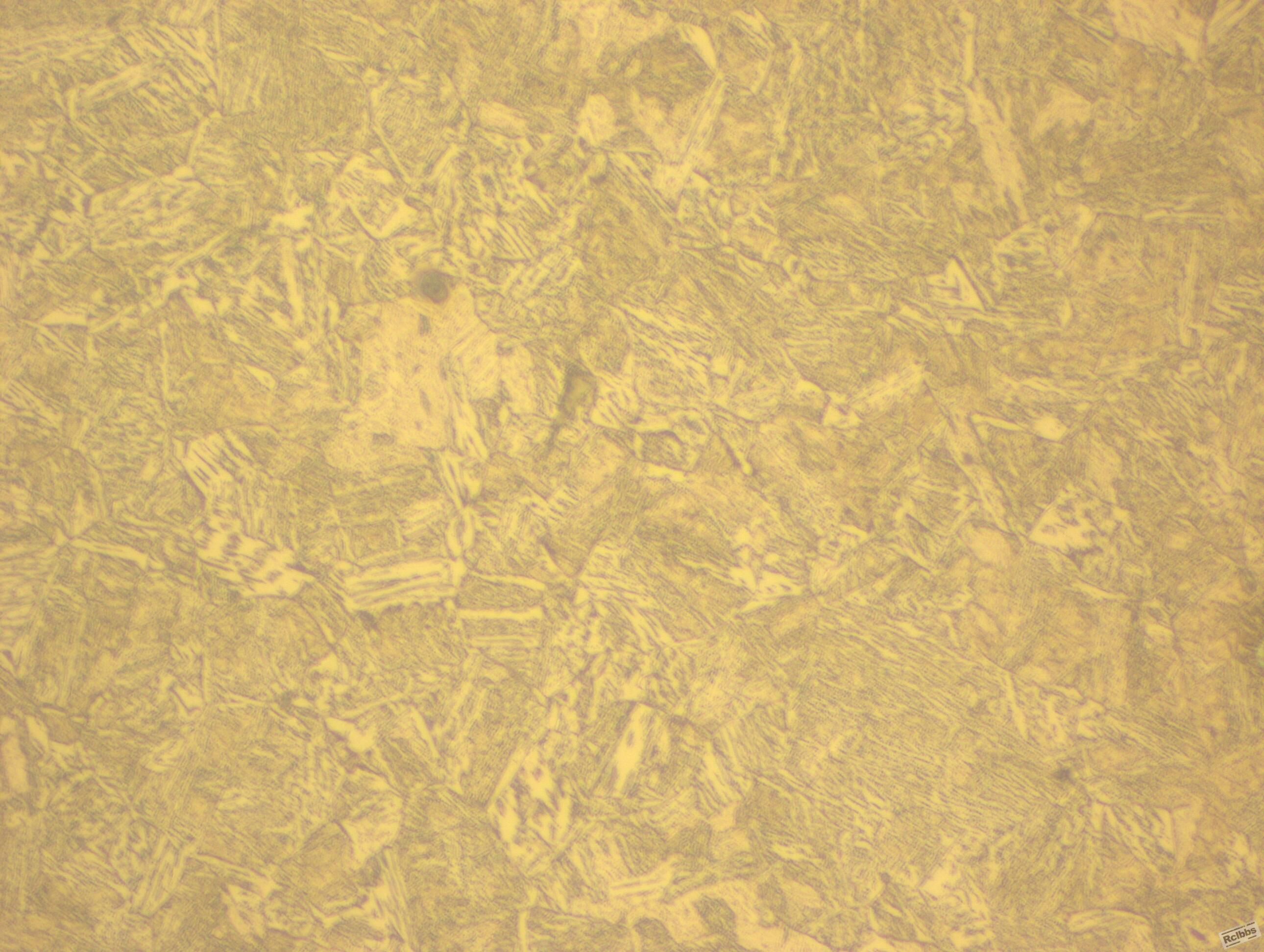

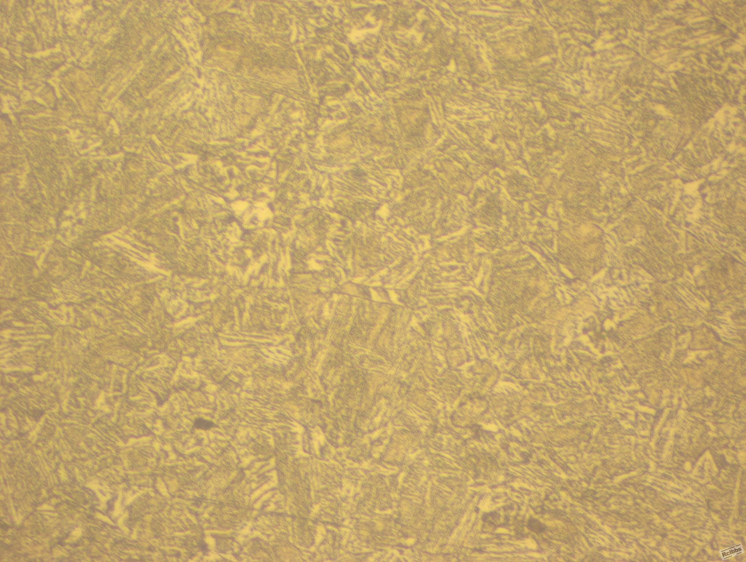

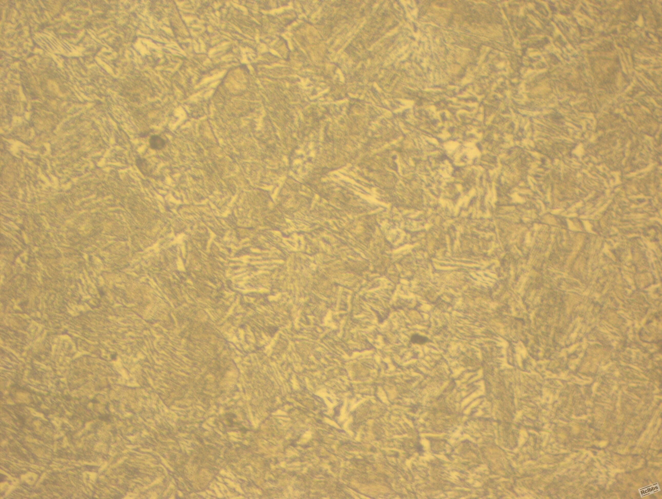

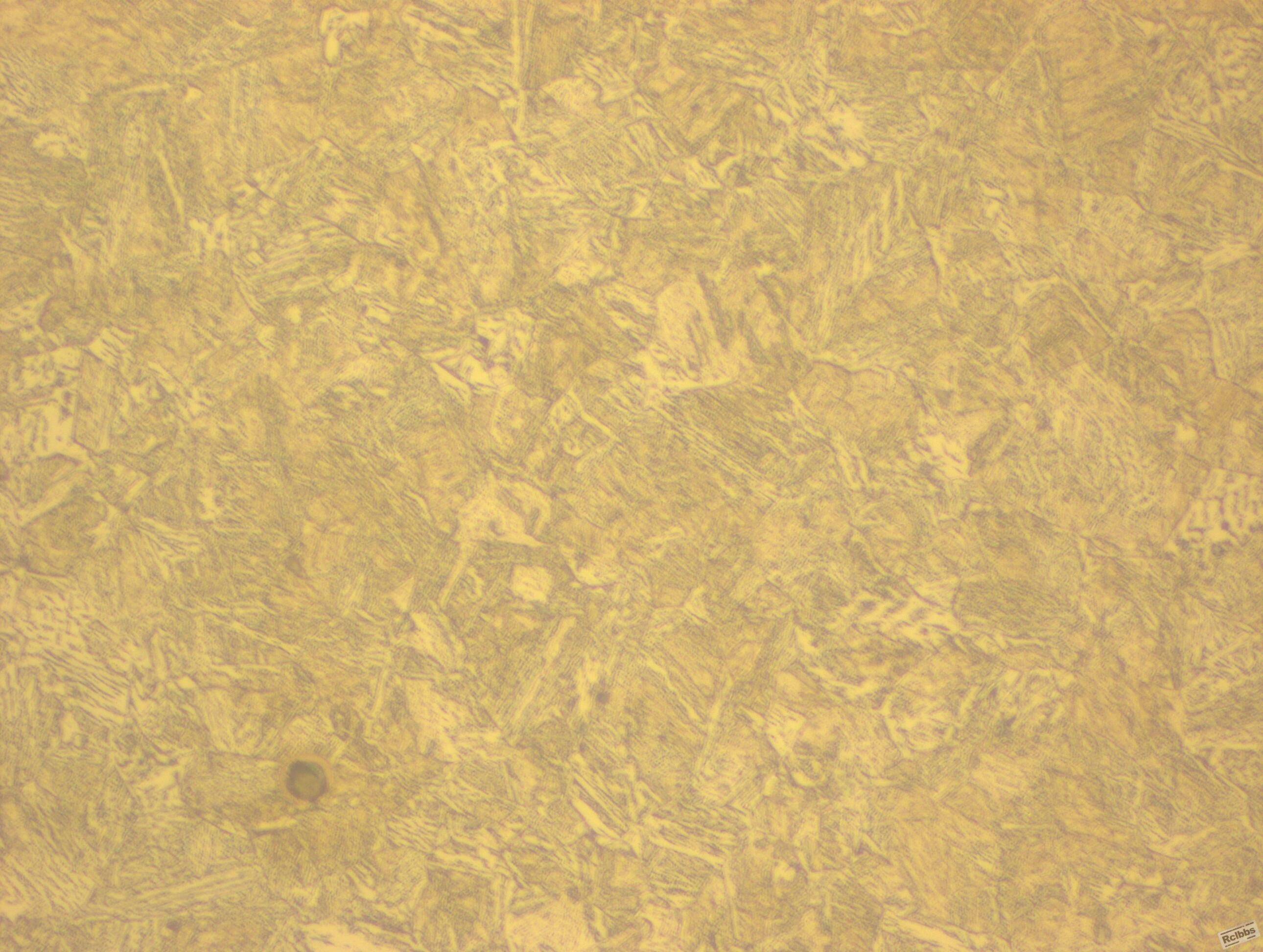

这些都是渗碳降温淬火后。420度/5h回火后得组织,前面2张-29度冲击值31 后面2张冲击值80,大家看看组织有何区别,是什么组织

发表于 2015-4-29 13:19:33 | 显示全部楼层
前两张淬火冷却不够,后两张淬火较好
回复 顶 1 踩 0
 楼主| 发表于 2015-4-25 16:16:53 | 显示全部楼层
材料为20crnimo的,厚度20长度200mm的管子
签到天数: 288 天
发表于 2015-4-25 17:18:44 | 显示全部楼层
前两张铁素体较多,加热时间或温度不够,另外感觉晶粒有点碎化,有混晶嫌疑!
 楼主| 发表于 2015-4-26 16:51:47 | 显示全部楼层
920渗碳温度保温10小时降温到860保温1h淬火的,加热温度绝对足啊
签到天数: 208 天
发表于 2015-4-26 17:11:35 | 显示全部楼层
这金相图片是材料芯部组织吗?
 楼主| 发表于 2015-4-26 20:46:24 | 显示全部楼层
是心部组织,硬度为HRC24
 楼主| 发表于 2015-4-27 13:38:26 | 显示全部楼层
没有高手帮忙指导下么?
 楼主| 发表于 2015-4-29 08:51:20 | 显示全部楼层
前2张有铁素体,但有没有珠光体类组织呢?上贝有没有?铁素体怎么来的呢?是10号机油冷却速度不够吗?
签到天数: 208 天
发表于 2015-4-30 07:41:17 | 显示全部楼层
个人感觉楼主所发金相照片中组织以粒B为主
发表于 2015-5-5 15:27:44 来自手机 | 显示全部楼层
个人观点:铁素体是实际的炉内淬火加热溫度偏低导致的wechat:lang_wechat_threadmessage
 楼主| 发表于 2015-5-11 21:02:42 | 显示全部楼层
我们淬火温度860度,应该不低,我们是用天车吊到油池淬火的,不是炉内淬火
 楼主| 发表于 2015-5-11 21:04:15 | 显示全部楼层
10楼的观点我比较认同,因为在实际操作中,铁素体不会生成那么多,这个是心部组织!大家有粒贝的金相照片吗?能发出来让我比对下么?
发表于 2015-5-17 14:04:37 | 显示全部楼层
一二图有块状铁素体,
发表于 2015-5-17 14:17:12 | 显示全部楼层
一二图没三四图的组织均匀,感觉没三四图回火充分。这是多大的工件啊?
发表于 2015-6-7 10:51:32 | 显示全部楼层
看起来后两张也好不哪儿去啊,有这么大差别?
