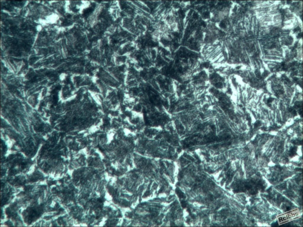

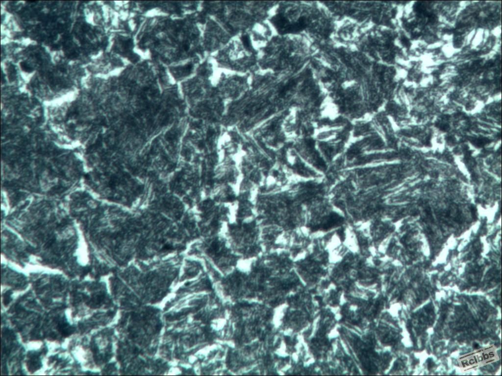

求教:40Cr调质等级判定能否根据铁素体的多少来判定? 如图,这个判为6级合适吗?对方对我检测的结果有疑义,我解释为铁素体多可以吗?
400X 1#
400X  1#
400X 2#
400X  2#
发表于 2015-4-22 17:13:56 | 显示全部楼层
有铁素体网出现,判定6级是合理的
签到天数: 29 天
发表于 2015-4-22 18:04:37 | 显示全部楼层
网状铁素体主要是由于淬火冷却速度过小,造成铁素体沿晶先行析出形成的。
签到天数: 28 天
 楼主| 发表于 2015-4-24 08:43:10 | 显示全部楼层
junjingli123 发表于 2015-4-22 17:13
有铁素体网出现,判定6级是合理的
感谢解答。
我是不是可以理解为:是可以根据F的多少来判定?应该也有其他判定依据,我只是针对4、5、6这3个级别来说的。
