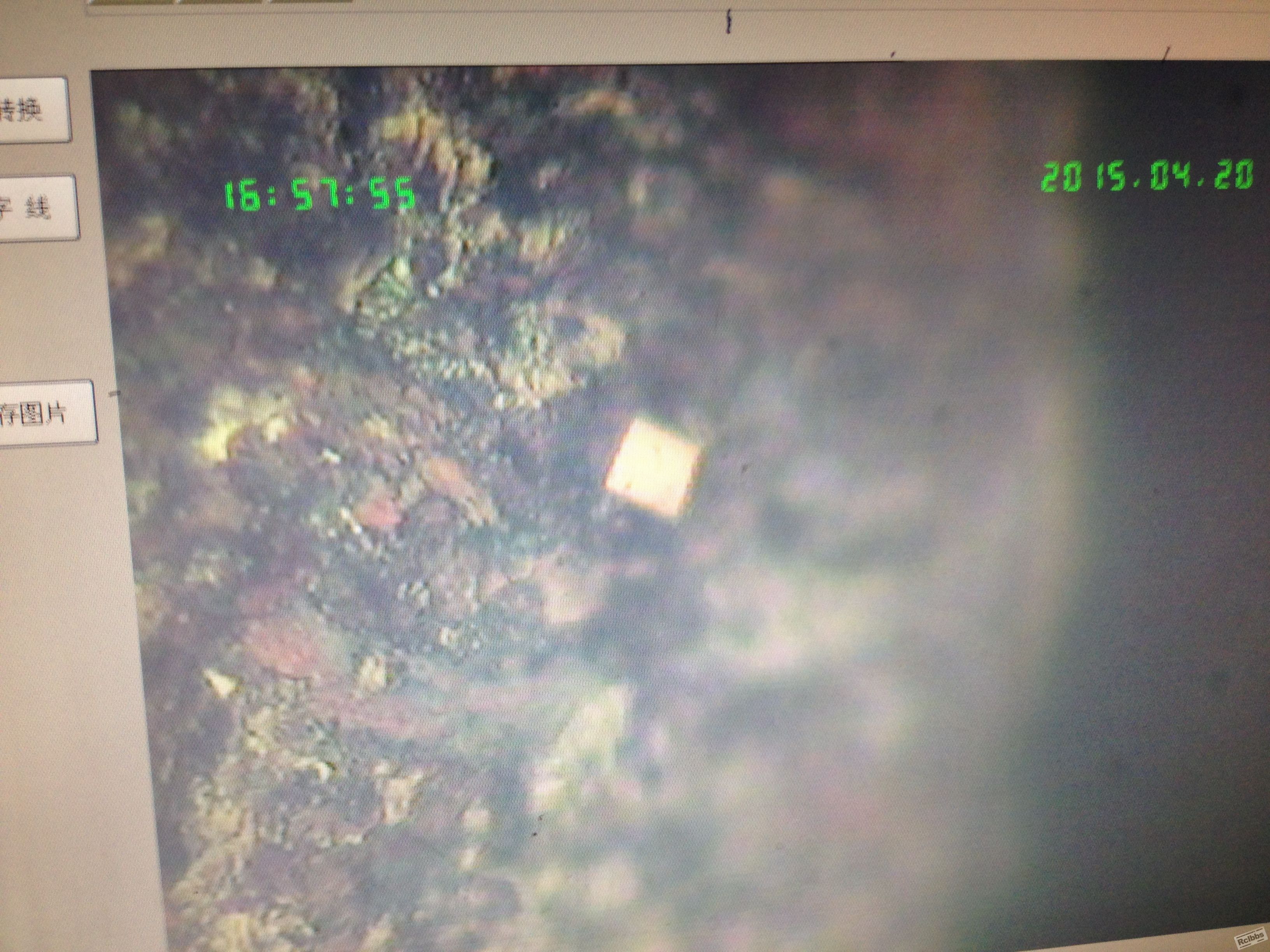

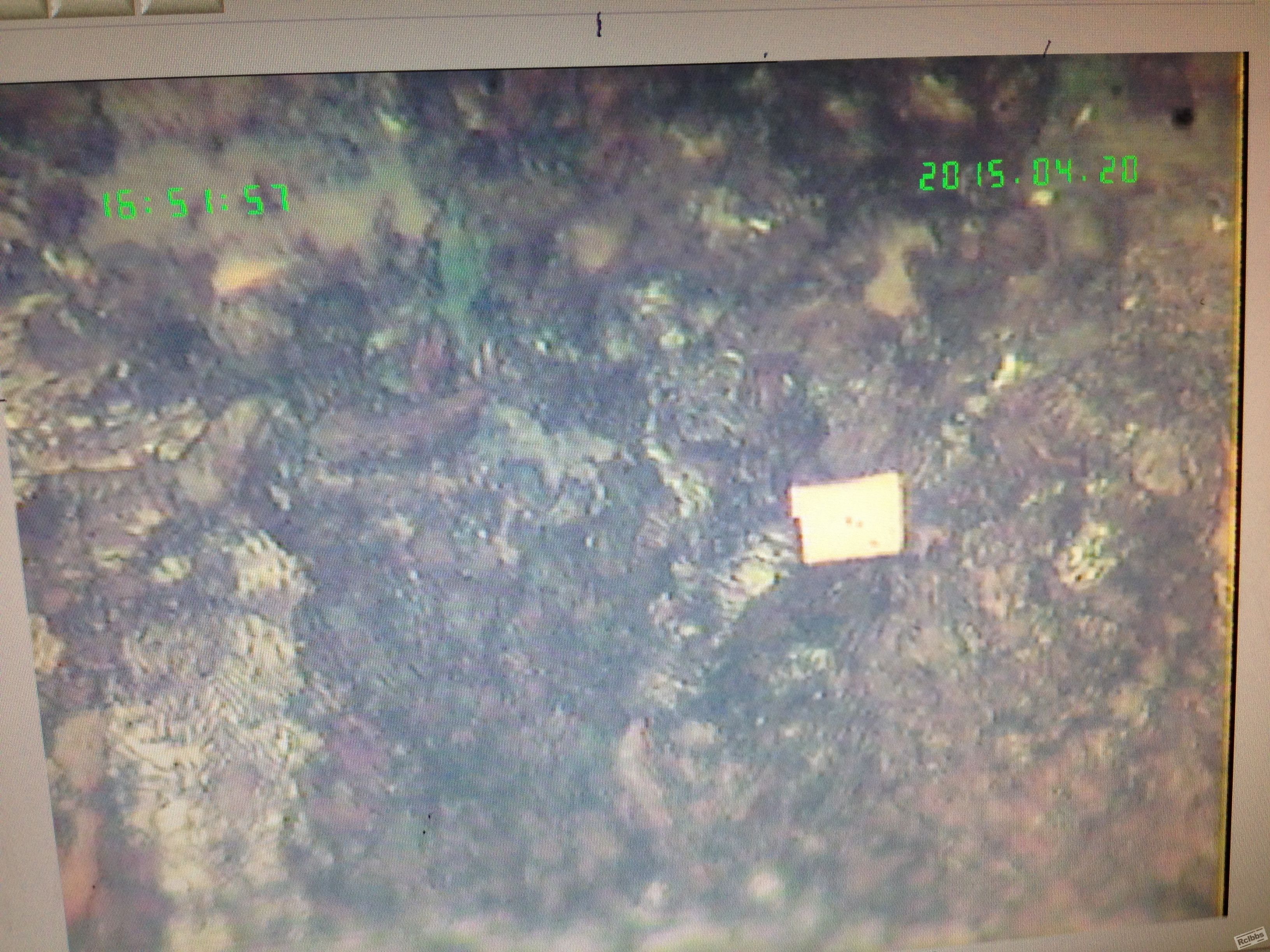

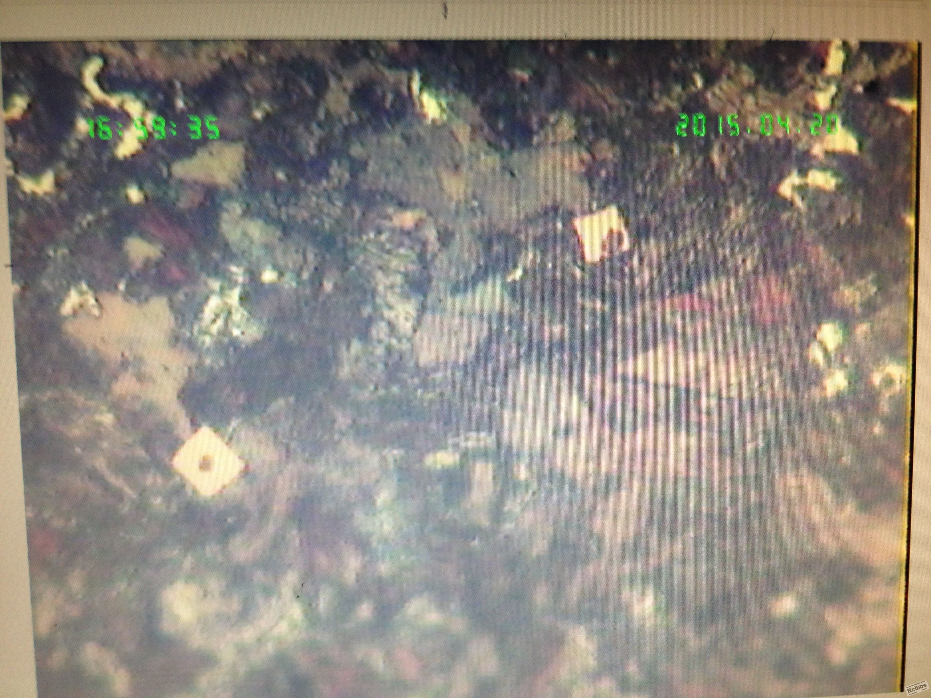

再做一次抛光后不要腐蚀,直接观察。亮黄色的方块依然存在的话,就是TiN夹杂物。

今天抛了来看,矩形的东西还在,黄色滤光片下呈橘红色!请问那就是TiN吗?是原始组织就有的?危害大吗?

这是原材料带来的,可以按C类夹杂物评定,只要在级别范围内就没问题

回答徐工的问题1:是TiN吗? 是的; 2)是原始组织就有的吗? 是的,是在钢材冶炼的时候产生的;3)危害大吗? TiN是硬质相,有尖锐的菱角,对极其会进行切割,是裂纹的起源点,当然有危害。危害的成度要看用在什么地方。

应该是TiN 夹杂物!

谢谢版主解答!现确定确实是TiN!
