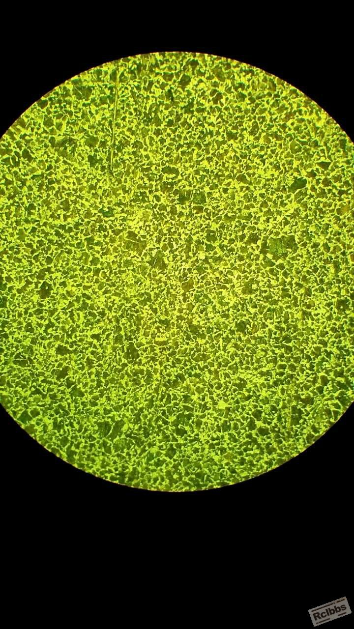

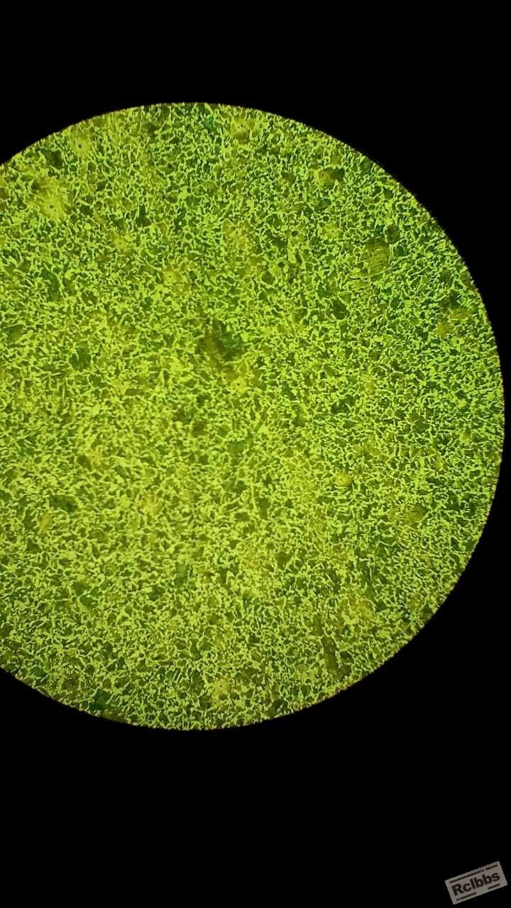

我单位加工45钢产品。正火温度870,880,880。连续式推杆炉。15分钟周期。炉内16个料盘560*560。产品5-25公斤。单盘250公斤。加热炉380kw。架装。速冷4分半。不等温,速冷结束直接等温炉门开启炉内冷却。目前的工艺一次正火金相组织5-6级。多数情况下有魏氏组织存在,有大块晶粒。二次正火周期13或15分钟,温度860或880均可,金相1-2级。问:有什么办法可以一次正火做好。(魏氏组织,大块晶粒是锻造残留,因为同样的工艺二次正火没有。延长保温时间个人感觉没太大的效果,感觉就是没有二次正火的组织好。具体要延长多长时间?)我这大大小小的45钢都是一样的问题,盼高手帮忙解决。
发表于 2015-4-27 19:29:20 | 显示全部楼层
这个是2个不同的产品。100倍。

发表于 2015-5-7 18:47:28 | 显示全部楼层
恐怕不好办,因为2次正火进行了两次结晶,自然晶粒细化的多。提高些温度并加快冷速试试。
