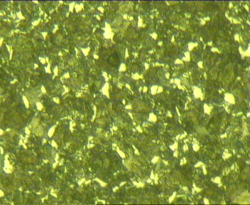

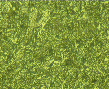

钢厂6.0mm盘条50CrVA 原材料正常组织如图1,出现了这种图2组织  想问下钢厂生产盘条的具体冷却过程,为什么会出现这种组织?弱弱的问下这是什么组织:)。  两种组织强度、面缩区别不大。
图1 50CrVA 400倍正常组织
图1 50CrVA 400倍正常组织
图2 50CrVA 400倍非正常组织
图2 50CrVA 400倍非正常组织

发表于 2015-4-15 19:06:56 | 显示全部楼层
对于42CrMo/50CrVA类合金钢,现在很多钢厂出厂之后,也不知道是不是空冷的,没有退火,基本上买过来,都是粒贝,硬度27-32HR。如果在钢铁公司买,钢铁公司会把钢厂买来的材料进行高温回火,这样粒贝就变成等轴类球化组织,硬度就下来了。也有时候我们直接从钢厂买回来,自己高温回火。

发表于 2015-4-15 10:12:29 | 显示全部楼层
个人感觉是正火冷速快了。
图一珠光体+块状铁素体,图二感觉像是较粗的珠光体组织!

签到天数: 208 天
发表于 2015-4-15 12:54:25 | 显示全部楼层
图二粒B组织,冷速偏快

发表于 2015-4-15 18:13:57 | 显示全部楼层
同意粒贝
发表于 2015-4-15 19:45:51 | 显示全部楼层
第一张是珠光体+铁素体第二张是粒贝。粒贝应该是冷速快引起的

发表于 2015-4-18 10:02:03 | 显示全部楼层
粒贝,冷却速度快了;做一道高温回火工序就可以;
