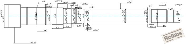

想请各位前辈帮忙看一下我们公司主轴近期的一个质量问题:该主轴采用15CrMo材质,使用多用炉渗碳淬火加工,要求渗碳深度S1.2~1.5mm,硬度要求58~62HRC。但在加工完毕后装配过程中,有2件主轴发现装配转子套后弯曲变形严重,最大变形位置达到0.18mm,但主轴在装配转子套之前跳动均在0.002mm以内。
主轴简图如下:
主轴简图
主轴简图
我们将其中弯曲最严重的主轴使用百分表进行多次测量,发现跳动变形集中在〖Φ80〗_(+0.045)^(+0.048)后方,跳动情况在0.04~0.18mm,而该位置正是装配转子套的地方。主轴变形呈现 →↗ 趋势。

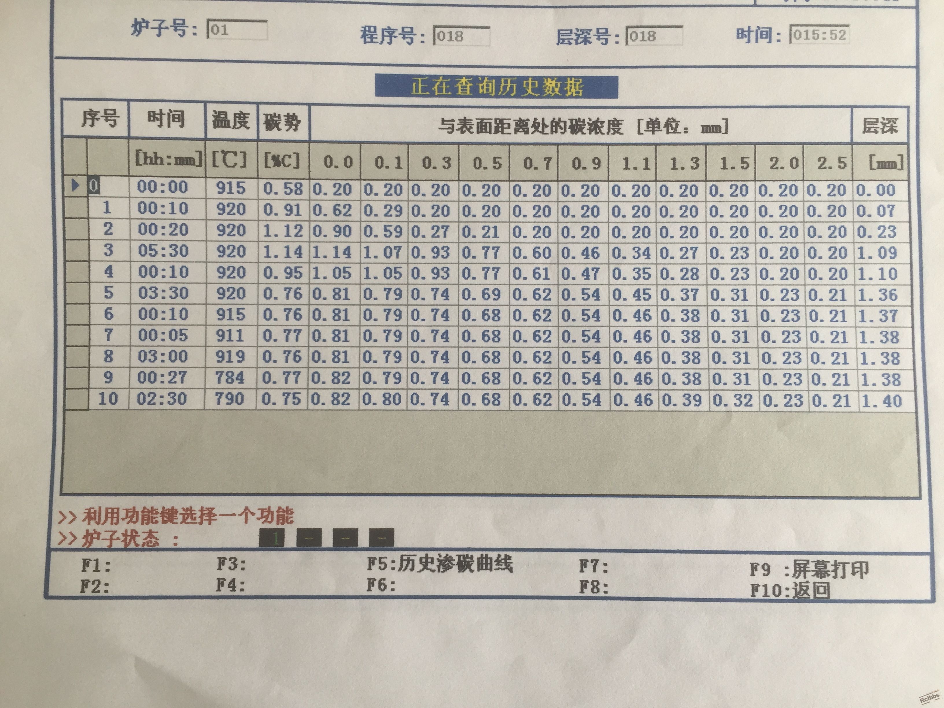

我们联系了加工该主轴的热处理厂家,对方采用多用炉渗碳淬火一次完成的工艺,设备记录的工艺如下:
热处理工艺
热处理工艺

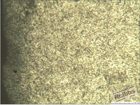

金相检验
外圆:
1、淬硬层:针状马氏体,级别4级,见图1;
2、心部:低碳马氏体+少量屈氏体+块状铁素体,见图2 ;
3、过渡区有少量屈氏体,见图3。
内圆:
1、淬硬层:针状马氏体,级别4级;
2、过渡区有少量屈氏体。
图 1 淬硬层 400X

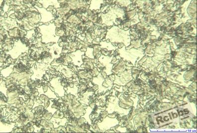

图 2 心部 400X
图 2  心部  400X

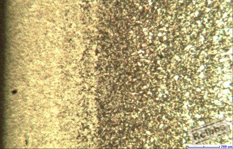

图 3 淬硬层+过渡区 100X
图 3	淬硬层+过渡区 100X
通过上述报告,发现组织中存在屈氏体,分别出现在距离表层0.6mm位置的过渡区和心部组织内。
我想请教一下各位前辈,屈氏体组织是否是造成此次主轴弯曲变形的主要原因?产生屈氏体的原因是什么?

发表于 2015-4-14 16:35:18 | 显示全部楼层
从组织上来看,组织是不正常的。表面渗碳过渡层,碳浓度太“陡”,其次心部组织从形态来看,像是未溶铁素体。

 楼主| 发表于 2015-4-15 09:03:19 | 显示全部楼层
leeyoung007 发表于 2015-4-14 16:35
从组织上来看,组织是不正常的。表面渗碳过渡层,碳浓度太“陡”,其次心部组织从形态来看,像是未溶铁素体 ...
您好,感谢您的回复。我们通过金相分析也感觉该零件组织是存在问题的,不过不知道是否能造成如此严重的情况。公司的理化实验室认为出现屈氏体组织的确是不正常的,由于手头资料有效,我查找到的资料关于屈氏体组织对零件的影响都没有一个比较明确的案例说明,并没有找到可以佐证的证据。不知道您是否有这方面的资料可以分享?
我还想向您请教一下,关于您提及的碳浓度太“陡”这一情况,有什么严重的影响或者危害吗?非常感谢。

签到天数: 703 天
发表于 2015-4-15 13:50:31 | 显示全部楼层
在过渡区出现屈氏体正常。还是检测出问题工件与正常工件的区别
