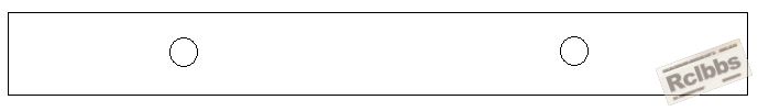

要热处理的材料是4Cr13, 热处理:淬火+回火,零件尺寸:1.5mm*35mm*480mm,靠近两端有两个直径约8mm的孔,  零件数量较多。个人设想:能否弄两块厚平板把一组大约10个或20个零件夹起来,用螺栓拧紧,然后一起整体去淬火,再回火啊,就是怕弯曲变形。如果自由状态淬火再压紧回火可能会好一点,但是中间步骤麻烦点。 请高手指点一下啊。

用夹板加起来容易叠加应力
薄壁 薄片形状的零件可以试试分级淬火 或者悬垂方式进炉  另外 检测处理后尺寸变化 该矫直的建议还是老老实实矫直,再稳定尺寸回火

一组夹起来确实可能有叠加应力,有道理。

硬度也不要求太高,能达到HRC50以上即可,保留一定的韧性和耐蚀性。

弄两块厚平板把一组大约N10个零件夹起来,用螺栓拧紧,然后一起整体去淬火。。。真空油淬

这样可行否?不知道有没有做过类似的处理,感谢!

我只能说理论上是可行的。。你试试,做了方便的话分享下
