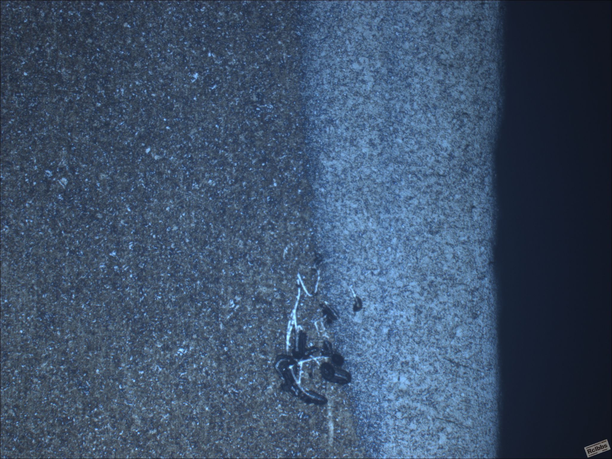

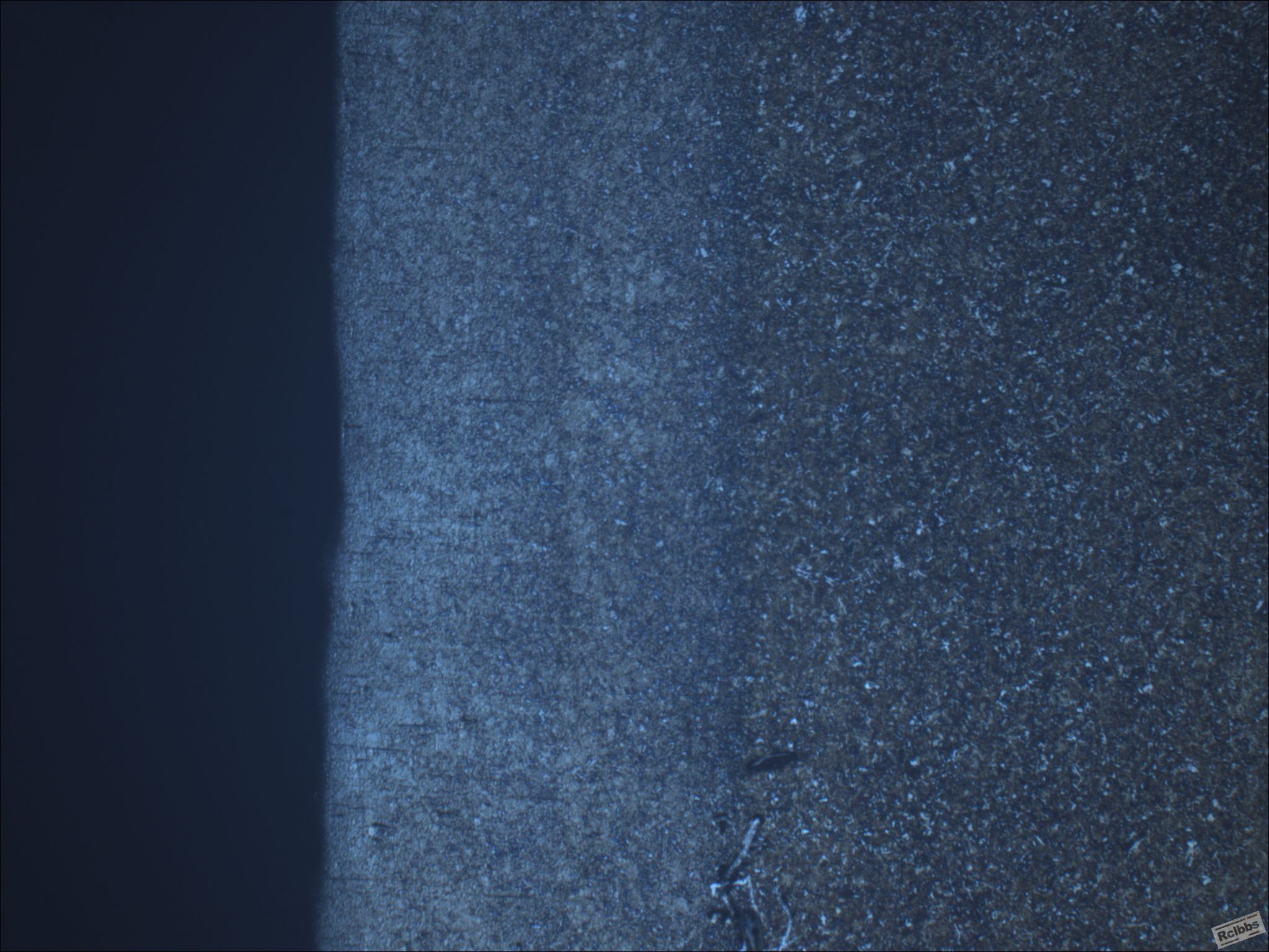

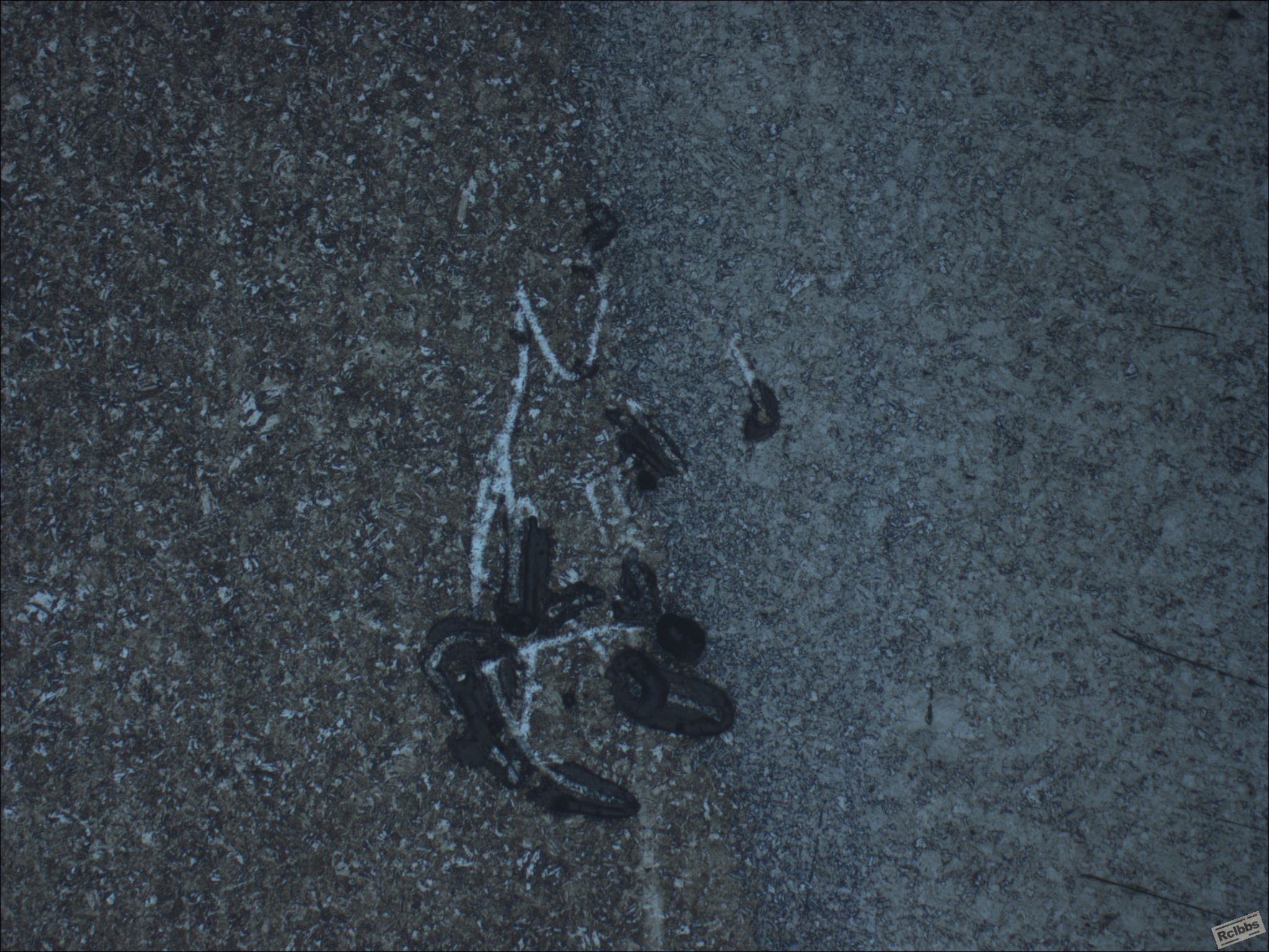

最近做了一组耐磨钢的金相,10mm后,淬火态,发现表面下0.5mm-1mm左右的位置,有一条明显的分界线。两侧组织看不出很大差别,
但是颜色上对比较明显。同事说这是脱碳层。我觉得不是这么简单,上下两侧都有,位置差不多。

具体是什么材料?加工过程是怎么样的?建议把试样重新抛光腐蚀一下,排除试样污染,上面部分区域有水泽而导致腐蚀不均匀。
签到天数: 128 天
发表于 2015-4-13 21:13:44 | 显示全部楼层
加热速度快,保温时间短造成的,内层还有未溶铁素体。由于保温时间短,碳的分布很不均匀,内层有部分屈氏体转变。

谢谢。不过太专业,没大看明白。请问您是从哪些地方看出来的,请详细说说吗?
