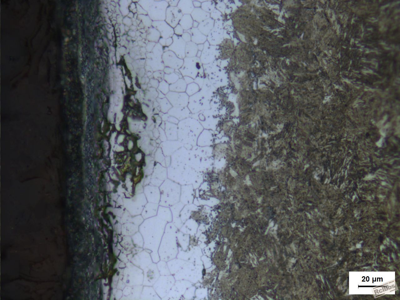

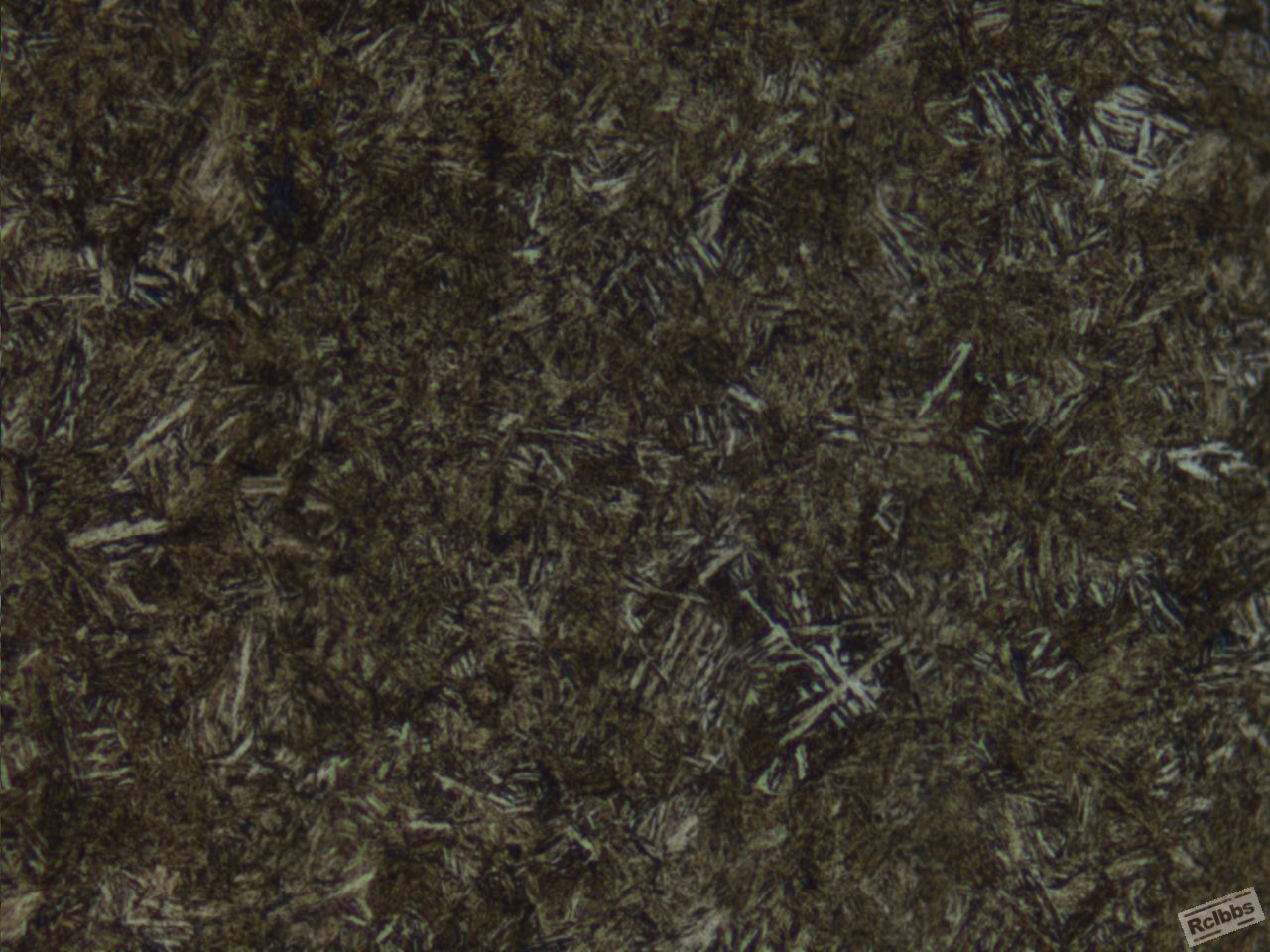

材料67B,热处后进行弯曲试验断裂,820度淬火,280度盐浴,心部硬度HV600,表面全脱碳0.04mm,总脱0.12mm.心部组织为马氏体和托氏体

表面晶界是否为热处理温度过高造成的和心部组织不均造成断裂源主要原因

没看错的话是在加工射钉。首先原材料要球化等级6级以上再加工到所要线材规格前再结晶‘后加工成钉再进行等温淬火所得到为下贝氏体组织方可大于90度折弯不断裂。看你处组织边缘已全脱碳要找到是退火还是淬火造成的后才能解决wechat:lang_wechat_threadmessage

线材加工前已球化没问题,表面没脱碳,是客户热处理故意造成脱碳的
