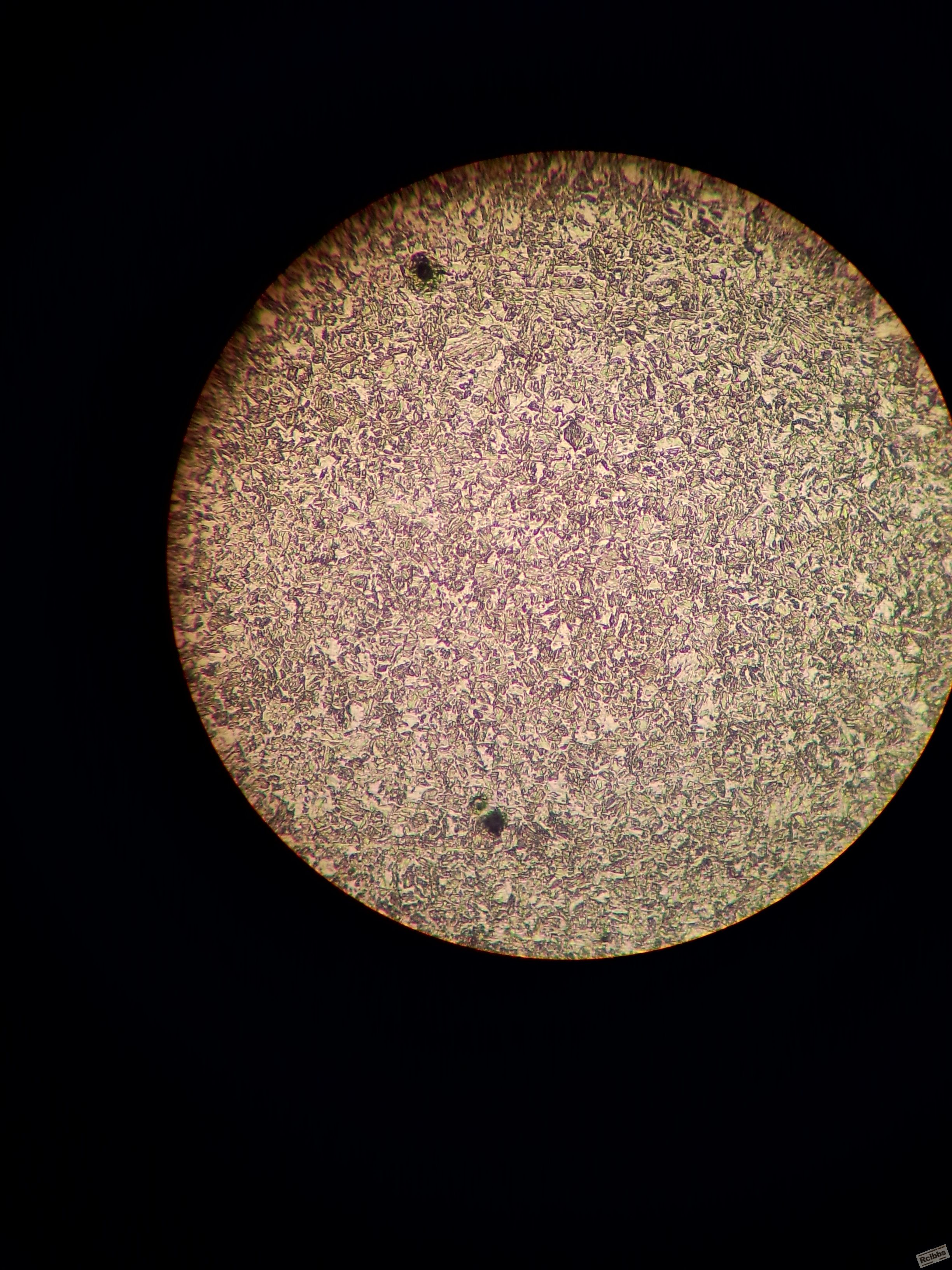

 楼主| 发表于 2015-4-9 17:00:52 | 显示全部楼层
像这个图,是什么组织,评定为几级呢
 楼主| 发表于 2015-4-9 23:03:17 | 显示全部楼层
为什么没有人回帖!!

发表于 2015-4-10 17:55:24 | 显示全部楼层
小月牙儿 发表于 2015-4-9 17:00
像这个图,是什么组织,评定为几级呢
没有标尺,看不出来的。
 楼主| 发表于 2015-4-10 22:42:02 | 显示全部楼层
leeyoung007 发表于 2015-4-10 17:55
没有标尺,看不出来的。
用标尺干什么,根据针形判断不行吗

发表于 2015-4-11 09:44:34 | 显示全部楼层
标准是要对马氏体针长短有限制的
签到天数: 72 天
发表于 2015-4-12 09:46:52 | 显示全部楼层
小月牙儿 发表于 2015-4-10 22:42
用标尺干什么,根据针形判断不行吗
照片上没有标尺,你怎么知道马针的长短?
签到天数: 128 天
发表于 2015-4-12 14:15:22 | 显示全部楼层
像这个图,是什么组织,评定为几级呢
点击图片再选择实际大小,发现是混合组织:贝氏体+(M-A)组织+马氏体。
 楼主| 发表于 2015-4-12 15:21:17 | 显示全部楼层
sdufly 发表于 2015-4-10 16:00
看下李炯辉的金相图谱。里面有相关组织的。
嗯嗯,找到了,谢谢~~
 楼主| 发表于 2015-4-12 15:23:39 | 显示全部楼层
wangguangeer 发表于 2015-4-11 09:44
标准是要对马氏体针长短有限制的
王哥,这个国家标准没有具体规定啊
 楼主| 发表于 2015-4-12 15:25:11 | 显示全部楼层
前辈是怎么发现的? 能解释分析一下嘛
