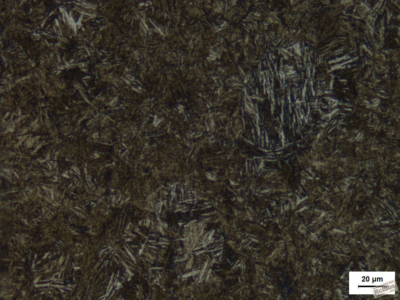

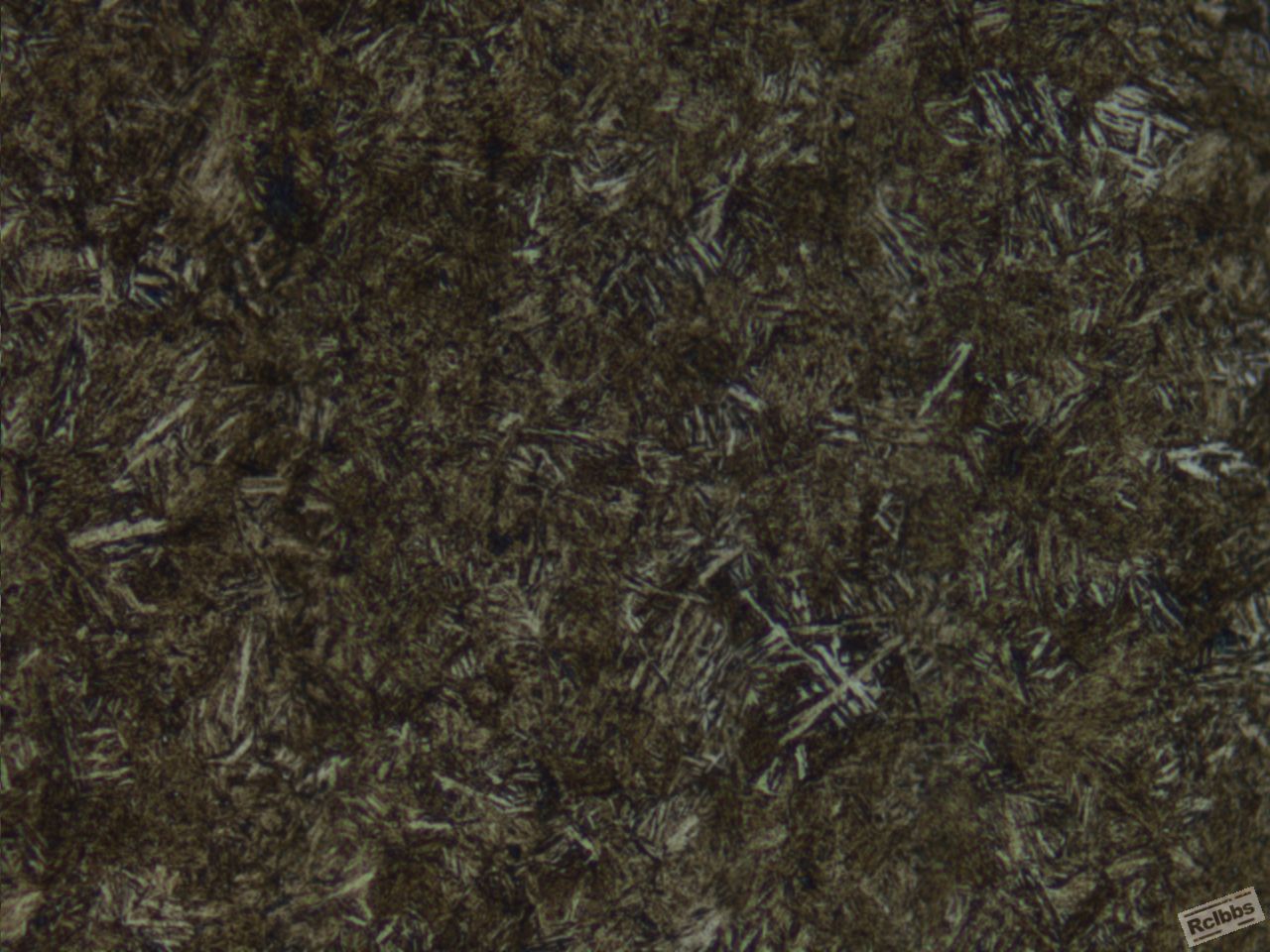

材料70号钢,硬度HV600,个人认为是回火马氏体,可客户不认为是马氏体,
签到天数: 128 天
发表于 2015-4-8 17:51:59 | 显示全部楼层
回火马氏体+贝氏体
签到天数: 72 天
发表于 2015-4-10 18:17:11 | 显示全部楼层
没接触过工具钢,但是感觉材料有问题,为什么T7钢没有针状马氏体?
签到天数: 128 天
发表于 2015-4-10 18:46:00 | 显示全部楼层
工具钢最好的是隐晶马氏体,显微镜下是看不到的
签到天数: 521 天
发表于 2015-4-10 21:45:45 | 显示全部楼层
              材料成分不均
签到天数: 26 天
发表于 2015-4-11 09:42:45 | 显示全部楼层
这个组织不太好,有一些针状铁素体析出呢?
