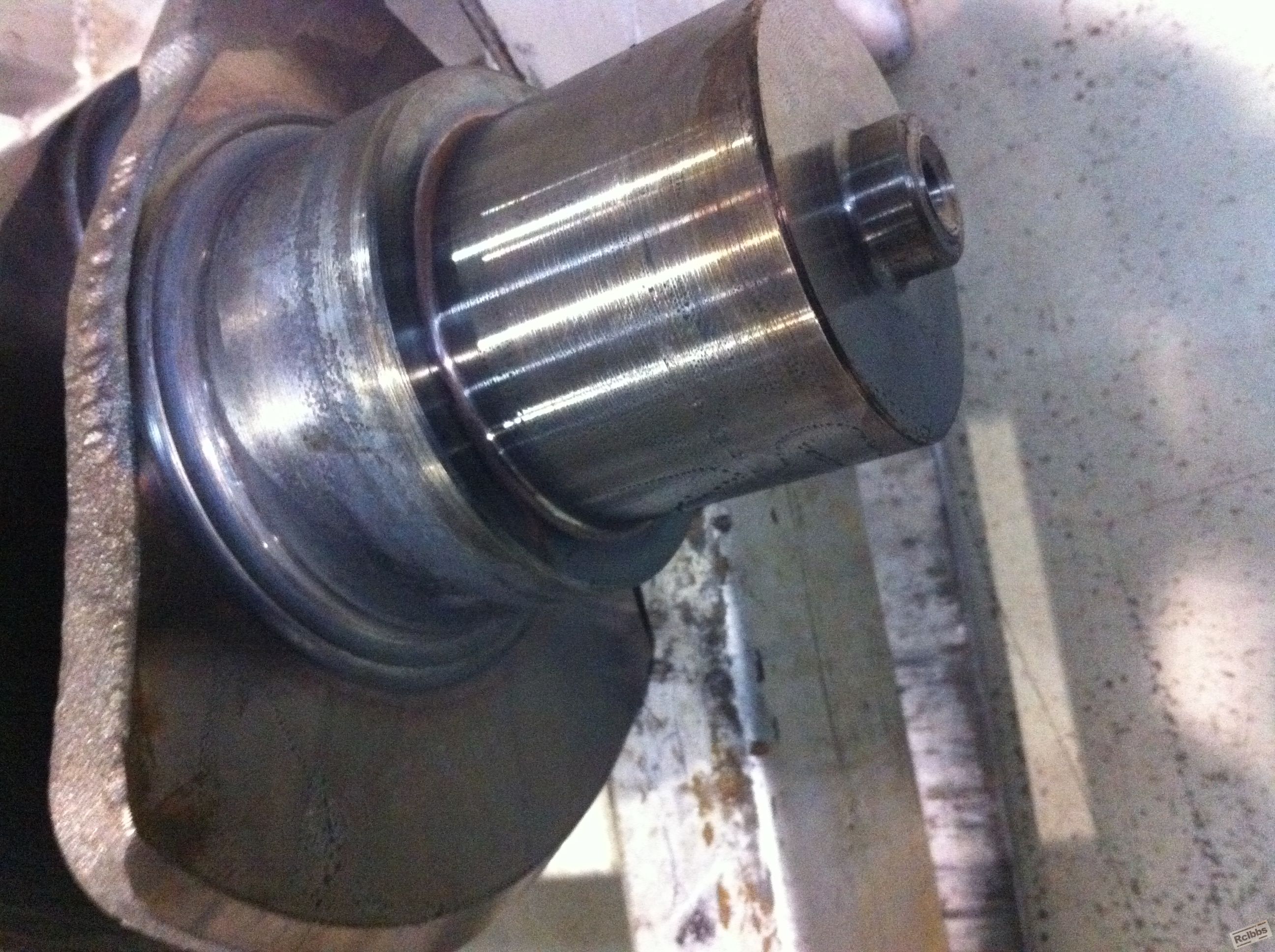

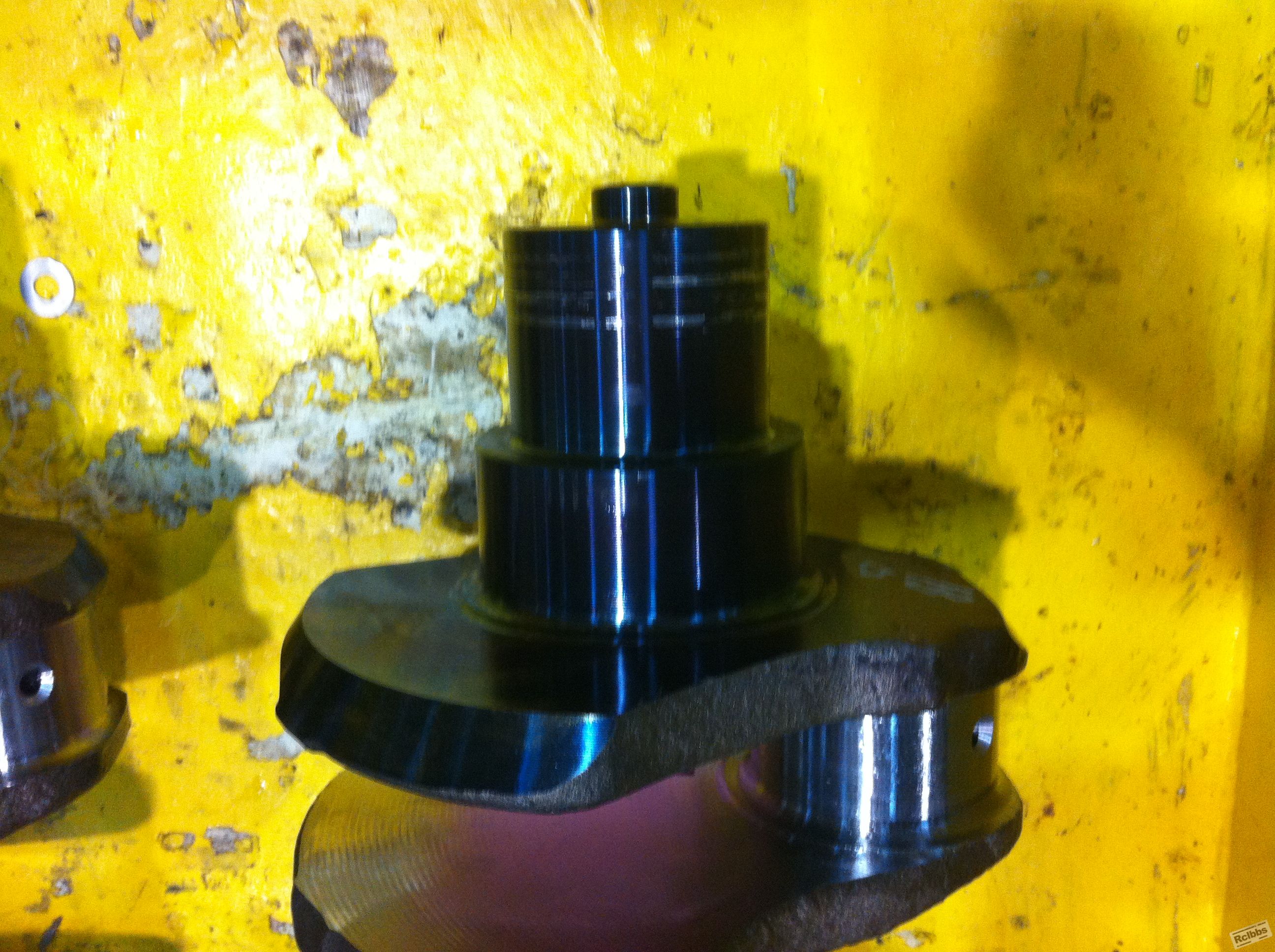

之前我做了一个实验如下:
第一根件机加工后没有表面淬火直接进炉进行机加应力释放回火;出炉后表面呈现深蓝色;
第二根件机加工后直接表面淬火后再进行回火,出炉后颜色呈黄蓝色(非淬火区域也不是深蓝色);
两者的回火工艺是一样的:回火工艺 325℃ 150min
所以想问一下这是啥原因?

发表于 2015-4-8 11:29:05 | 显示全部楼层
这不简单嘛,水基淬火介质里有防锈成分。

 楼主| 发表于 2015-4-8 11:41:05 | 显示全部楼层
xxy1012 发表于 2015-4-8 11:29
这不简单嘛,水基淬火介质里有防锈成分。
防锈成分?因为防锈成分所以导致颜色差异,能再深入解释一下吗?
谢谢

发表于 2015-4-8 11:44:27 | 显示全部楼层
谢谢
变色不就是氧化造成的吗?深蓝说明氧化严重啊!
淡黄色说明氧化轻微。
